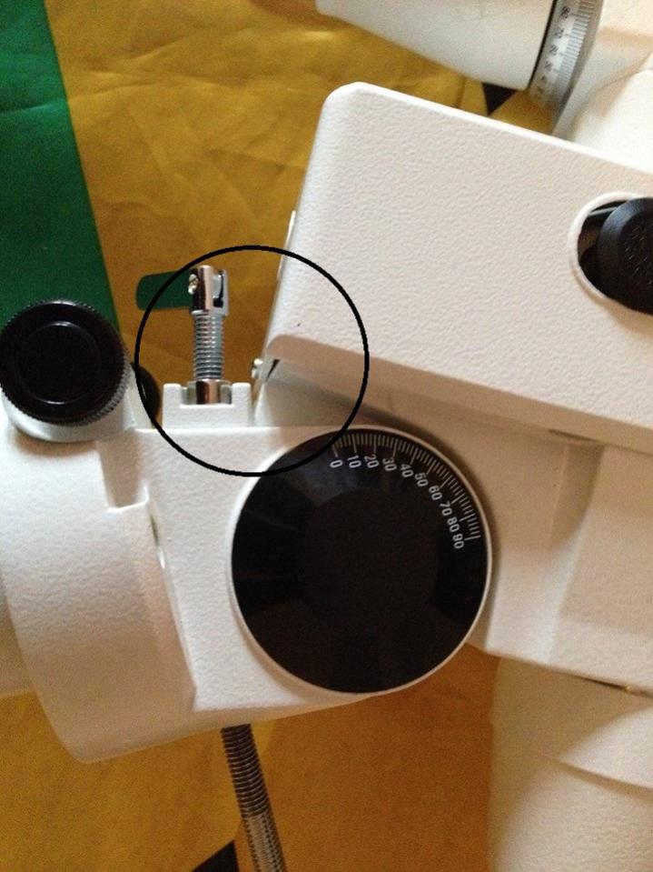

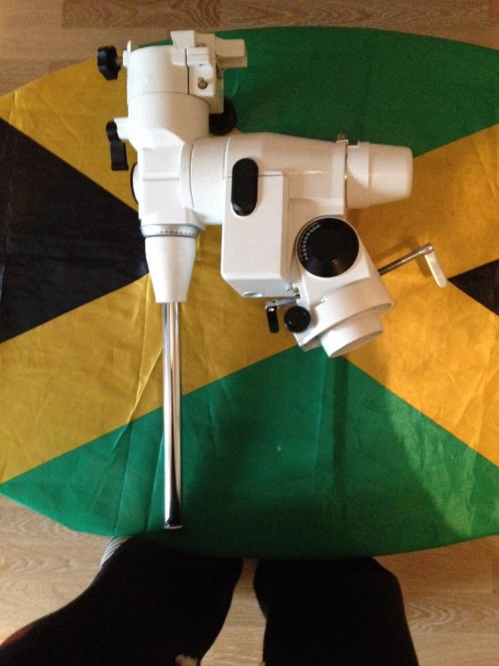

voici pour que se soit plus explicite j'ai pris quelque photo en piéce jointe.
j'ai entouré le problème, la monture arrive en "buté".
la monture a un peu moin d'un ans donc elle et relativement neuve.
oui c'est de ma faute, j'aurai du dire neq5....
car du coup j'ai vraiment du mal a réglé mon viseur qui que je pointe a 30° et ça c'est vraiment gênant.
sur ceux en attendent je vais allez faire quelque crêpe chandeleur oblige :p
Salut
Je ne pense pas que ça change grand chose que la monture soit a 30° ou a zéro, si ce n'est pour régler la croix avec une cible terrestre qui bien souvent sera basse, dans ce cas, tu fais comme j'ai fait pour régler mon Orion Atlas ( qui suite a une modif ne peut pas descendre bas ) , j'ai déployé un pied de façon a avoir le viseur a l'horizontale, ce qui m'a permis de pouvoir viser un poteau pour ce réglage et ça le fait très bien
Tu as essayé d'enlever la longue vis et la petite plaque que tu as entouré sur la photo ?
