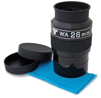

Erflé de 26, c'est pas 2° mais au moins ça donnera pas n'importe quoi.
http://www.teleskop-express.de/shop/product_info.php/info/p958_TS-WA26-ERFLE-Wide-Angle-Eyepiece---26mm---2----70--Field.html
Allez, 1.8° c'est pratiquement le cercle d'un QuickFinder.
Vaut mieux respecter les limites de l'optique, merci pour vos avis :)

Ca se joue entre:
TS Erflé de 26
Orion Q70 de 26
SkyOptic Panaview de 26
Tous les 3 à 70° de champ et tous les trois à moins de 100Eet bien sûr en 2 pouces.

Talonné par le Orion Q70 SWA de 26
http://www.optique-unterlinden.com/catalogue/produit/m/0/p/OR059
et par le TS WA de 26

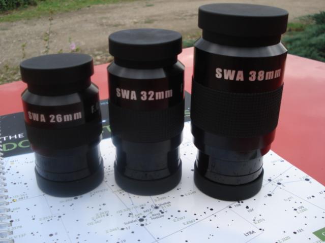

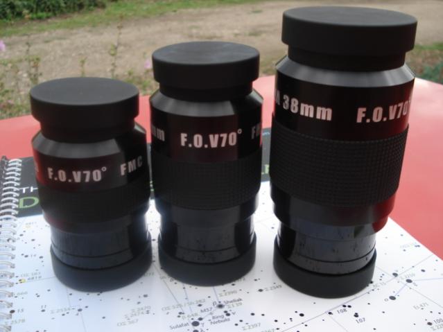

On retrouve la serie SWA F.O.V 70° constituée des trois focales 26mm,32mm et 38mm dans pas mal de marques différentes.
Je posséde une serie estampillée Bosma (sauf le 38mm que je viens tout juste de vendre)
J'avais espèré les utiliser sur mon dob ouvert à F/4 avec mon Paracorr mais c'est mon PO qui n'aime pas trop...
