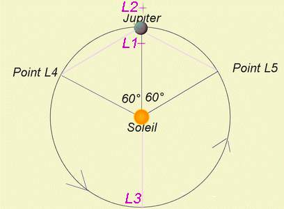

Un satellite troyen doit pour mériter ce nom être situé de façon permanente soit au point L4 soit au point L5 sur l'orbite de la planète principale (ce sont les deux seuls points où la capture est "définitive")
Ce n'est pas le cas de 2010TK7
En revanche cet objet est en résonance 1-1 avec la Terre comme (3753) Cruithne et une douzaine d'autres cailloux célestes.
Je maintiens ce que j'ai écris :
1) Sauf problème de traduction ou d'interprétation 2010TK7 n'est pas stable ni en L4, ni en L5
2) 2010TK7 est en résonance 1-1 avec la terre et on en connaît une douzaine dans le genre.
