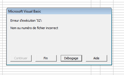

si ton message d'erreur était
gresac_erreur.jpg?psid=1
c'est parce que cette cellule (K1) désigne un path erroné

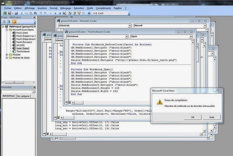

Il s'ouvre sans message d’alerte chez moi
le code activé lors de l'ouverture concerne l'ouverture des navigateurs web
n'as-tu pas installé ou désinstallé l'un d'entre eux récemment?

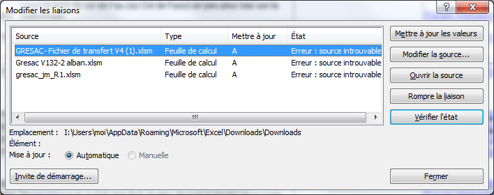

Bon j'ai toujours mes défauts qui s'affichent, mais apparemment ça dépend du PC et surtout de la version EXCEL. En tout cas, cela ne m'a pas empêché de faire la MAJ tant attendue ; ça m'a juste pris encore plus de temps ! :cry:
