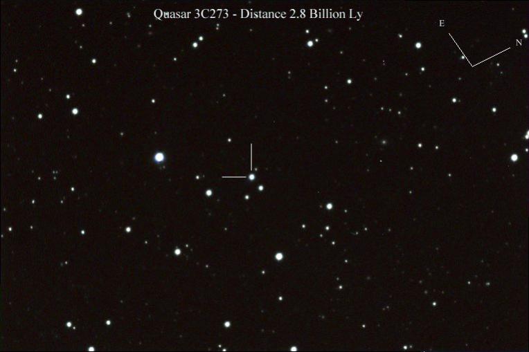

Avec un 200 mm, on peut observer relativement facilement le quasar 3C273. Je te laisse chercher sa distance (je ne la connais pas par coeur, mais il me semble qu'elle dépasse le milliard d'années-lumières).

Ah, tant que j'ai le catalogue sous la main : pour 3C273 on a z=0,158, ce qui donne (toujours avec la loi de Hubble) une distance d'un peu plus de 2 milliards d'années-lumières. Mais il existe deux ou trois quasars monstrueux avec une magnitude apparente de 16/17 (donc accessibles visuellement à un 500 mm) et un décalage vers le rouge supérieur à 3 (donc une distance supérieure à 10 milliards d'années-lumières). Ces objets sont très faciles à enregristrer en CCD vu leur magnitude et leur nature stellaire. Si on les a découverts récemment (années 1960/70) c'est parce qu'ils ressemblent à des étoiles de magnitude 16/17, et des étoiles de ce genre, il y en a des milliards...

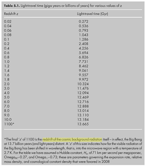

mais comment trouves tu la distance à partir de z ?
c'est bcp plus complexe non ?
Hubble a photographié des objets à z=10 , donc pas de loi simple ?
À partir de z, on calcule la vitesse radiale : v = c z, où c est la vitesse de la lumière (environ 300.000 km/s).
Attention : la loi de Hubble est V = h x D seulement lorsque z est petit (disons pas plus de 1), sinon il faut utiliser une formule beaucoup plus compliquée que je ne connais pas. Sur ce site, les calculs sont faits automatiquement : http://www.astro.ucla.edu/~wright/DlttCalc.html .
Avec un 200 mm' date=' on peut observer relativement facilement le quasar 3C273. Je te laisse chercher sa distance (je ne la connais pas par coeur, mais il me semble qu'elle dépasse le milliard d'années-lumières).[/quote'] :b:
Dans cette page ils donnent effectivement la formule du décalage vers le rouge en fonction de la vitesse pour les cas relativistes, mais attention : ce n'est pas cette formule qu'il faut utiliser en cosmologie lors de grands décalages vers le rouge. Le bon calcul doit tenir compte des paramètres du modèle d'univers dans lequel on se place (on les lit en bas du tableau donné par Gérard33). Bref, c'est plus compliqué !
