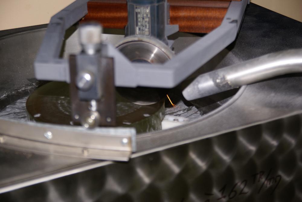

Et pourquoi pas ébaucher comme une brute avec une disqueuse et un disque diamant, c'est rapide et efficace.
http://www.astrosurf.com/ubb/Forum2/HTML/021506.html
ou
http://www.asso-sterenn.fr/html/wp-content/gallery/accessoires/machine.jpg
Je ne retrouve plus la photo où la disqueuse en pendue au-dessus du miroir c'est un allemand qui fait ça et ça à l'air de marcher pas mal.
Bonne journée.

Bonjour Luc ( y a 2 Luc, un sur Webastro et un sur Astrosurf),
Je ne doute pas que ce soit efficace a la disqueuse. Mais çà ne me tente vraiment pas les éclats de verre qui giclent partout. Même en lubrifiant correctement il faudra se protéger. A la rigueur si j’avais un jardin, mais la non, je suis en appartement!
La j'en suis a 4,5 mm, encore une ou deux séances et je passe au petit outil.
