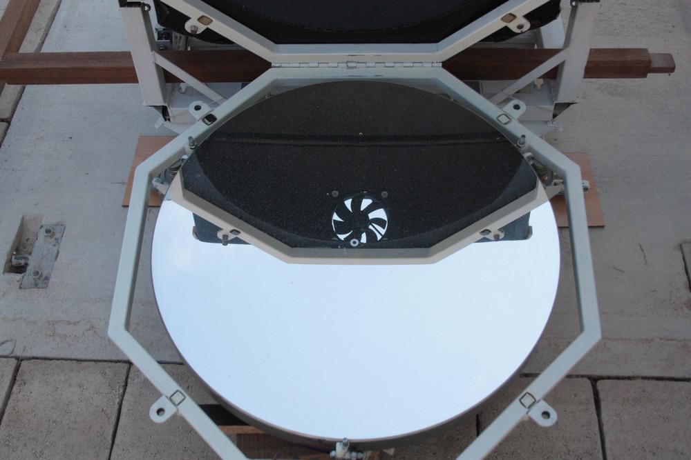

De retour du Margériaz je mets toutes les chances de mon côté pour prendre Jupiter avec le 625.
Le secondaire a eu droit à son nettoyage hier.
Donc nettoyage du miroir principal avant de remettre tout les accessoires dessus.

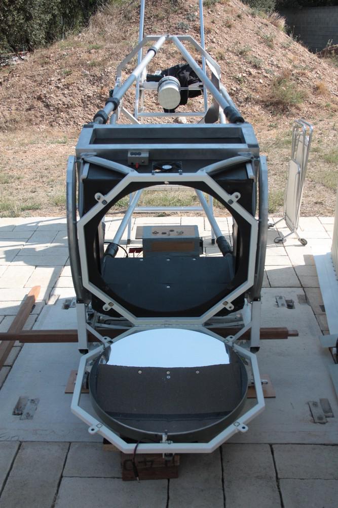

Au départ j'ai fait un double octogone comme support du miroir ce qui me permet d'avoir facilement accès au miroir quand je veux travailler dessus.
Normalement je ne le fais qu'une fois par an.
Une fois le miroir à l'horizontale je le remplis d'eau distillée, là j'ai mis 3 litres et il n'était pas rempli.
Véronique va sûrement se demander où est passée l'eau du fer à repasser.:be:
Ensuite rajout d'Ajax 3 en un et frottage de toute la surface avec du papier WC.
Après j'incline le miroir pour le rincer une première fois avec l'eau pour le fer, vérification d'absence de trace puis nouveau rinçage avec de l'eau hyper distillée que m'avait donné Pierre Yves lors d'une visite.
Mise à la presque verticale du miroir pour le séchage et je me retrouve avec un miroir sans aucune trace. Yesssss:D
Les deux octogones sont ensuite boulonnés entre eux, passage de l'aspirateur et d'une éponge sur les parois intérieures de la cage, nettoyage par ci par là, un peu d'huile sur la collimation électrique, mise en place d'un pare buée sur la jumelle chercheur et ce soir je ferai la mise en station de la plateforme et la collimation.
Quelques photos de l'opération :
Le miroir poussiéreux :

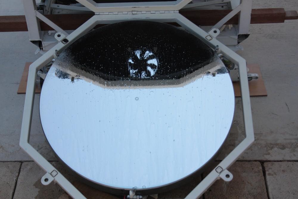

Remplissage de 3 l d'eau :
Le barbouillage à l'Ajax :

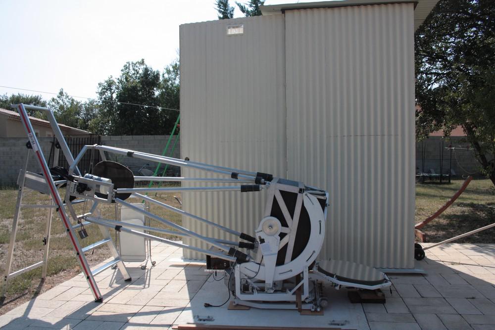

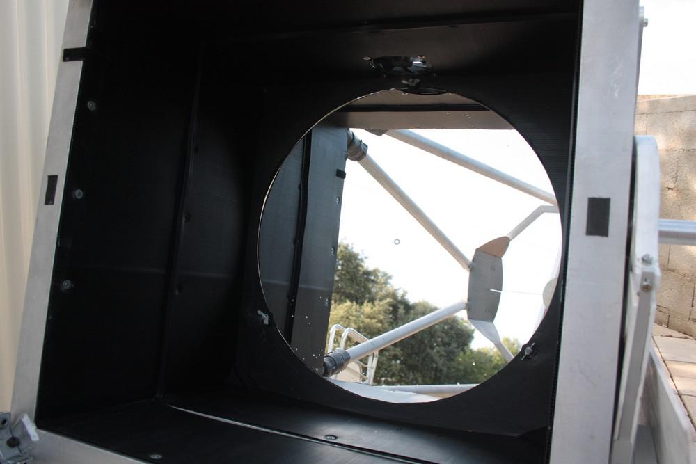

Le télescope vu de l'arrière :
Et de profil :

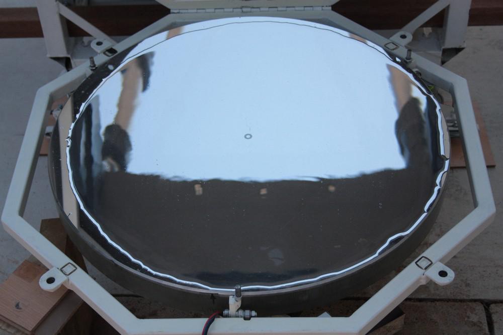

Voila un miroir propre avec encore quelques gouttes :
Bonne soirée.
Luc;)

salut, combien de temps as tu laissé tremper ce grand miroir avant de le rincer ?
je pense utiliser ta technique pour mon 400 pour eviter une grande bassine : je poserais le miroir dans ma baignoire et je le couvrirais d'eau distillée. je " froterai" avec du coton chirurgicale qui peluche pas.

Juste une dizaine de minutes le temps que ça se mouille.:be:

C'est lorsqu'il faut remplir le miroir pour atteindre ses bordes qu'on prend conscience du volume de verre enlevée par l'opticien ;)

Oui j'ose pas penser au 1m:be:

Impressionnant en tout cas... Moi je caresse avec la pulpe des doigts abondamment enduite de liquide vaisselle, je trouve qu'on sens plus les aspérités.

Nous avons assisté au nettoyage au jet du gros disque creux. Pas pu voir sa contenance exacte mais c'était impressionnant de voir le miroir se remplir lentement...
Si je me souviens bien le jet servait à tout: comme "l'atelier de taille" était tout sauf une salle blanche Dany arrosait aussi les murs en pierres brutes pour fixer les poussières.
Catluc, j'aime mieux pas y penser, déjà le 800 c'était quand même un certain taf, alors la... Le mieux sera de faire comme toi "in situ". Il existe des vernis pelables mais le coût pour une grande surface risque d'être ...hum...J'espère me tromper.

Quand j'étais acro à la "Haute Fidélité" avec un grand H on utilisait un genre de silicone liquide pour nettoyer les vinyls.
On badigeonnait les disques, puis une fois sec on retirait le film qui restait souple et enlevait poussières et autres traces, il faudrait que je recherche ça. :)

A une époque Galiléo vendait un produit similaire a ce que tu dit , c' était le First Contact , ça doit être celui ci : http://www.photonlines.fr/physique/composants-optiques-et-optomecaniques/produits-de-nettoyage-des-optiques.html
Un test ici :http://www.webastro.net/forum/archive/index.php/t-45120.html

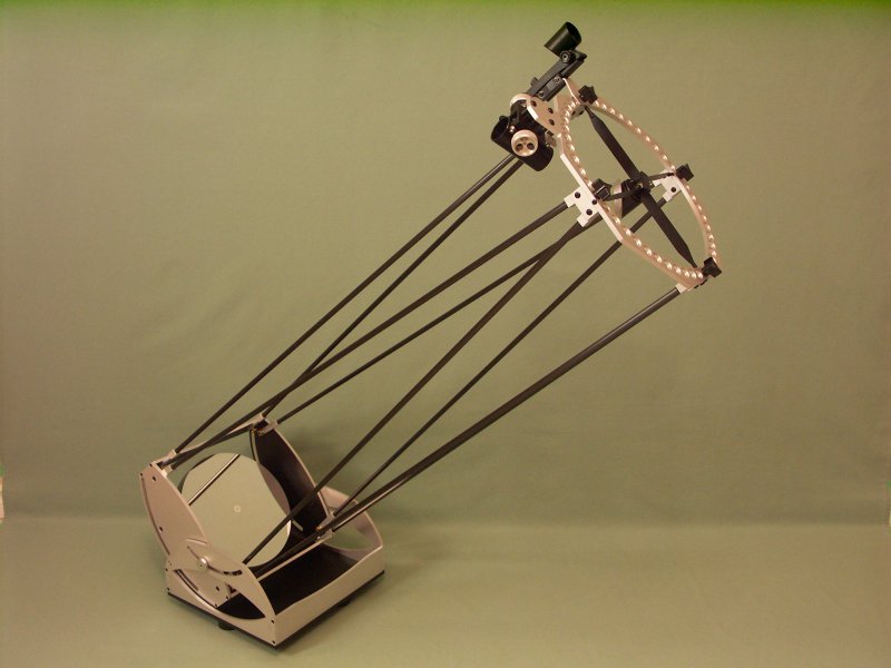

Je parle du télescope il n'aurait même pas de tourrillons.
Il ressemblerait un peu à celui là.
Autant un de ces jours je m'y mettrai.:be:
