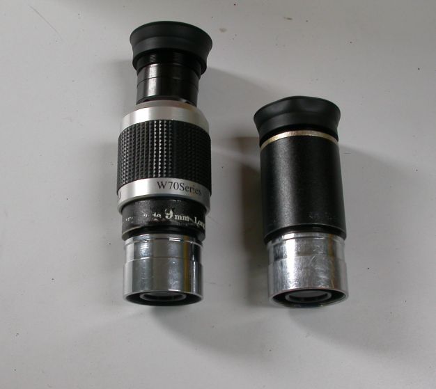

Cette affirmation est une supercherie.
Il y'a des Orion Expanse et clones tous à 66° en 6,9, 15 et 20mm.
Tu les trouves sous la marque SkyOptic chez l'astronome, en marque TS chez TS, en marque M42 optic chez M42 optic, en marque Orion à la Maison de l'Astro mais ils n'ont ni les mêmes focales ni le même corps que les Antares.
Ensuite quant tu voies une affirmation qui vient de quelqu'un qui t'a serré le machin à la pince pour le démonter on sait pas trop pour quoi faire... no comments.
T'as vus l'état de l'oculaire ? Ca fait pas pitié ?
Le genre de gars qui a juste compté les lentilles et qui sait même pas qu'on démonte pas un oculaire sans une très très bonne raison (encore faut il la trouver) parce qu'au remontage on a de bonnes chances d'y ajouter des poussières même si on est soigneux.
J'ai démonté un oculaire une seule fois, c'était suite à une connerie.
J'avais versé le liquide de nettoyage sur la lentille... tu le fais une fois pas deux :D
C'était un oculaire à 40E, pas 80.

Le gars te dépiaute un truc à la pince et à l'étau, voit un cylindre plastique ressemblant et fait des déductions.
C'est mignon.
C'est qui ce porc qui prend un oculaire pour une canette de bière vide ?
Modifié par Leimury
De quelle façon il à fait le travail ? la bague était collé tu aurais fait comment toi ,on voit bien écrit 9mm sur la bague intérieure et W 70 probablement un 8.6mm sur la supérieure ,je ne vois pas pourquoi il irai faire du tort à cet oculaire ou cette maque en particulier,en toute logique si ils avaient voulu faire une gamme au dessus pour un même type d'oculaire meilleur polissage ect ,il auraient simplement modifié la sérigraphie ou refait entièrement un nouvel oculaire ,la c'est douteux pas le même champs et pas la même focale pour un oculaire dont le corps et à l' identique aux expanse à la sérigraphie prés masqué par une bague c'est tout ce qu'on vois.
Les antares passe il bien à longue focale à FD5, ou pas tout comme les expanse ?
Enfin bref c'est sans importance j'avais simplement lu ça sur les forums étranger .
