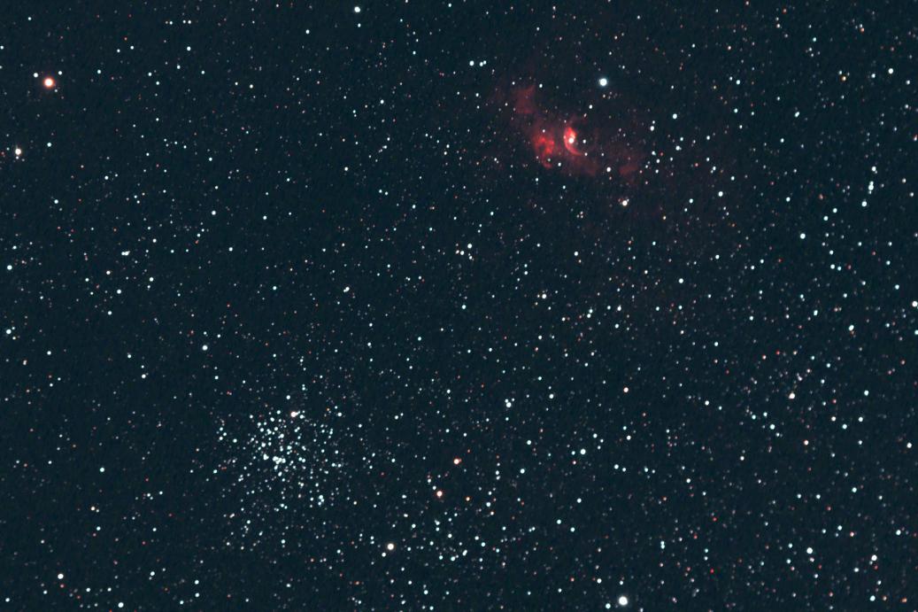

Bonjour, une ptite bubule faite hier soir :)
12 poses de 600s
9 dark
15 flat et offset
filtre CLS
imageur : SW 80ED + canon 1000D défiltré
guide : kepler 80/400 sur PHDGuiding
j'ai voulu tenter des poses de 10min pour voir si ça tenait le coup et on voit un léger filé (j'avais des étoiles rondes sur un test de IC 1396 mais impossible de voir les nébulosités... je ne sais pas pourquoi malgré 21 images)
voici, la bulle mais je ne comprend pas pk, j'ai une trame importante....
image réduite à 75%
la full
Jolie photo de la bulle.
21x10min est tu n'as rien ???
Le problème viens sans doute du cache resté en place :p
Peut on voir une des 21 brut ?

salut tando bien belle ta bubule bon il y a un peut le fond a retravaillez mais agréable a voir quand même,quand a ic1396 il faut impérativement un filtre HA si tu veut quelque chose a l’écran car même avec une CCD et Ha en pose de 10 mm elle reste très faible retourne dans la corbeille de ton ordi voir si tu peut récupérer tes brute et lui en rajouter,quand au filtre cls je pense que sa ne vaut pas un bon filtre ha ou uhc .
Amicalement lionel
bien pour cela il faut que tu décale de 2 ou 3 pixels a chaque poses comme sa le bruit et mieux gérer au traitement et la transition et plus douce,il faut aussi normaliser tes offset si tu est sous iris
amicalement lionel
C'est une belle image, en zoom sur les étoiles, il semble que la MAP est perfectible (on dirait une coma inversée) ou alors c'est le guidage.
Courage ;)
amicalement lionel
oki, y a une option pour faire ça sous PHDGuiding? (guidmaster déconne grave en ce moment, impossible de guider avec mais je sais qu'il a l'option diphterin ou un truc dans le genre)
Courage ;)
je pense à un soucis de guidage, à mon avis au vue du graphe de guidage en fin de session j'étais un peu trop souvent sous la moyenne, donc surement pas assez d'aggressivité...
je la referai la prochaine fois avec mon poste fixe :)
Salut Tando,
Je vois que tu as fais une belle image mais c'est dommage que ta MAP 'n'est pas top car elle est perfectible. Je te conseille d'acheter le masque de Bathinof qui n'est pas chère du tout (22euros) et qui va te rendre bien service; Tu peux le trouver sur :
http://www.pierro-astro.com/Bahtinov.html
Je me suis permis de retoucher un peu ton image car le fond de ciel était un peu trop bleu à mon écran:
Si tu ne l'a veux pas, je l'enlèverais.
Franck
salut tando, pour cette trame peut être des conditions pas optimale si tu regarde la mienne de prêt, j'avais aussi un fond très bof, des fois on apercois pas forcement un voilage léger qui pourrie un peu les prises
merci les gens :)
Francki : j'aime bien ton retraitement ;)
pour le masque de Barnitov, je vais m'en faire un dans la semaine, j'aurai le temps vu que je ne pourrai plus faire de photo tant que le béton du pilier n'est pas sec, la platine sera fixé dessus demain définitivement, donc je pense en gros 1 bonne semaine, comme ça j'ai le temps de faire le découpage du masque ;)
en y regardant de plus près hormis un léger défaut de guidage, je pense que la MAP a un léger souci, pas évident la MAP aux aigrettes avec mon montage (posté dans les bricoleurs) mais c'est mieux qu'avant déjà :)
Xanax : je pense que la trame vient du fait des poses super longues et de l'absence de diphtering (je sais jamais l'écrire ce mot!!!!) mais quand j'aurai mon observatoire fini, je pourrai faire bien plus de poses!!!!! à moi les nuits !!!!!
