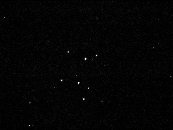

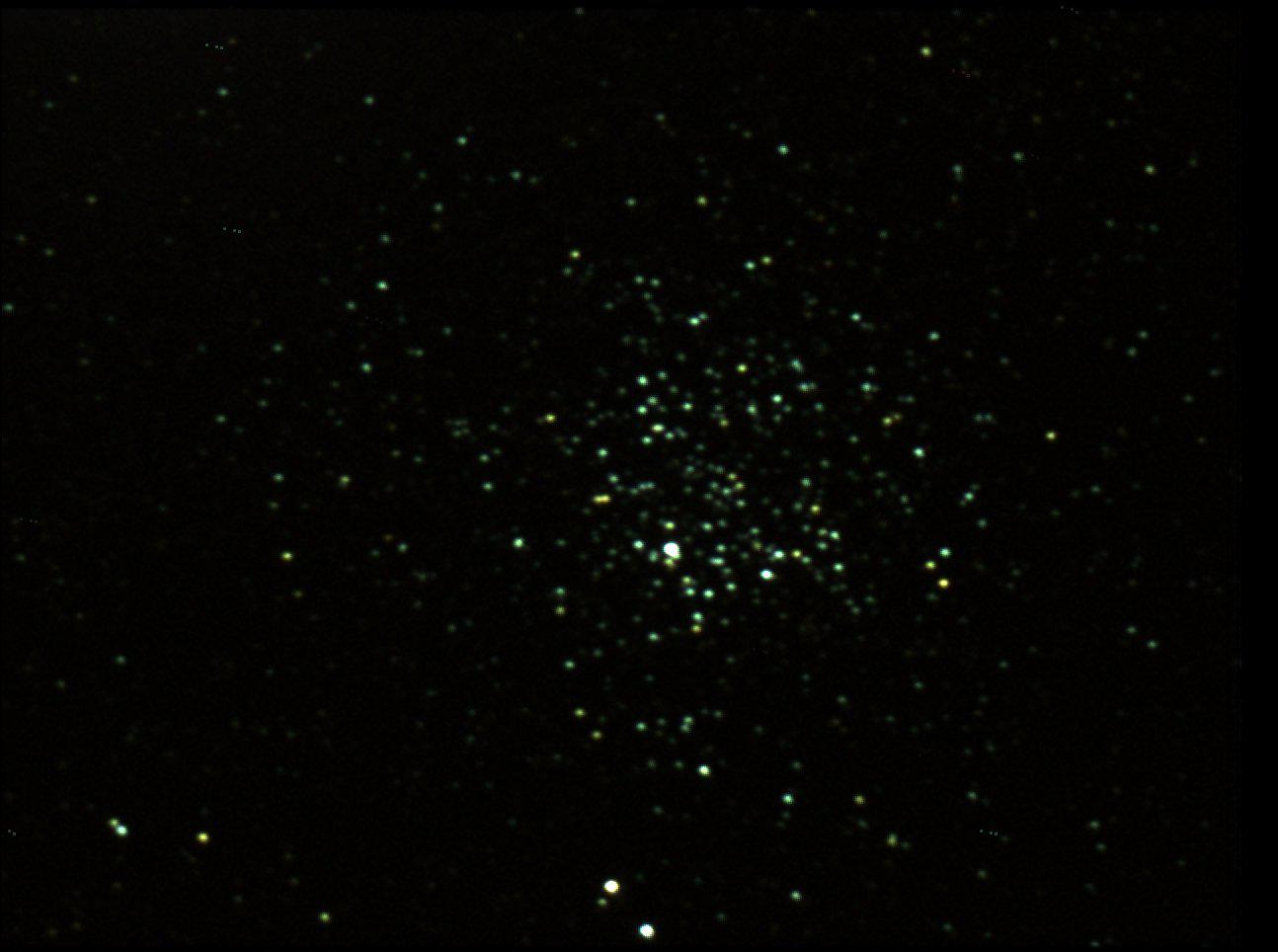

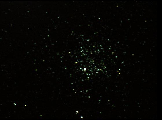

Bonjour à tous, je suis possesseur de cette CAM avec un netbook asus cadencé à 1.6Ghz d'origine et 2G de RAM (pas d'origine).
J'ai en effet parfois des bugs, mais je m'en accomode, ce n'est pas si fréquent que ça (1 ou 2 fois par soirée max, c'est pas la mort).
Mon plus gros souci est que je dispose d'un 114/900 EQ1 qui rend la map très compliquée (tu touches la roulette de map et l'image se met à danser la polka).
Pour les étoiles, j'utilise le mode binning avec un gain à une 20-30aine de % et des poses de 1 à 60 secondes en fonction de ce que je veux faire.
Pour les planètes, du 15-25ms suffisent largement, avec un gain à 20-30% pour la planète et un gain au max pour récupérer ses satellites (je combine les images ensuite).
Dans les 2 cas, je pré-traite avec offsets et dark. Pas encore fait de flats, honte à moi, je sais :)
Voila, quelques résultats ici. Comme tu peux le voir, ça reste modeste. Le facteur limitant étant le scope, pas la cam dans mon cas.
