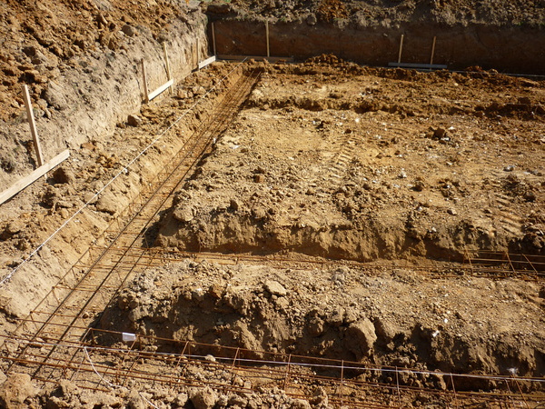

Pour la dalle, oui il faut ipérativement que tu sois hors-gel! Je pense que de l'alsace à la belgique ça ne change pas trop... Pour moi, pour la dalle je suis descendu à -30cm (sol naturel)et mes planches de coffrage dépassait du sol d'une 12aine de cm (en cas de très forte pluie, normallement pas de risque, mais bon...). La dalle à été coulée sur 20cm et en dessous j'ai mit un stabilisé avec passage des gaines techniques...
Sur tout le périmètre, sur une largeur de 30cm et jusqu'à atteindre 70cm j'ai encore creusé -> hors gel... Ce qu'il faut éviter, c'est qu'il pleuve la journée, que l'eau s'infiltre sous la dalle (si pas de fondation profonde) et qu'il gèle la nuit, la ta dalle va jouer au jojo...
Hum, il me semblais que le hors gel, c'était à 50cm du sol non ?
En plus, ma colonne sera en terrain inondable, c'est un facteur de plus à prendre, si l'eau monte, je ne voudrais pas devoir tout refaire ?

Le Hors-gel (chez nous) c'est 60cm...

bonjour pour savoir à combien se trouve le hors gel dans ta région va voir sur un chantier prés de chez toi et renseigne toi. évite les constructeurs de pavillons (ils coulent les fondations en limite de hors gel) va plutôt sur les gros chantiers.

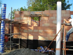

Maxime001>>>Certes, mais la colonne sera à l'air libre ( pas d'abri autour ) donc du carton sous la pluie, ça craint un peut ...
Ce n est pas du definitif, en fait ce qu il a voulu dire ce sont des moules de coffrage en cartons qui laissent, une fois enlevé, un fini tres lisse
exemple: le coffrage a gauche, decoffré à droite, tu peu en trouver (pas entier ca fait dans les 2.70 - 3.00 m de long) une chutte sur un chantier si maçon sympa ;)
Sinon pourquoi vouloir isoler le beton de la terre, regarde la construction d une maison, quand ils coulent les fondations, c est direct dans le trou (avec ferraillage bien sur mais pas trop non plus)

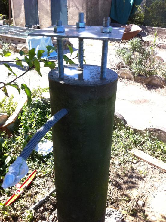

Merci Coyotte :) j'allais poster cette photo justement ;)
sinon pour le support regarde ce que j'ai fait en prenant le support d'origine :
perso, pour le boitier des cables, je vais le faire en bois et il sera fixé contre le pilier, mais ma colonne sera abritée par un abri donc pas de prob avec la pluie, tu peux aussi le faire avec un tableau électrique de chantier que tu fixes contre le pilier, l'avantage c'est que c'est étanche ;)
PS : les tiges filetées sur la photo ne sont pas encore tordues, mais cela a été fait avant de couler le béton pour qu'elles ne se "dévissent" pas du béton (obligé d'utiliser le chalumeau oxygène/éthylène de mon père pour ça)

Perso mon trépied n'est pas sacrifié
si j'en ai besoin, je dois bien sur démonter ma platine et après tout reréglé pour la MES mais bon :) je te comprend ;)

Pour ta dalle :
Il faut une bèche périphérique hors gel.
En gros, à la périphérie de ta dalle (dallage en fait), tu fais un pied qui descend à 50 cm de prof (si t’es pas à la montagne sinon, plus). Tu ferrailles ca. Pour ton dallage, il te faut une fondation (un corps de dallage). Grosso modo, tu vires la terre végétale, et tu viens t’encrer de 10/15 cm dans le bons sol, tu colles un géotextile si t’aimes bien faire, tu colles une fondation en pierre bien tassées par remblais successifs, un polyanes, tu ferrailles et là, tu coules ton dallage.
Bon, pour ton pilier, tu fais une fondation ponctuelle au centre de ta dalle et tu désolidariseras le pilier lors de la traversée du dallage avec un matériau résiliant pour que rien ne tremble quand tu circules sur le dallage.
Voila.

On à donc passé les câbles ( RJ45 + 220V ) J'ai aussi environs 150kg de gravier pour le béton; suffisant ?
Quelques photos..
et en bonus, la vue d'ensemble, avec le lampadaire + cache de lampadaire ;)
