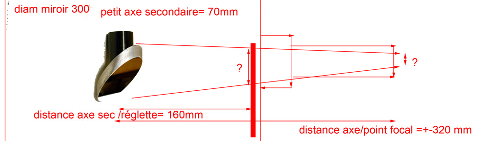

est-ce que 2' ça suffit dans ce cas? (c'est un 300/1500 avec un secondaire +-70mmm)
Pour l'anti-cyclone paraît que c'est mercredi.
Loin ou près ça a de l'importance pour un filtre ?
ma question n'est pas assez précise
la lumière renvoyée par le secondaire sur l'oculaire est un cône de x mm de diamètre
70 au départ mais combien à l'arrivée?
reglette.jpg?psid=1
Leimury : OUI !!!
pour l'anti cyclone, va falloir qu'un jour il pointe son nez car ça devient lassant...
sinon, impossible de répondre, ya pas toutes les données - dont celles des oculaires utilisés, surtout au niveau de la lentille d'entrée. et la distance passe filtre/foyer.
Seul toi peut répondre.

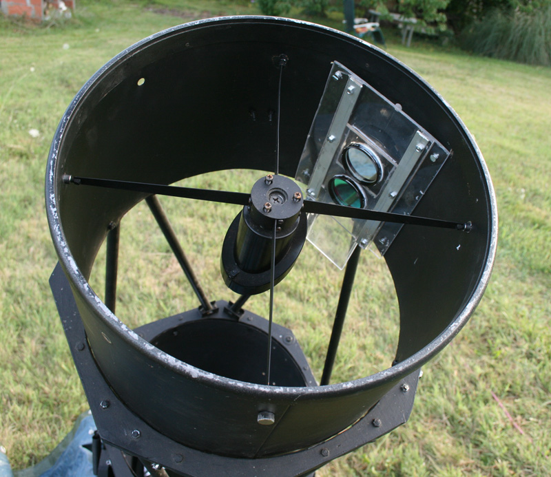

Sur nos 250, c'est du 31.75 parceque les oculaires sont volontairment en 31.75.
Sur mon 400, c'est du 50 et le passe filtre passe au raz du truc.
j'ai envie de dire que dans e doute, ya pas à douter, fô prendre les gros.
Merci:) c'est effectivement plus sur
tu as une photo de ton passe filtre?
Merci beaucoup Serge
cela va m'aider :)
Magnitude 78 m'a mis la puce à l'oreille: j'ai vu le stand à Valdrôme l'an passé
et au resto j'ai vu la Jupiter que tu avais dessinée :)
alors

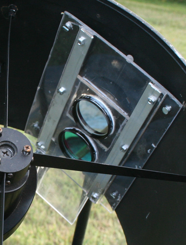

il faut peaufiner aux p'tits oignons le parfait parallelisme des filtres par rapport à l'oculaire. C'est primordial avec des filtres interférentiels !!!!!
ensuite, a-t- fais un système de crantage ? c'est bien utile
enfin, je ne vois pas de système de butée de fin de course.... gaffe aux chutes !!!!
Merci de ton passage Serge
je vérifierai le parallélisme
oui pour le crantage, il est à gauche en bas caché par l'araignée
je viens d'abandonner à cause d'un voile et surtout d'une incroyable buée qui inondait tout en quelques instants
j'ai juste eu le temps d'apercevoir à travers le filtre embué un pâle croissant (6888)
j'ai noté pas mal de retouches à faire demain au grand jour
