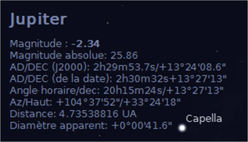

J'utilise depuis quelques mois un scope 114/900 paralux. Après avoir observé en planétaire j'aimerais m'attaquer au ciel profond dun moins ce que je peu voir avec mon instrument.
Le soucis est que je me sert de stellarium pour avoir les coordonnees mais j'avou ne pas savoir lesquelles utiliser.
Ci-joint une petite photo pour que vous puissiez m'aider:)

relis toi tu verra c'est sport !!, pour Jupiter inutile de t'emmerder avec des coordonnées seulement il faut juste attendre qu'elle soit là, a hauteur basse a 1h du mat, tu ne peux pas la louper.
en plus le 114 et généralement sur EQ1 voir 2 sans viseur polaire et avec des cercle gradué pas vraiment précis et efficace.
Je ne pensais pas forcément à jupiter j'ai juste prise en exemple pour les coordonnees.
Mon but en ce moment c'est l'anneau de la lyre que je n'arrive pas à trouver avec les coordonnees. Donc en gros ma question est est-ce que je peu la voir avec un 114? les cercles gradués sont ils assez précis? et quelle ligne de coordonnees dois-je utiliser sur stellarium?
Mon but en ce moment c'est l'anneau de la lyre que je n'arrive pas à trouver avec les coordonnees. Donc en gros ma question est est-ce que je peu la voir avec un 114? les cercles gradués sont ils assez précis? et quelle ligne de coordonnes dois-je utiliser sur stellarium?

1 -OUI, on peut voir M57 avec un 114 ! ( déja possible avec un bon chercheur)...
2 -NON, les cercles gradués d'une petite monture sont trop imprécis
3 -La ligne "2000" serait suffisante si :
- la mise en station était parfaite
- les cercles étaient assez précis...
Avec une petite monture on peut chercher un objet :
- avec des étoiles repères : pour M57, par exemple, il "suffit" ;) ;) de pointer un chercheur bien réglé ENTRE les deux étoiles formant la bas de la Lyre, un peu plus proche de Béta que de Gamma...
- ou, si l'on veut se former aux coordonnées ( utile pour l'avenir..) : pointer Véga ( dont on relèvera les coordonnées ), régler les cercles sur les coordonnées de Véga, calculer les différences de coordonnées de M57 et Véga, faire bouger la monture de ces différences..
cette méthode est valable SI la mise ne station a été faite assez correctement, et si on fait la manoeuvre assez vite car..la Terre bouge ;)
