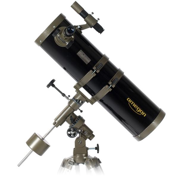

Voici mon compte rendu de l'omegon N 150/750 EQ-3. Compte rendu que je mettrais à jour autant que nécessaire.
Je précise que je suis novice, c'est mon premier télescope.
Etat du matériel à la réception :
- Le tube a une petite bosse en creux (vu de l'extérieur).
- Tout le reste est en parfait état et toute les pièces sont là.
Le montage :
- la notice ne mérite pas vraiment d'en porter le nom, mais si vous avez un minimum de jugeote ça ira. En anglais.
- techniquement le montage est facile, la conception dépourvue d'élément inutile; on est dans le rudimentaire.
Le test du télescope :
- au premier abord tout marche plutôt bien : les freins, les rotations, les flexibles, les miroirs sont ok.
- puis j'ai essayé de mettre le tube dans une position verticale (axe AD=6h ; axe DEC=90° (ou serait-ce -90°? vers la voute céleste, pour simplifier)) et de serrer les freins pour garder la position. Le frein AD marche correctement , mais pas celui de DEC à cause d'une erreur, soit à la conception, soit à la fabrication.
Quoiqu'il en soit j'ai du démonter l'axe Dec pour farfouiller et voir ce qui clochait, constat : un jeu d'1 mm au niveau d'un grosse rondelle qui permettait au système d'engrenage de sauter.J'ai du ajouter une bague de métal de 0.5 mm d'épaisseur pour combler le jeu.
Maintenant tout est ok au niveau de la mécanique de la monture.
- Les flèches indiquant les heures ou les degrés sont en noir sur noir; j'ai donc mis un coup d'acrylique blanche pour améliorer la visualisation.
- J'ai également mis des grades sur chaque pieds du trépied afin d'obtenir une position bien parallèle au sol sans avoir besoin de boussole (pour le cas où le sol est lui même à niveau).
- Les vis des freins, et même toutes les autres, sont en plastique dur et font mal aux doigts au bout de 5 min :confused:. Je pense les entourer de mousses, ça ne sera pas du luxe.
Conclusion :
C'est du matériel bas de gamme, mais je ne m'attendais pas à autre chose pour le prix : 250 €.
Un gros -1 pour le problème de l'axe :mad: qui est révélateur d'un travail bâclé.
Pour ce qui est de l'optique je n'ai pas pu vraiment la tester, à cause du temps mais aussi du problème du frein Dec qu'il fallait résoudre).
Donc, pour le moment ça ne casse pas trois patte à un canard ... A suivre

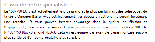

Avis du vendeur qui est aussi proprio de la marque (www.omegon.eu  toute ressemblance avec un autre site serait purement fortuite):
(si c'est pas un aveu d’échec ça ;))
