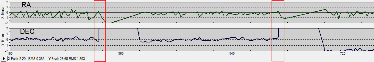

D'après les derniers tests de Bradisback, l'autoguidage ne fonctionne toujours.
Tiflo

Qu'est ce que tu entends par autoguidage que ne marche pas.
Le graph parle de lui-même :
C'est un peu moins chaotique en RA sur les dernières versions, mais les sauts en DEC sont toujours là.
En gros, tu images 30min (plus ou moins, c'est selon ta "chance") et tu perds ton cadrage.
C'est le même problème en ST4 ou par ASCOM.
Si tu arrives à temps pour le couper, ça donne :
Sinon, tu remballes ...
Modifié par Tiflo

Patrice, à lire tout les soucis associés au Gemini2, que ce soit sur le forum AS que sur le forum WA, à voir les graphes ci dessus je suis tenté de te répondre que rien n'est franchement rassurant.
Bon courage pour la suite.
