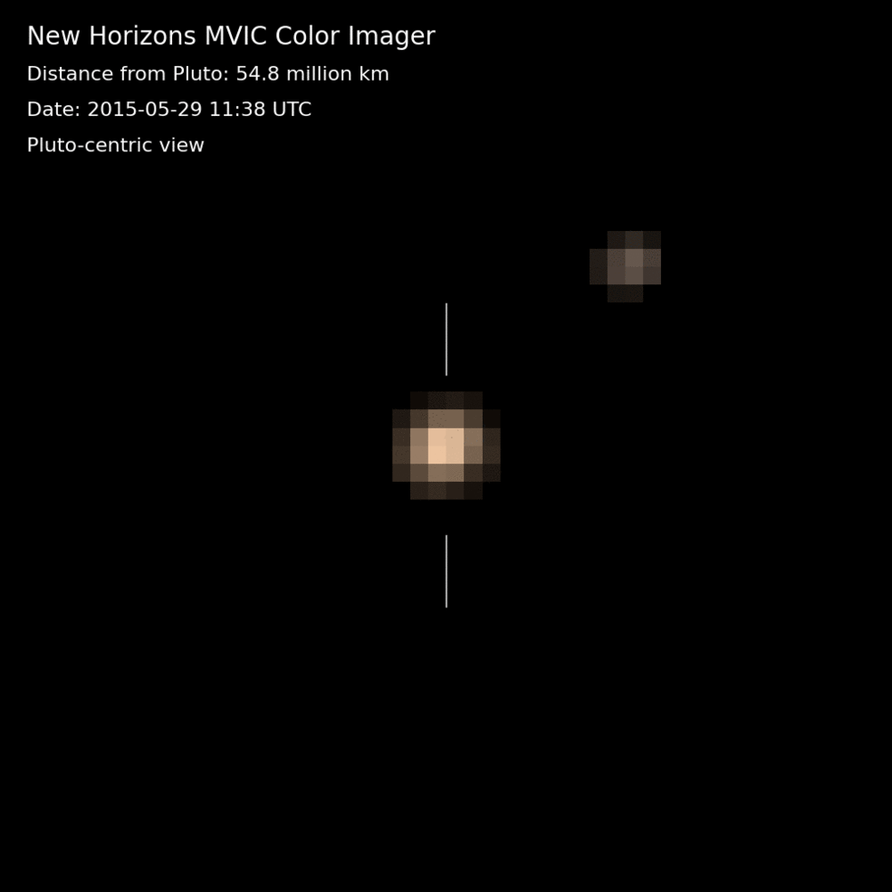

E. Lakdawalla a poster sur Tweeter ce petit GIF qui compare les photos du 2.06 et 13.06...
https://pbs.twimg.com/tweet_video/CHmGQ84WoAEJg-9.mp4
Suivi d'une autre photo du 13 traitée par un membre di forum UnmannedSpaceflight :
<a href=225582CHk3U8CWUAAMKJ.png' alt='225582CHk
ps : désolé mais je n'arrive pas a héberger le GIF donc j'ai mit l'dresse directement. Si quelqu'un veut s'en charger...

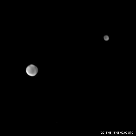

J'ai tenté de faire un traitement des photos du 13. Je les trouve bien plus difficiles à traiter que les précédentes. On voit bien moins de détails sur Pluton qui apparait vraiment blanche, ou presque. En comparaison, les images de mai étaient plus faciles à traiter.
Le problème c'est qu'on ne dispose que d'images en JPEG, donc codées sur 8 bits avec la compression destructrice. Emily doit avoir des sources avec les images d'origine, en 12 bits sans compression.

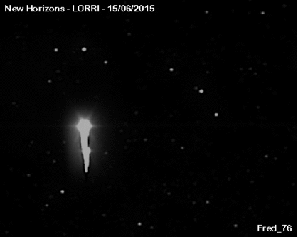

Pour traiter les images de LORRI voici comment je fais :
1) télecharger la série de 2 à 4 images sur http://pluto.jhuapl.edu/soc/Pluto-Encounter/index.php, par exemple les deux images du 15/06 à 5:00:00 et 5:00:15
2) convertir les images en FIT dans Iris
3) additionner les images et regarder comment les étoiles sont dispersées, sélectionner dans un rectangle les 2 à 4 emplacements d'une seule étoile
4) faire un alignement sur 1 étoile
5) empiler les images alignées en Sigma Clipping, ça retire les rayons cosmiques
6) doubler la taille de l'image (j'utilise la fonction Spline)
7) multiplier l'image par une constante de 4 (pour étaler la dynamique)
8) sélectionner une étoile et lancer la déconvolution RL 10 0 ou RL 15 0, ou MEM 5, mais avant remettre le fond à un niveau de 0 sinon la déconvolution marche mal, la taille de l'image doit aussi être une puissance de 2
9) recadrer le résultat sur Pluton et Charon
10) sauver en BMP
et voilà pour comparer, les travail sur les 2 images du 15/06 :
Avec MEM 5 et une image X4 :

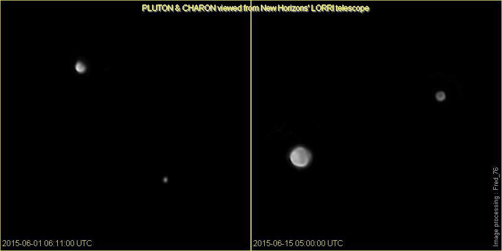

Et une comparaison entre le 01 et le 15 juin à la même échelle, cela montre comment la sonde se rapproche du couple :

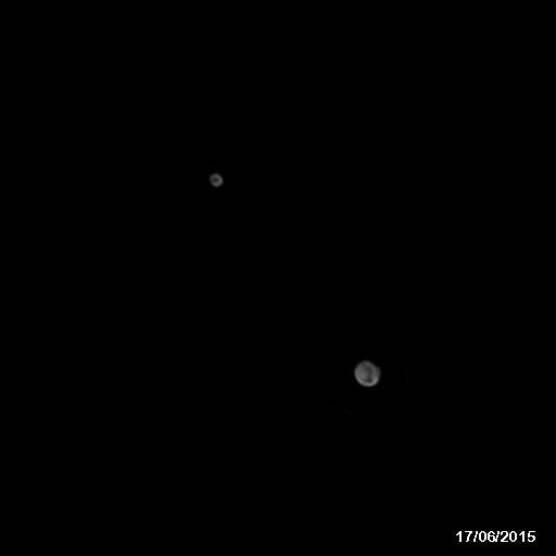

Image déconvoluée du 17/06/2015. J'ai fait un RL2 10 0 + Ondelettes sous Iris. Une seule image dispo, donc les détails souffrent beaucoup des artéfacts de la compression Jpeg...
On commence à distinguer des zones sur Charon.

Non ! C'est du très beau boulot.
Bravo !
