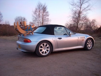

Il faut savoir que pour chacun de ses clients, Pierre fournit avec le télescope, la petite BMW qui va avec. J'attends donc la mienne avec impatience je vous dis pas :be:
Merci Pierre ;)
