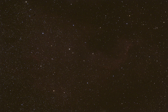

j'ai fait une petite NGC 7000 hier soir.
12X300s
Voici une brute de 5 minutes à 400 ISO

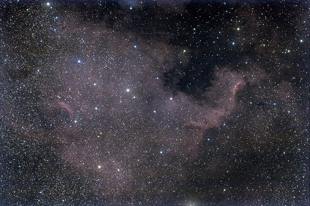

Voici l'image traité avec DSS+toshop :

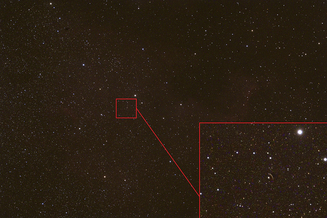

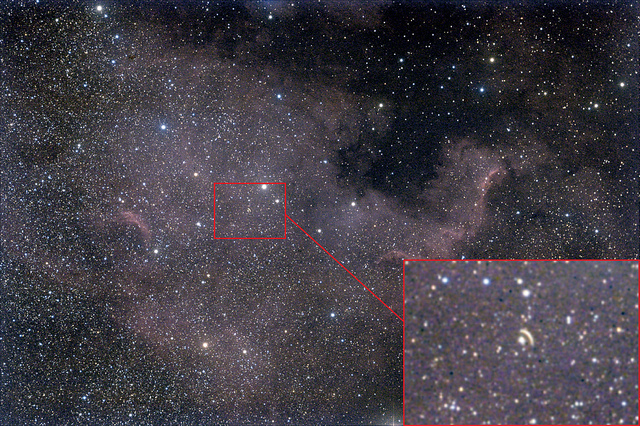

J'ai cependant une étoile bizarre sur mes prises, une idée de ce que ça peut bien être ?
Très sympa ! Pour l'étoile, je pense qu'il s'agit d'un reflet quelconque...
Sinon, tu pourrais en dire un peu plus sur ton traitement ? Je trouve qu'il ressort énormément de signal sur l'image finale par rapport à la brute, et je me demandais comment tu as traité ça de façon plus précise. Je galère encore un peu à faire ressortir tout le potentiel d'une image finale, donc ça m'aiderait beaucoup. ;)
12X300S soit 1H
DARK/FLAT/OFFSET
Traitement DSS
Photoshop :
Niveaux
Luminance artificiel.
Par contre un reflet uniquement sur une seule étoile c'est bizzare. Pourquoi je ne l'ai pas eu sur toutes les étoiles.

Bon c'est très étrange ton phénomène ;)
Pas un reflet car sur une seul étoiles et pas la plus brillante.

N'aurais tu pas une chtite merdouille sur ton capteur? ou une trace non evaporée de nettoyage de filtre ou lentille? sinon franchement je sèche, il faudrait demander à T.Legault, il va te debrouiller ça en un tournemain.
Non, pas de néttoyage et j'ai utilisé des flats.
C'est présent sur toutes les brutes? de la première à la dernière?
Si oui, ca ne vient pas de la chaine optique alors... (comme tu as fait du dithering....)

Comme le dit notre célèbre Jean-Pierre Luminet, il s'agît d'une étoile passant tout prés d'un trou noir, et qui épouse la forme étirée de l'espace-temps. Par contre elle va finir par être brisée, d'où le nom du modèle dit de "crêpe stellaire flambée". J'vois que ça :refl:
Sinon trêve de conneries, voici une heure de pose bien exploitée. Plus de poses permettrait de diminuer le bruit tout en améliorant la néb, mais je ne t'apprends rien.
As tu vérifié l'allure de tes flats et darks? Etrange quand même.
@bradisback : Oui sur toutes les brutes.
@Kevinb : J'ai pas pu poser plus longtemps, mes FLAT et DARK sont correct, mais il y a uune tachr juste à coté de l'étoile quand je spperpose un flat à une brute.
