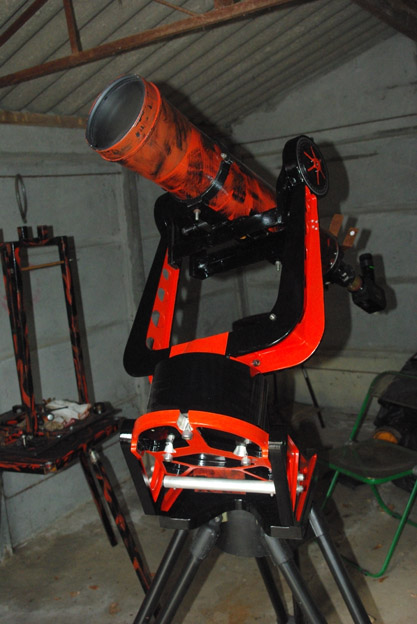

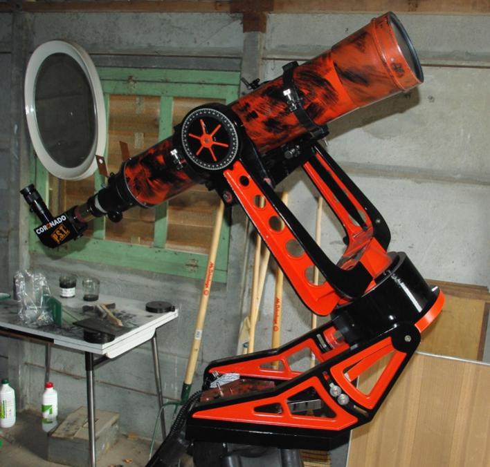

J'ai enfin quasi fini d'adapter et de peindre la monture d'un ancien C11 (gracieusement fournie par un anim solaire :be: ) qui va me servir pour ma lulu 150/1200 équipée solaire Halpha.
Avec moteur de suivi, en prime, que du bonheur !
les images de la bestiole :

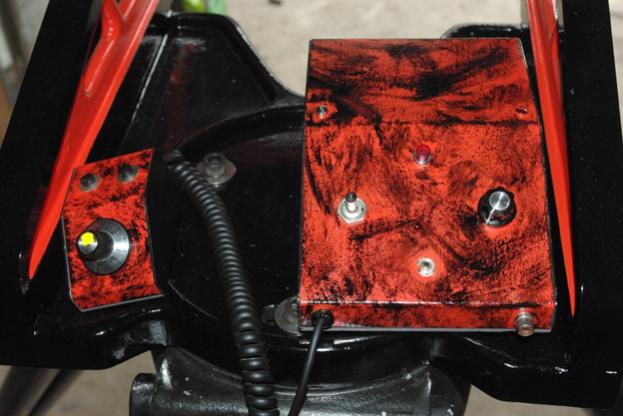

Le boitier de commande n'a pas échappé au peinturlurage !!!

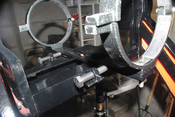

détail platine réception queue d'aronde

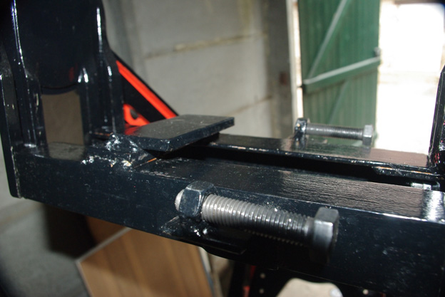

Fixation queue d'aronde vue de dessus

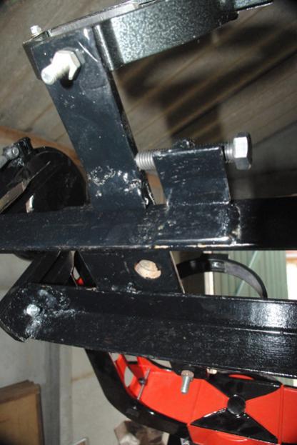

Fixation queue d'aronde vue de dessous
- Il y a des taquets en dessous de la queue d'aronde (pas bien visible sur la photo ci dessus) pour éviter le glissement vers l'avant ou l'arrière.
- La plaque sous laquelle se glisse la queue empêche le basculement en avant et en arrière, elle recouvre juste la moitié, c'est suffisant.
- Les vis empêchent la fuite vers la droite.
Simple et efficace.
En réalité, on voit tous les coups de pinceau, mais ça, c'est un autre problème moins grave :be:

La table équatoriale doit faire 12kg, pareil pour la monture, pareil pour le trépied et pour la lulu :be: à la louche hein ! ... c'est chiant à l'installation, mais le confort est là ... je pouvais pas en dire autant de mon imbranlable ex monture !
Merci, content qu'elle vous plaise :rolleyes:. ça rend moins bien en live mais bon ...:D
Testée rapidement hier ... la mécanique est bonne, faut que je vois pour le moteur à recharger mes batteries

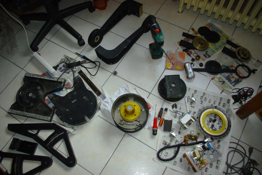

voilà de quoi je suis parti, un petit puzzle ...
