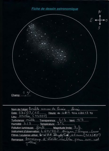

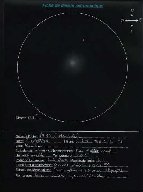

Je vous fais part donc d'un dessin de l'amas globulaire M13 (Hercule) qui lui est récent ( 20 aout), et d'autres qui datent de l'hiver dernier: un du Double amas de Persée (Merci à bb98 et Will :p) et un de la nébuleuse M42 (Orion)
M13 (CROA à venir) EDIT: CROA ici ;)
J'aime bien l'effet nébuleux que j'ai réussi à faire sortir mais je trouve avoir rendu une magnitude supérieure à celle observée.
De plus, les étoiles ne sont pas très rondes...

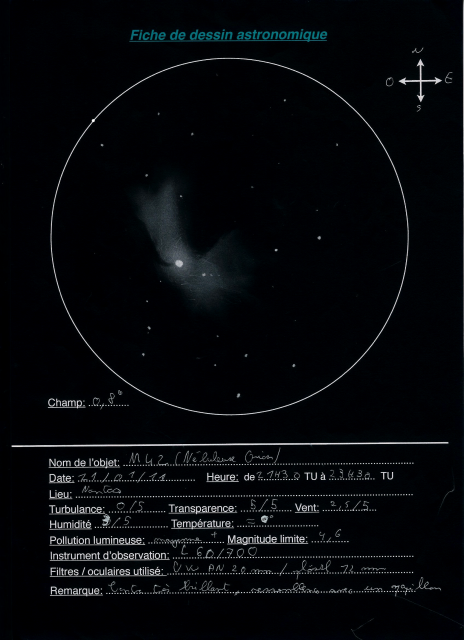

M42
Mon chef d'oeuvre!:be:
Je suis particulièrement fière de ce dessin qui retranscrit parfaitement se que j'ai vu à l'oculaire ce jour ci.:cool:
Vive l'auto satisfaction! :be:
Le double amas de Persée.
Je suis plutôt content de l'effet de masse produit mais je trouve les étoile trop peu rondes, encore...

Bravo pour ces résultats à la lunette de 60 !
A garder au chaud pour montrer à nos amis débutants avec du matériel similaire
Le dernier dessin, a priori, ne correspond pas aux Pléiades, mais plus sûrement au Double amas, comme son titre semble l'indiquer...
Encore bravo
Très beaux tes dessins !
En particulier M42 très réussi avec ta lunette, et le Double Amas de Persée (et pas les Pléiades ;)). Quel boulot pour ces deux-là notamment ! Les effets de nébulosité sont très bien rendues.
Tu devrais poster tes dessins plus souvent, très intéressants ! :wub:
Bravo !
Arf en effet c'est le double amas de persée :)
J'ai pas l'air ***:p
Merci de me l'avoir fait remarqué!
En particulier M42 très réussi avec ta lunette, et le Double Amas de Persée (et pas les Pléiades ). Quel boulot pour ces deux-là notamment ! Les effets de nébulosité sont très bien rendues.
Merci!
Ca me va droit au coeur!
Modifié par Deneb64
Très jolis ! Et surprenants avec un tel instrument :)
Ton ciel doit être assez correct j'imagine ?
En tout cas bravo pour la patience et le rendu.
De belles réalisations, toutes aussi réussies les unes que les autres, de plus avec un instrument modeste. Des effets très doux pour rendre compte des nébulosités. Il est vrai que le double amas de Persée fait son effet.Peux-tu nous en dire plus à propos de ta technique ?

Jolis dessins et rare d'en voir faits avec ce type d'instrument, bravo !!
Préfèrence également pour M42

J'adore les dessins que tu fais ;)
Merci à toi aussi Clef! :)
Mon ciel est un ciel urbain malheureusement :(... et donc fortement pollué :mad:
Mais en observant plus tard, en habituant bien ses yeux, grâce à la vision décalée, et grâce à bien d'autres choses, on peut tirer le maximum d'un image malgrès les conditions défavorables...

Ma technique est la suivante:
- Durant l'observation, marquer grâce à un crayon de bois 3H les différentes étoiles du champs, en annotant +++ pour une étoile qui saute aux yeux, ++ pour une étoile que l'on voit en se concentrant sur l'image, + pour une étoile visible en vision décalée.
-Ensuite, si l'objet est un simple champs étoilé (astérisme, amas ouvert, étoile double) j'arrête ici et je passe à l'étape suivante. Sinon, je dessine la forme de l'objet en question, et divise sa forme en plusieurs partie en fonction de sa nébulosité et de et de sa luminosité.
-En fin d'observation, je finalise le dessin au chaud.
Je prend un crayon gras ( 3B ) et refait les étoiles en fonction de leur magnitude (plus ou moins grosse et en appuyant plus ou moins). Si l'étoile était marqué +, je la refait au 3H.
-J'arrête ici si l'objet était un champs étoilé et passe à l'étape suivante.
Sinon, si j'ai dessiné une forme, je colorie au crayon gras la zone la plus lumineuse et fait les nébulosité en étalant en rond le graphite déposé dans la zone la plus lumineuse et sculpte la forme de l'objet avec une gomme.
-Et enfin, passage en négatif sur l'ordinateur!
Voila ;)
Deneb64
EDIT:Merci José! :)
J'y ai passé un temps fou sur ce double amas!
