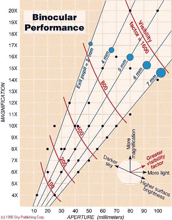

Il y a quelque part sur la toile un schéma illustrant cette relation entre la "visibilité" des objets, le diamètre et le grossissement Je l'ai déjà posté sur un autre fil similaire, je vais essayer de le retrouver ..
Sur ce schéma , on peut voir par exemple que des 10X40 montreront plus que des 7X50 .
Après, on peut ne pas être d'accord avec l'auteur, pour ma part le le trouve cohérent avec ma propre expérience .
Jefferson, quand tu dis :
"Je crois que chacun comprend que plus on a de diamètre, plus on a de la lumière ( sinon on aurait tous des petits télescopes ). Ce qui est moins évident, c'est que plus on grossit, mieux on voit les objets du ciel profond . Certes, le fait de grossir assombrit l'image mais comme les objets sont plus gros, ils sont quand même mieux vus ."
La "Lapalissade" de ta première phrase oublie de prendre en compte la taille de la pupille de l'oeil. Ainsi, au-delà du grossissement équipupillaire, il ne sert à rien d'augmenter le diamètre de l'instrument;
Ensuite, l'augmentation du grossissement accroit le rapport signal sur fond, pour les objets stellaires, donc ponctuels, mais le rapport reste inchangé pour les objets étendus. Et donc ces objets ne sont pas "mieux vus" en terme de contraste mais simplement grossis.
J'aurais effectivement du le préciser pour éviter de me faire reprendre .;)
Pour le second point que tu soulèves, des études sont en contradiction avec ce que tu dis à propos du signal. L'oeil a du mal à percevoir ce qui est petit en cas de faible luminosité .D'ailleurs on n'hésite pas à grossir sur nos télescope même en ciel profond .
Pour en revenir aux jumelles, avoir un peu plus de grossissement, c'est par exemple distinguer les étoiles des amas ouverts un peu serré, c'est bien identifier les amas globulaire, c'est reconnaître la forme de certaines galaxies etc ...
Le seul facteur limitant c'est le tremblement inhérent aux grossissements . Mais jusqu'à 10X, c'est jouable sans pied . A cet égard les Canon stabilisées sont assez extraordinaires, les 15X50 que j'ai utilisées à plusieurs reprises m'ont laissé un très bon souvenir .
