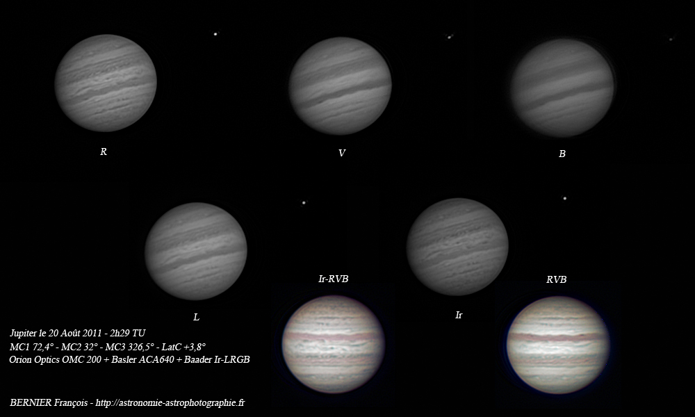

Albéric , j'ai repris le traitement d'une de mes vidéos Ir-LRGB de Jupiter.
J'avoue que je galère vraiment , d'un logiciel à l'autre ( registax,avistax,photoshop,maximDL...) ne me donnent jamais les mêmes résultats que ce soit au niveau ondelettes ou couleurs.
Bon le meilleur compromis que j'ai trouvé ce soir est :
Pour chaque vidéo , alignement,tri à 50% des meilleures images en auto et ondelettes avec Avistack 2.
Montages RGB et Ir-LRGB avec Winjupos.
Bon déjà une énorme erreur à l'acquisition , j'ai réalisé des vidéos de 45 sec pour chaque couleur , soit un temps total de 4 mn sur l'ensemble des vidéos.
Le décalage est flagrant entre la première vidéo en R et l'Ir.
Avec mon 200 je devrais me limiter normalement à un temps total de 2mn soit ~ 20 sec par couleur.
Winjupos recalibre tout cela correctement.
Voici une planche à la taille d'acquisition (Jupiter mesure environ 110 px sur la vidéo) mais j'ai fait l’acquisition en cropant l'image en 360x260 avec environ 5100 images pour la L , 2700 pour l'Ir et 3400 Pour chaque RVB
Voici la planche :
et l'Ir-Rvb en X2
Cela semble bien meilleur que les précedentes ?

François,
Il suffit juste de repasser l'image finale sous Iris, d'encadrer une petite zone blanche sur le globe (ovale blanc ou certaines bandes équatoriales) et de taper 'white' sur la ligne de commande. Cela est une méthode simple pour faire la balance des blancs.
Concernant l'injection d'Ir dans les images, et ce quoique tu fasses, ces longueurs d'ondes n'étant pas dans le spectre visible, ça dénaturera toujours les couleurs. Et ça se voit tout de suite, avec l'Ir on a un rouge qui rappelle celui obtenu avec une lunette achromatique.
Comme je sais pertinemment qu'il est beaucoup plus difficile d'obtenir une bonne RVB qu'une bonne Ir-RVB (l'Ir est très riche en fins détails, plus que le rouge, le vert ou le bleu) c'est pour ça que je demande systématiquement à voir les 'vraies' RVB.
Je vois que tu as un set LRVB Baader. S'agit-'il du jeu de filtres interférentiels (les plus chers) ou du jeu de filtre colorés (beaucoup moins onéreux) ? Si c'est bien le jeu de filtres colorés, Attention car aucun d'entre eux ne coupe le rayonnement infrarouge ! Et dans ce cas impossible d'obtenir une image couleur correcte ! Il faut donc utiliser le filtre de luminance (en fait un IR/UV Cut) comme Ir-cut devant les autres filtres (vissé par exemple devant la roue à filtre ). ;)
Sinon c'est une belle planche. Dommage que la couche bleu 'bave'. Tu as sur cette couche un rebond en diagonale (acquition ? turbu ? map ? :?:). Comme il n'apporte aucune information, tu dois pouvoir le nettoyer avec un soft type Photoshop.
Albéric

Vraiment superbe tes images surtout les couches de Jupiter mais faut revoir la couleur qui me parait trop rose !
Mets les couches LRGB et je te les mettrais à la bonne couleur.

Merci Franck
Ok Albéric , je tenterais la balance des blancs avec Iris sur mon prochain traitement.
Pour les filtres Baader c'est le set CCD avec coupure ir/uv intégrée.
Merci
