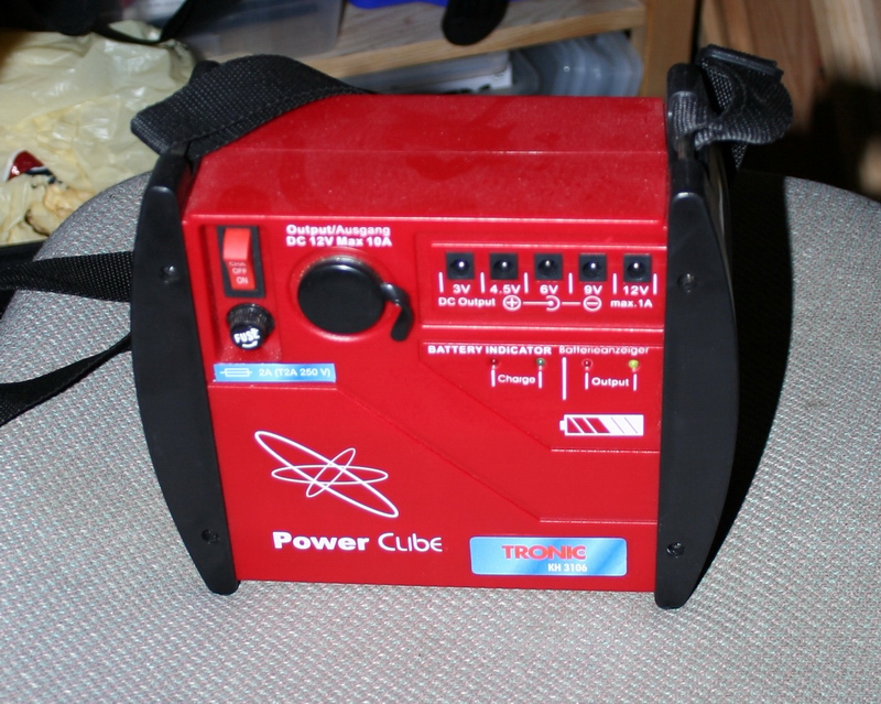

Le power cube c'est ça
et le chargeur c'est ça

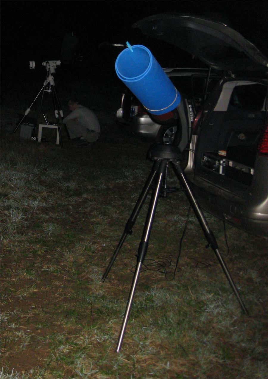

Par contre je n'utilise pas de résistance chauffante, un tapis de sol DEC....LON a toujours suffit pourvu que je le pose dès le début de la soirée.
Et qu'il ne fasse pas trop froid ;) Quelle longueur de tapis ? 30cm minimum pour le 6" ?

Ca m'est arrivé une fois par grand froid (-10°C au plus cet hiver en montagne), et là le powertank s'était déchargé très vite...Faut dire qu'à l'inverse des batteries d'APN, on peut pas le garder au chaud dans la doudoune. Merci pour le tenue des moteurs, je ne savais pas, je ferai gaffe désormais. D'où tiens-tu cet info?
Plus ue le froid (quand il fait très froid c'est souvent sec) c'est vraiment l'air humide des champs au printemps qui est redoutable. Plus qu'un long discours, une image pour expliquer :
Comme tu le vois c'est le dégré 0 du bricolage...Pour le moment le tapis de sol n'est même pas redécoupé, juste enroulé autour du tube et tenu avec un élastique. La pince à linge sert à le maintenir un peu évasé pour éviter qu'il ne rentre dans le champ de vision. (En regardnat un peu attentivement la photo on voit le même principe derrière sur le C8 d'un collègue...)
J'ai toujours en projet de l'améliorer un peu en le découpant proprement, avec une encoche pour le caler sur la queue d'aronde et en collant un velcro à chaque extrémité, mais comme ça marche comme je m'en occuperai cet hiver.
Dans tout ce que j'ai lu, la dimension recommandée pour la partie dépassant du tube est de 1,5xD au mini, soit 22,5 cm (on arrondira à 25..) pour un 6".
Avec un tapis de sol, il y a donc de quoi se faire un pare-buée et avec le reste un isolant pour poser une valise, un powertank (l'embasser éventuellement?)...

Plus que le froid (quand il fait très froid c'est souvent sec) c'est vraiment l'air humide des champs au printemps qui est redoutable
