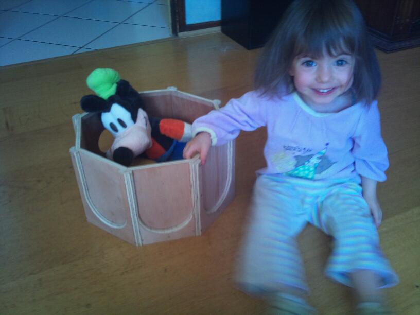

Bonjour tout le monde,
La cage du secondaire est presque terminée, ne reste plus qu'à reboucher les trous des visses que j'ai retiré après séchage de la colle (époxy lente). Pas facile de faire un octogone ! Mais la deuxième tentative fut la bonne.
p><p><img src=[/img]
Une tite question, pour coller le miroir secondaire sur son support faut absolument du silicone pour aquarium ou un silicone pour sanitaire suffit?
Bon dimanche
Hé ben la relève est assurée, à peine le dos tourné 5min pour vous envoyer les photos, ma fille à transformé la cage en baignoire pour dingo !
