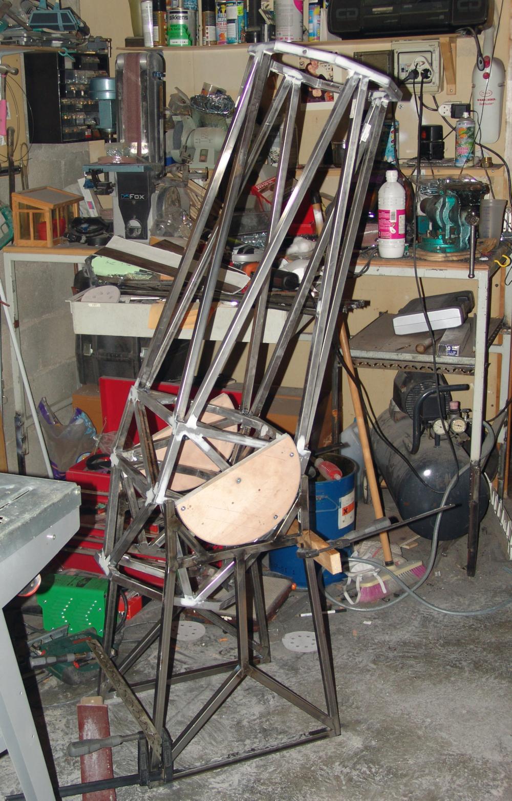

Après ce petit interlude anatomique :be:, j'ai une petite question : si j'ai bien tout compris, les tourillons sont supportés chacun par deux "supports" (en téflon de préférence). Alors voilà : quel angle doivent faire les supports avec l'axe des tourillons ? 120°, 90° ou c'est à la va-comme-j'te pousse? :lol:
Merci !
Le plus écarté possible suivant les contraintes de la construction, en évitant les extrêmes (faut rester dans les limites de contact des tourillons sur un basculement de 90°)
Donc oui: au feeling!

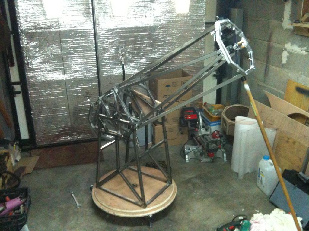

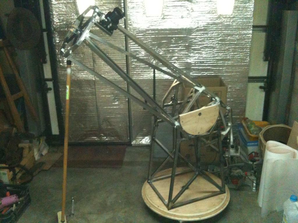

Salut les zamis, je vous apporte des nouvelles !
Voilà mes premiers essais de mon dob tout-en-fer au look d'en-fer!
Je suis plutôt satisfait, de la hauteur, de la stabilité (c'est surtout ce point qui m’inquiétait) et de l'allure en général. Donc au boulot pour finaliser ma tour Eiffel! (ou pylône électrique :be:)
Bonne soirée à tous
Ps: Pour le bordel bazar dans le garage, promis quand j'ai fini je range :cry:
Pas banal:b:
Une question : c'est pas trop lourd ?
Une recommandation : n'observe jamais les soirs d'orage:D:be:
Bison curieux
Pas banal:b:
Bison curieux
Salut Bison, oui c'est un peu lourd mais comme je le dis plus haut, il n'est pas destiné à prendre le métro tous les week-end. (heureusement)
Ha oui l'orage... j'avais pas penser à ça ! :b: peut-être qu'avec un p'ti paratonnerre... :be:

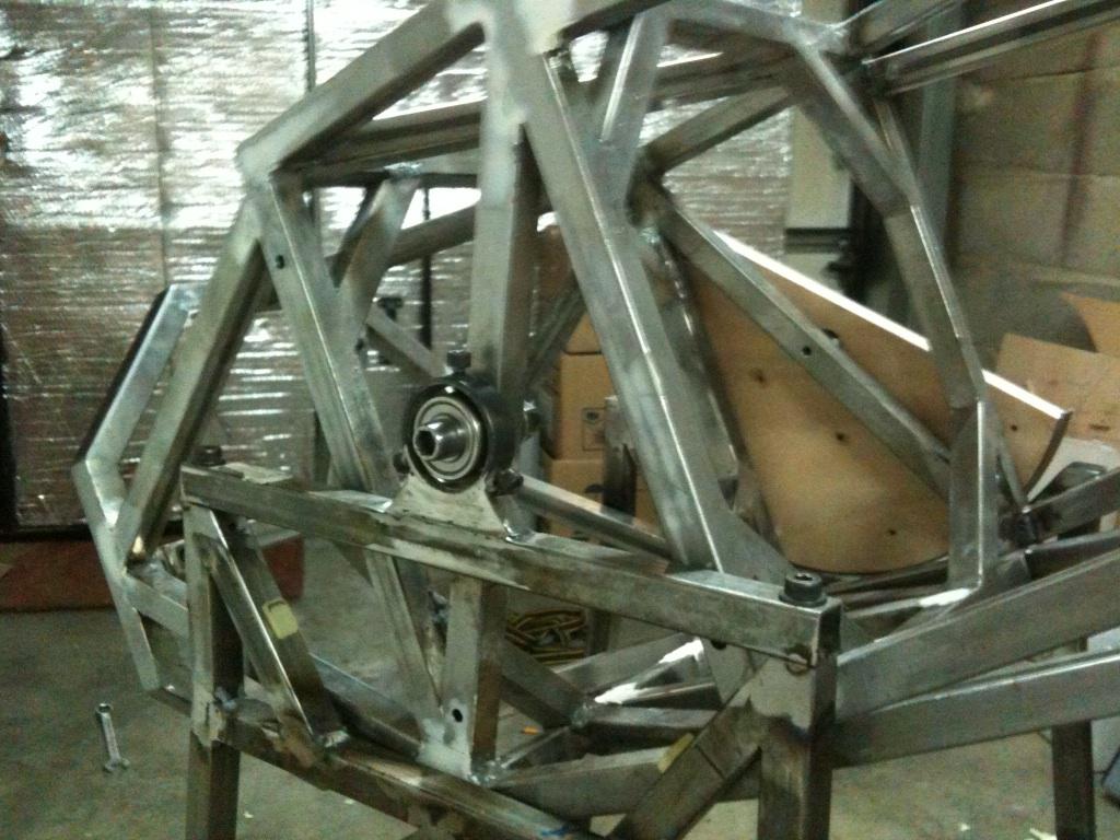

Coucou les zamis, bon ça avance, doucement mais surement :
Déjà j'ai viré un tourillon et mis un pallier réglable fabrication maison :
Les mouvements sont bien plus doux.

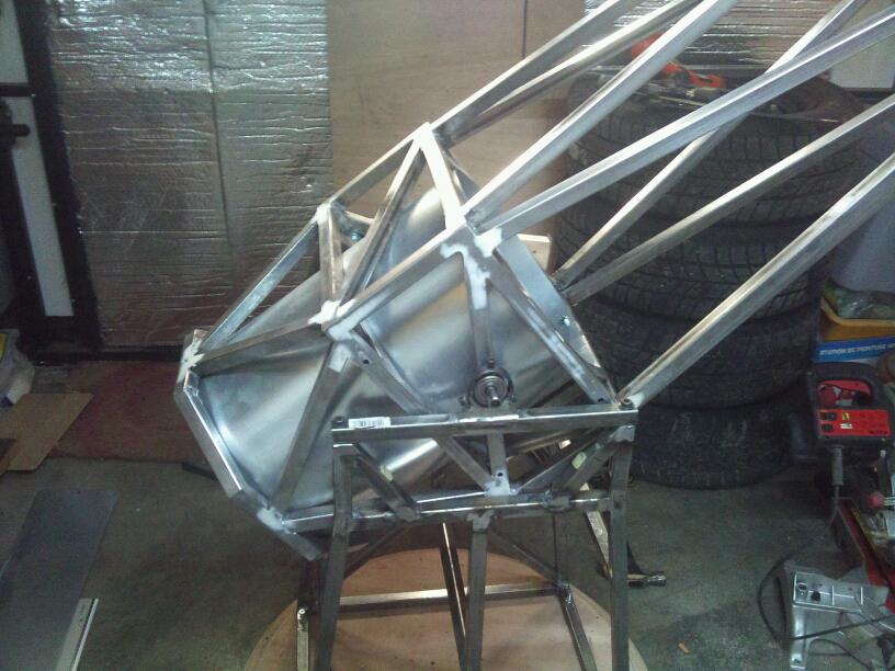

Bonjour tout le monde !
Voici le travail de la journée : fabrication du bafflage en tôle acier galvanisée de 0.5mm
