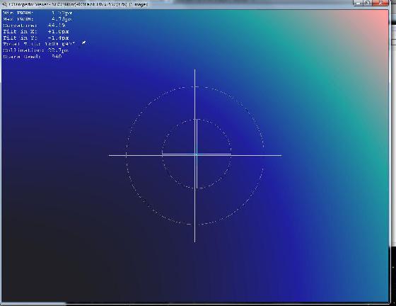

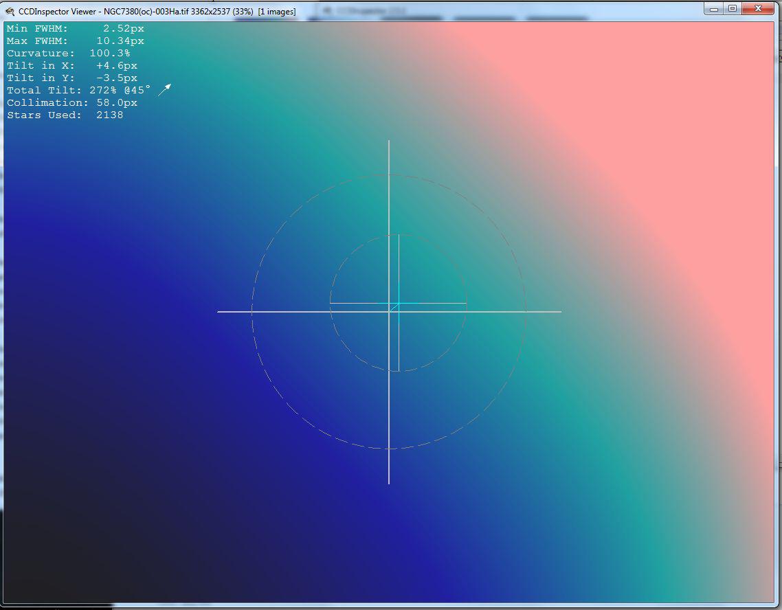

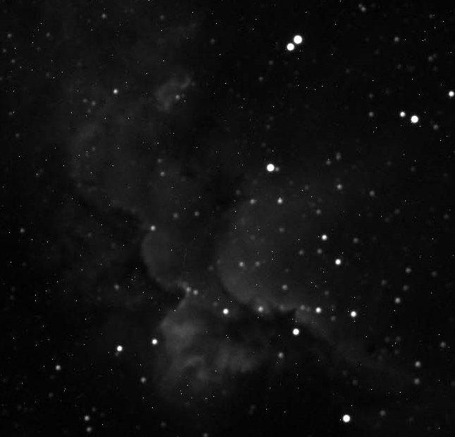

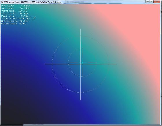

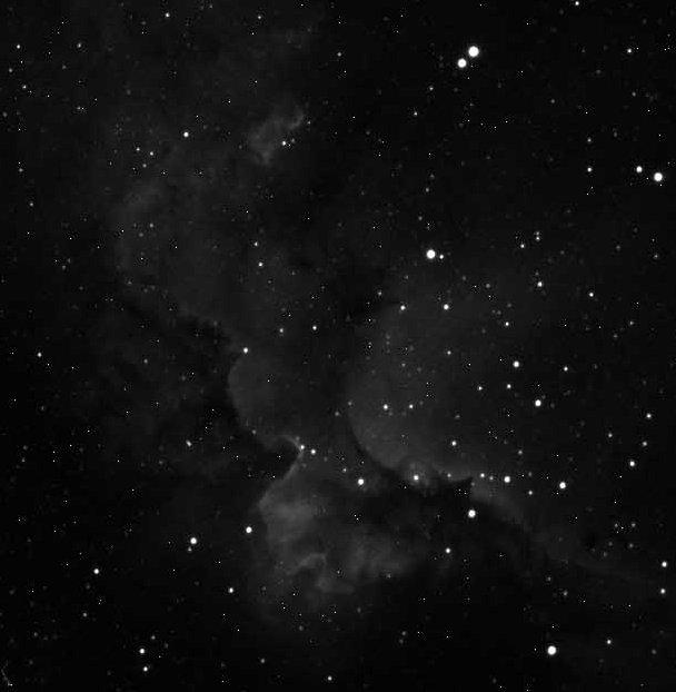

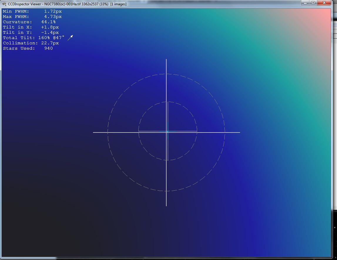

Illustration sur NGC7380 :
En début de soirée :
Prise de 20 min, bin1 :
zoom sur le centre :
Après 1 heure :
la même sans toucher au focuser :
Bref on voit clairement le tilt, même si je n'ai pas fait un effort monstrueux pour le régler ici, et la dérive de la map

Le "tilt" c'est le fait que le capteur de la caméra n'est pas tout à fait perpendiculaire à l'axe optique. Il peut y avoir différente raison, la principale est que la fixation de la caméra dans le PO peut induire un desaxage au moment du serrage (il y a un jeu) : ds ce cas il faut tenter différente manière de serrer pour arriver à la parfaite perpendicularité.
Du coup, tu peux aussi prévoir une fixation de la caméra par vis (dans le PO) et non plus serrage = c'est ce que je vais regarder
Sur les images que j'ai envoyé ce tilt se repère car j'ai une différence de map entre le bas gauche (bonne map) et le haut droite (mauvaise)

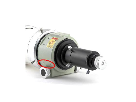

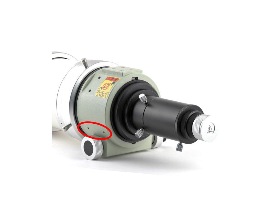

Pour le Tilt, oui y a un leger jeu mais je n'ose pas m'y attaquer. Sur la FSQ il y a des vis allen efectivement sous de la colle, c'est de celles là dont tu parles ? :
C'est ça que t'as réglé pour le tilt ?
J'ai lu je ne sais plus où qu'il y a des vis a ne pas toucher sous peine d'un retour au japon de la FSQ, donc renseigne toi bien avant de toucher a quoi que ce soit.
