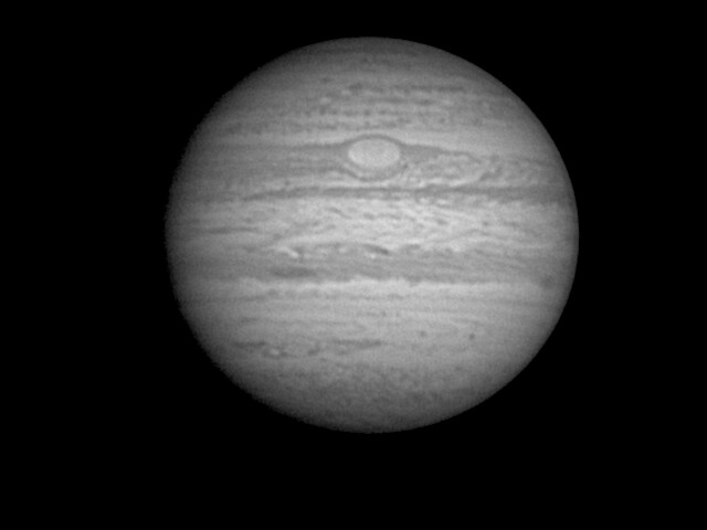

Je profite d'un petit créneau d'accès internet avant de retourner au boulot pour poster quelques autres images ;
les RGB séparées du plan large ;
R
V
B
Ainsi qu'une image au 23A à la grosse focale (zeubeu ; combien je ne sais pas, il faudrait que je calcule par rapport à une image au foyer).

FileFormat=SER
Camera=i-Nova PLA-Mx
BeginRec=2011-08-30T05:56:28.125
EndRec=2011-08-30T05:56:46.468
ExpTime=20ms
ImageDimensions={Width=640, Height=480}
Resolution=FULL
SavedFrames=900
ReadoutMode=8,FAST
Gain=788
BlackLevel=0
FilterWheel=Manual filter wheel
Filter=Red (slot 0)
Origin=PlxCapture

Je suis donc à 50i/s, avec un gain d'un peu moins de 800 avec la PLA-Mx.
Pour le traitement c'est registax pour chaque plan R,G,B, avec filtrage. Puis passage dans Winjupos pour recaler les couches en prenant en compte la rotation de la planète (hors rotation différentielle ... dommage).
Je termine dans Registax ou Iris pour corriger la balance des couleurs.
