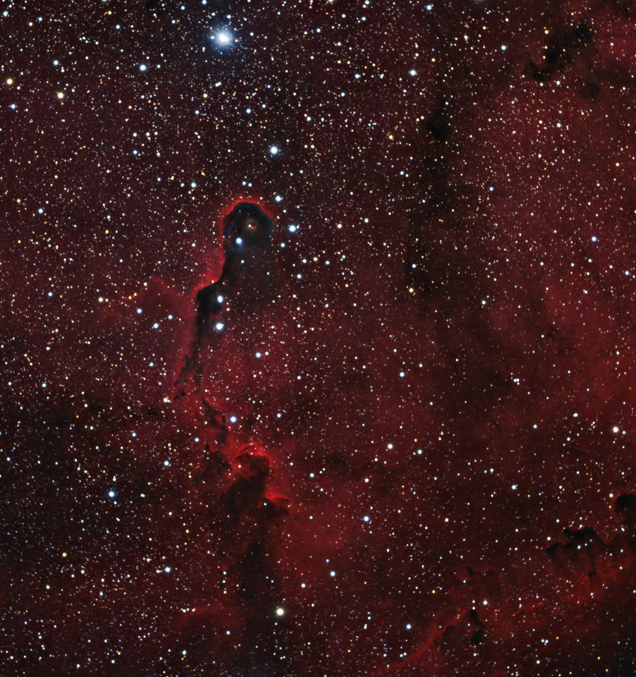

Deux images du trompe; de la semaine derniere une version Atik4000 couleur avec tres peu de Ha a la Atik 4000 Mono. Lunette TEC140/980, monture Takahashi EM200, les instrumets 'maison.'

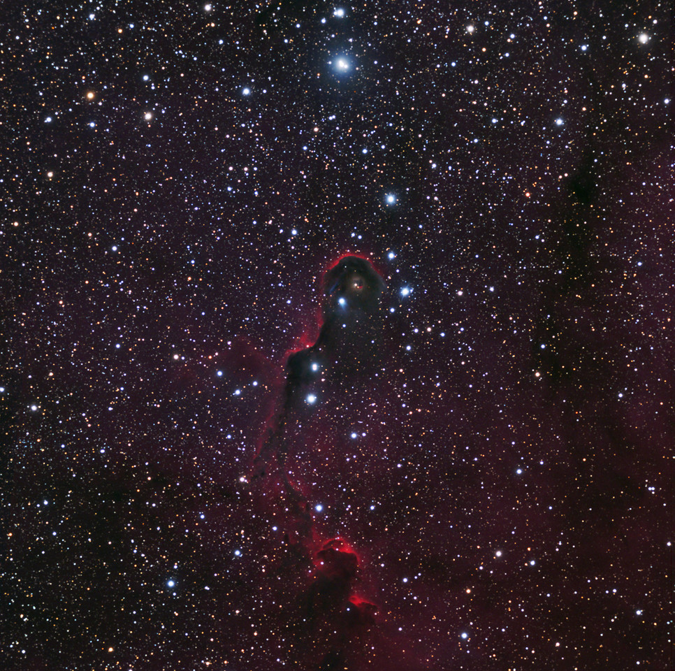

Et puis version 'moins chere' a la Atik 4000/Altair Astro115/805/iOptron IEQ45.
Ici le traitement favourise la Couche Ha pour une version plus classique.
Premiere image, couleur 6 Hrs/Ha 3 heures. Deuxieme image, RVB 9 heures, Ha 3 Heures.
Je n'ai pas essaye de faire un 'shoot out' entre lunettes mais de faire deux images differentes. Quand meme la comparaison est interessante.
La lulu Altair Astro et la monture iOptron ne sont pas a nous mais j'ecris les 'tests' pour Astronomy Now en Angleterre donc j'ai le plaisir de les heberger pendant quelques mois. La vie est dur!!

Dommage que les temps de pose et le traitement soient différents, c'était une occasion en or de comparer du matériel haut de gamme avec du matériel plus raisonnable en terme de coût.
Oh, quand meme on peut voir qu'il n'y pas une difference super-importante, non?
Si tu as les moyens c'est facile. La TEC est la Rolls. Mais sinon, est ce que tu perds grand chose, honnetement? Moi, j'ai l'interet a dire oui, comme j'ai achete la TEC pour Les Granges. Mais si on est oblige de demander laquelle est a la TEC...
Olly
Modifié par ollypenrice
Oui, il n'y a pas une énorme différence, je suis d'accord avec toi.
L'étoile double (triple ?) en haut : elle est bien résolue avec la TEC mais pas avec la Altair : c'est au niveau du traitement que ça s'est joué ou déjà à l'acquisition sur brute ?
Les deux. la TEC est plus grande donc a plus de resolution. Dur a dire.
