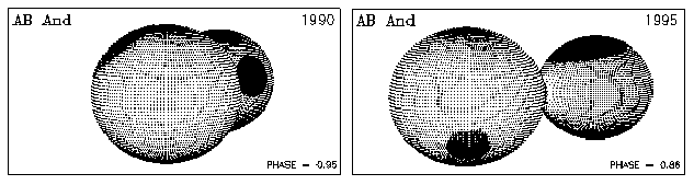

L'étoile se nomme SW Lacertae (elle est donc dans la constellation du Lézard). C'est une binaire à éclipse dont les 2 membres sont tellement dilatées qu'elles remplissent complètement leur lobe de Roche (http://fr.wikipedia.org/wiki/Lobe_de_Roche) et sont en contact serré au niveau de leur point de Lagrange L1.
Elles sont tellement serrées qu'elles tournent l'une autour de l'autre en quelques heures.
Une illustration du couple donnerait ceci :
