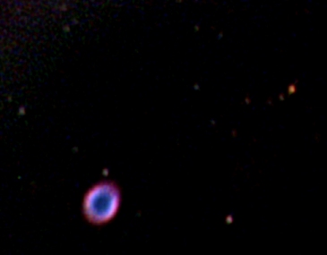

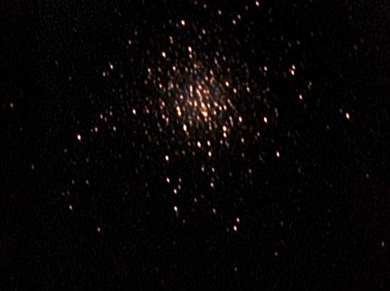

En images, voici les meilleures photos de M13 et de M57 que j'ai réussies à faire au 130/900 avec l'EQ2 et ma webcam :
- M13 : M13c2.jpg
- M57 :m57.jpg
Tout ça avec des poses de 20 à 30 s avec quand même beaucoup de déchets (entre 1/3 et 2/3 de déchets si ma mémoire est bonne).

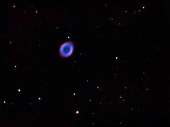

Un peu plus tard, j'ai racheté d'occasion l'EQ3-2 d'une amie, et là ce fut le jour et la nuit : d'une part la monture était beaucoup plus stable, mais d'autre part elle possédait surtout un viseur polaire permettant une mise en station bien plus précise !
Résultats sur les mêmes objets avec le même 130/900 et la même webcam, mais avec l'EQ3-2 à la place de l'EQ2 :
-M13 : M13e.jpg
-M57 : M57eq32.jpg.
