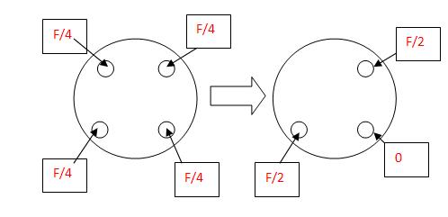

"J'ai un tabouret à 4 pieds avec un effort "F", je coupe un pied, il reste donc 3 pieds qu'elle est la nouvelle répartition des efforts sur les 3 pieds restants ?":?:

Si tu ne tombes pas, et en supposant ton centre de gravité bien centré au beau milieu du tabouret, le pied symétrique au pied enlevé ne porte rien. Les deux pieds restants voient ainsi leur charge individuelle doublée.
