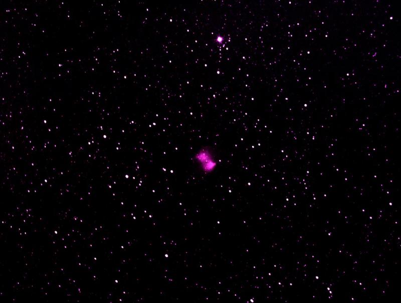

J'essaie en vain de traiter mes images avec Iris. Seulement voila, apres alignement des images, une vieilles teinte violette apparait. J'ai essayé de nombreuses choses afin de palier au problème (balance des blancs, séparation rgb...) Mais je n'arrive pas a avoir des couleurs satisfaisantes (les étoiles ont toutes les memes teintes, une seule couleur pour M27...) alors que je sais que d'autres couleurs sont présentes (via les Jpg) :confused:
Si il y a un dieu d'Iris qui traine sur le forum, je le conjure de m'aider :cry:

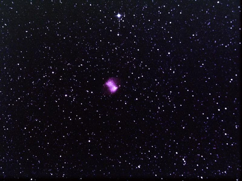

Alors ça c'est la meilleure...une fois retransformée en jpeg les couleurs redevienne bcp moins violette...c'est la visualisation sous IRIS qui foire ? Quoi que ça me le fait aussi sous toshop
La photo du dessus est l'image sortie par iris en JPG et celle d'en dessous celle que j'observe sur IRIS.
Modifié par yonafunu

LGT150> Oui c'est un reflex 4/3. J'ai essayé les gradients...rien ne change :s
Lionel > J'ai deja essayé cette solution en vain.
Ce que je comprends pas c'est pourquoi visuellement je n'ai pas les meme couleurs en sortie... Quelqu'un aurait une idée sur cette histoire de séparation des RGB que mentionnait ursus ?

Ca me le fait pour toutes mes images...j'ai même pris une feuille blanche au soleil...violet !
Le problème c'est que DSS ne prend pas nativement les fichiers raw (je me trompe peut etre...)
Sous iris, meme lors d'une simple transformation en CFA, l'image est violette.
