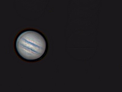

La config:
webcam avec capteur CMOS, au foyer et derrière Barlow.
pilotage "à la cosaque" sans moteur......
5 AVI de 200 images environ chacun (la planète se balade dans l’oculaire de bord à bord). Les 5 sont remontés en un seul avec "virtual dub".
Traitement par "Registax 6" avec 354 images conservés/1000 .
C'est pas le top mais je fais avec et j'essaye de m'améliorer un peu :confused:
5aa581a04dd0a_jupiter(couleur)10septembre2011(4h15_345).jpg.4e0b2947689bdbb3a9e5bb3f1af84d6d.jpg

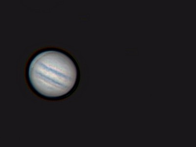

j'ai repris mes avi avec une sélection d'un plus grand nombre d'images et un agrandissement final plus important. Le traitement se fait toujours par "Registax6" en appliquant des réglages différents.
La première compile 615 images et force sur les contrastes, tandis que la seconde est formées par 815 images avec des contrastes plus atténués.
5aa581a06b6df_jupiter(couleurgformat)10septembre2011(4h15_615).jpg.e6a2167c3ff7a83441d481c587a2ac7a.jpg
5aa581a073d85_jupiter(couleurgformat)10septembre2011(4h15_815).jpg.e5d4a4ca729c4bc80302828b4c4e9644.jpg
Bonsoir arpège,
Je ne connais pas les paramètres pour imager avec une webcam, mais tu dois pouvoir affiner tout ça.
Ensuite faut bien soigner ta mise au point et la collimation de ton télescope.
Même si une très bonne mise en station n'est pas aussi primordiale qu'en ciel profond, mieux vaut la faire assez correcte ça ça de moins à gérer pendant les acquisitions.
Tu devrais progresser petit à petit et pousser ton télescope dans ses limites. ;)
Bravo pour ces premiers essais.
Tu as du courage de te taper ce genre de casse-tête sans motorisation!
D'autant plus que Jupiter tourne tellement vite sur elle-même qu'il faut boucler ses prises endéans les 2 minutes.
Tu pourrais tricher un peu ici et "effacer" le bord gauche supplémentaire...mais à ta place, je n'hésiterais pas à lui donner un petit moteur à 25 euros à cette petite monture!
Là tu vas pouvoir imager! (sans trop de prise de tête)
Bonne continuation,
Patte.

Merci pour tes encouragements. Je pense que ma collimation est bonne mais la mise au point est beaucoup plus problématique puisqu'elle se fait sur l' écran de l'ordinateur. En fait, le seul objet suffisamment lointain et lumineux qui me permet de faire tant bien que mal une mise au point c'est la lune...:confused:.....................après ça je n'ai plus qu'à pointer sur Juju.(bref encore une méthode "à la cosaque" !:p)
Bonne continuation,
Patte.
m'en parlez pas mon bon monsieur ! boucler le tout en moins de 2 minutes est un pur fantasme: en fait mes avis se traînent sur 20 minutes le plus souvent et naturellement je perds en détails........:cry:
Je crois que tu as raison, je vais devoir investir !:be:
