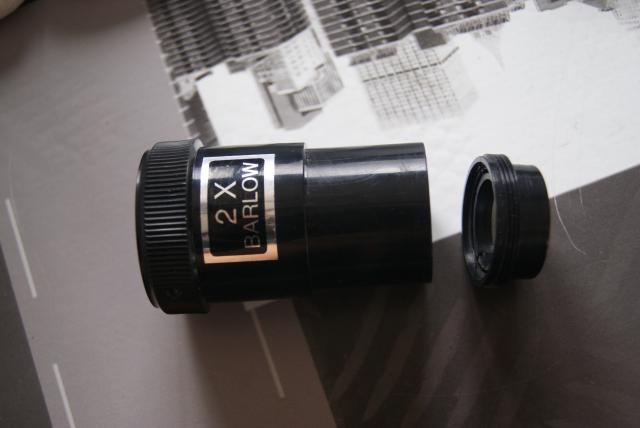

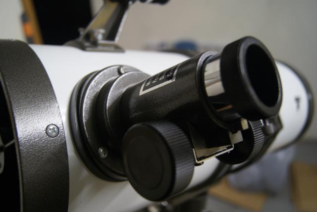

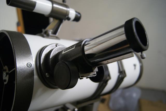

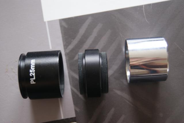

Je crains qu'il y aura une difficulté supplémentaire: arriver au foyer.
Quand tu fais ta mise au point (MAP) en visuel, ton porte-oculaire (PO) a une plage de combien de millimètres avant d'être en butée vers l'intérieur?
Est-ce qu'il y a une bague rallonge sur le PO que tu pourrais enlever afin de visser directement la bague T2?
Patte.
Ah oui, Patte fait bien de signaler ça ! Si ça se confirme, pas de photo au réflex à la T2. (c'est le cas par exemple sur un 130/900)
Normalement la Barlow intégrée doit faire ressortir le foyer. Cela dit, sur Google je n'ai trouvé aucune image sortie de ce scope, ce qui ne présage rien de bon... :(
C'est bizare quand même... Tu es sûr que c'est un 150 mm ? (je parle du miroir à l'intérieur, pas de diamètre externe du tuyau). Par ce que ça ressemble fortement à un 114/900 (ou alors, c'est la photo qui déforme les distance). Si ça se confirme, il n'y a pas de lentille correctrice à l'intérieur. Et, dans tous ceux que j'ai pu voir, le foyer n'était pas accessible avec un réflex.

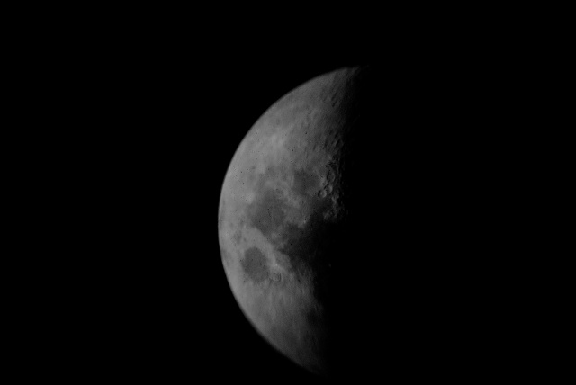

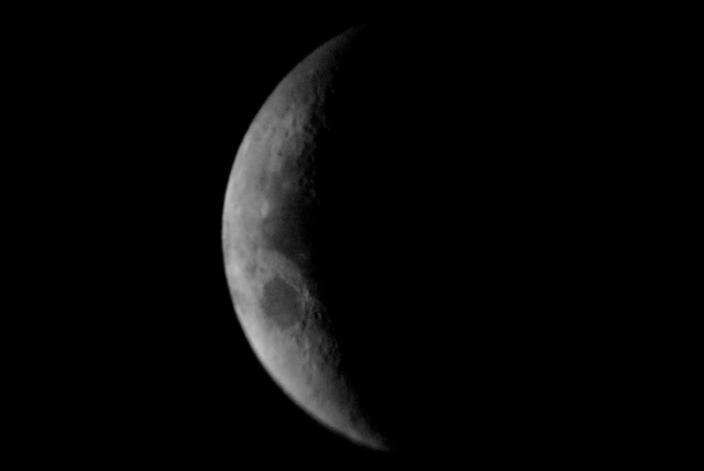

Voilà, j'ai pris que deux photos au foyer du telescope et pour moi le résultat me convient parfaitement, un p'tit peut flou mais sa me convient, donc avec le telescope que j'ai et un reflex je peux faire de la photo lunaire du moin :
