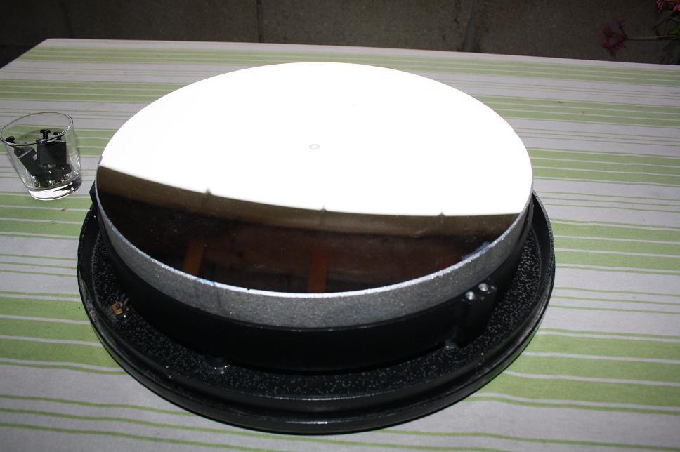

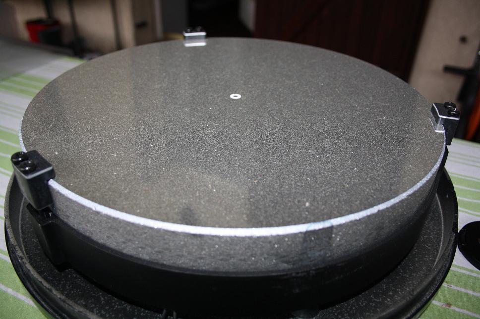

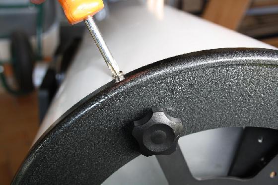

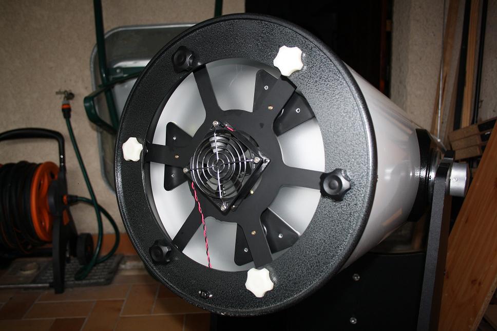

Au départ, ça se présente comme ça :
6 vis à retirer autour du tube.

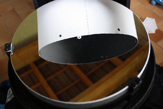

Puis le moment intense de l'opération, le lourd miroir que l'on fait glisser hors du tube !

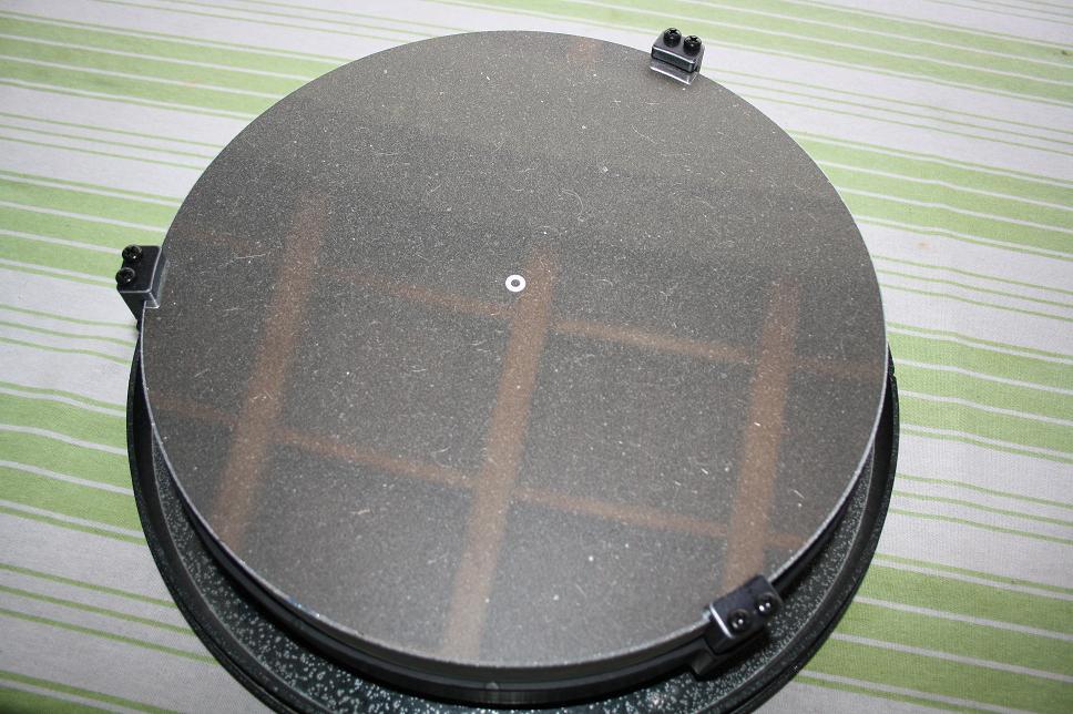

La tronche du miroir ! :( Qu'il est sale !! Comment j'ai pu voir quelque chose dans cet état !
Poussières et sortes de filaments ...

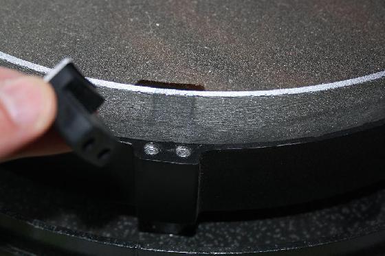

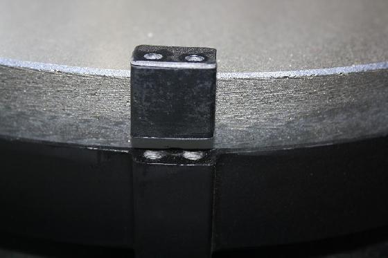

Allez, il faut retirer les 6 autres vis de maintien du miroir
La propreté en dessous laisse songeur sur l'état du reste du miroir principal
J'ai éprouvé beaucoup de difficulté à sortir le miroir du barillet ...

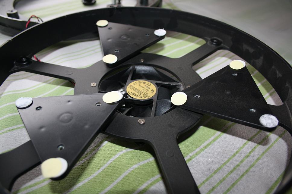

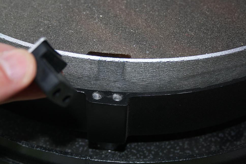

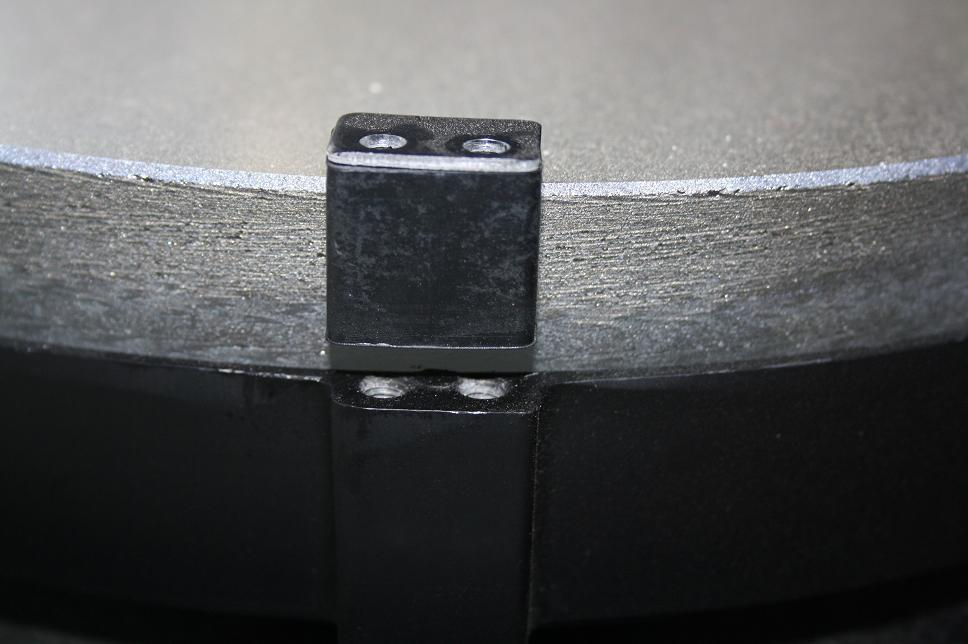

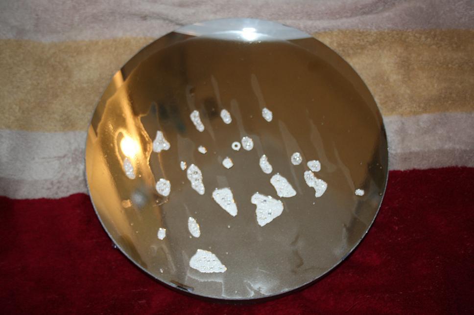

Voilà pourquoi, des pastilles double-face collées au dos du miroir ... Leur utilité ? Maintenir le miroir, mais pourquoi ? Les 3 supports du primaire sont pourtant suffisants !

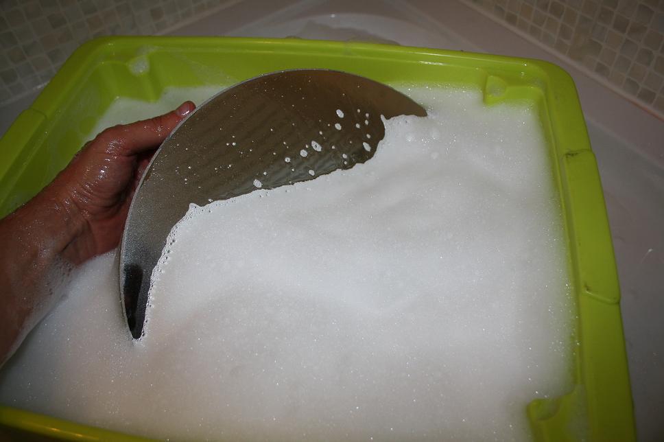

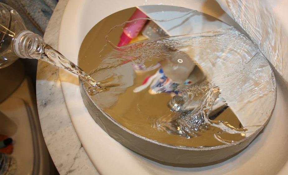

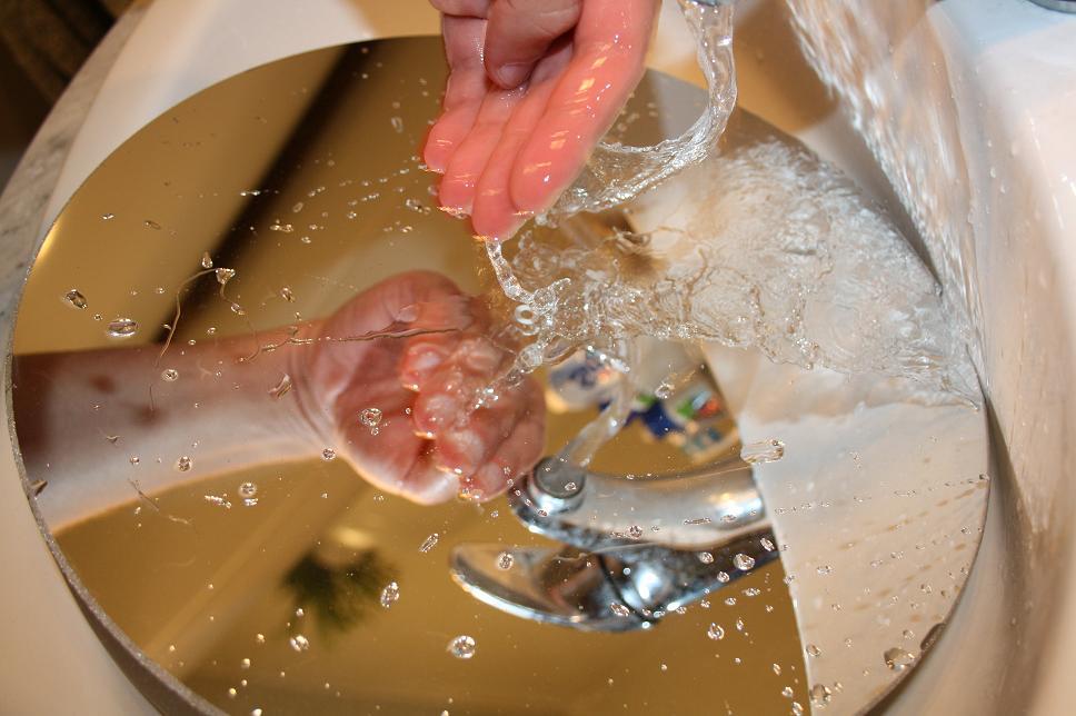

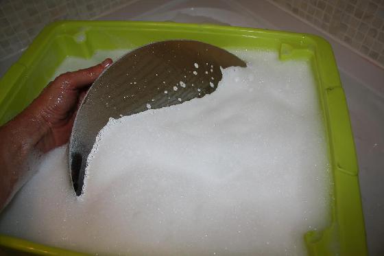

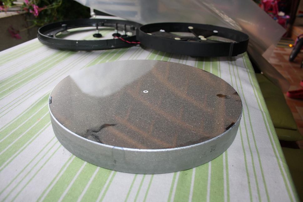

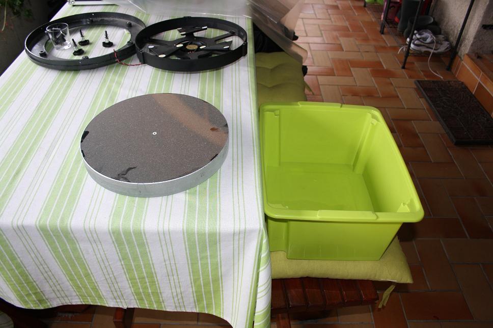

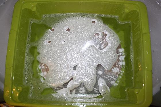

Allez, dans la bassine !

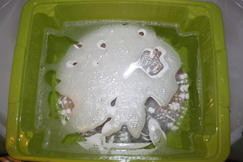

Eau et liquide vaisselle (je n'ai jamais pris un bain avec autant de mousse !! Veinard de miroir ! :be:
3 aller-retour après changement d'eau et de liquide vaisselle, il a déjà bien meilleure alure !
3ème bain
Rinçage à l'eau du robinet, en douceur ...

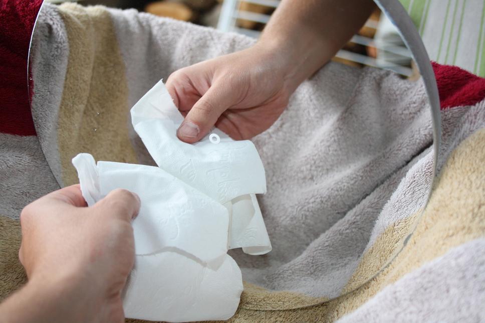

Puis à l'eau déminéralisée, environ 2 bons litres

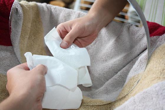

Puis séchage
Du PQ pour aider à retirer les grosses gouttes, sans frotter bien sûr, juste le contact du papier sur le miroir

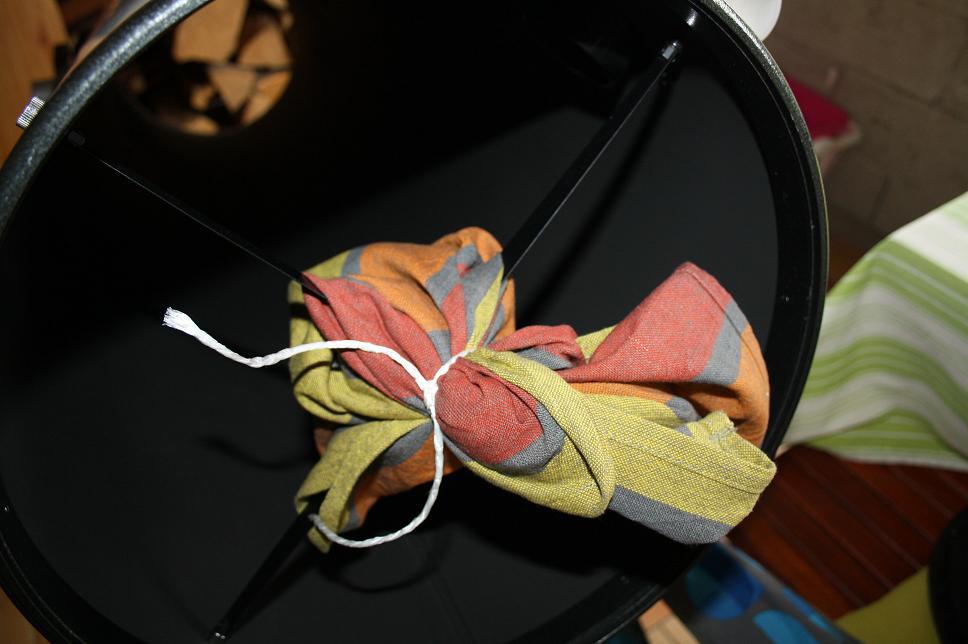

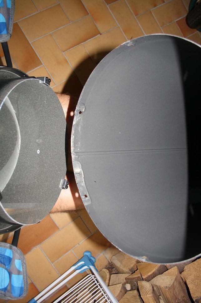

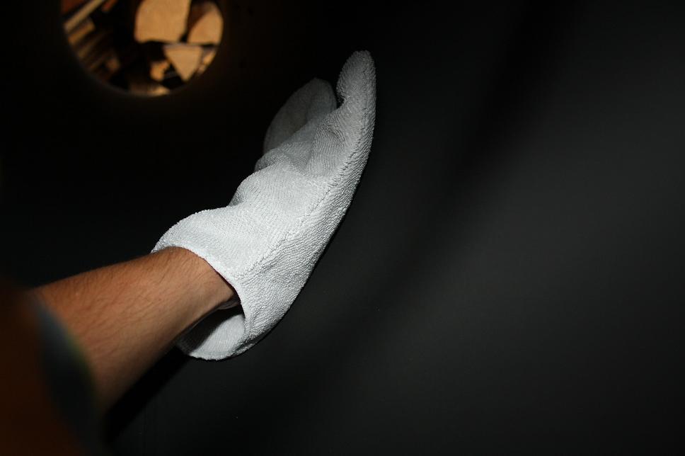

En attendant son séchage complet, je m'emploie à m'occuper du dépoussièrage de l' intérieur du tube, tout aussi important que le lavage du miroir à mon sens !! C'est que c'est recouvert de fines poussières là-dedans.
D'abord, je protège délicatement le miroir secondaire.
Puis le dépoussièrrage lui-même de l'intérieur du tube (1500 mm, j'ai presque complètement plongé dedans ! :be:

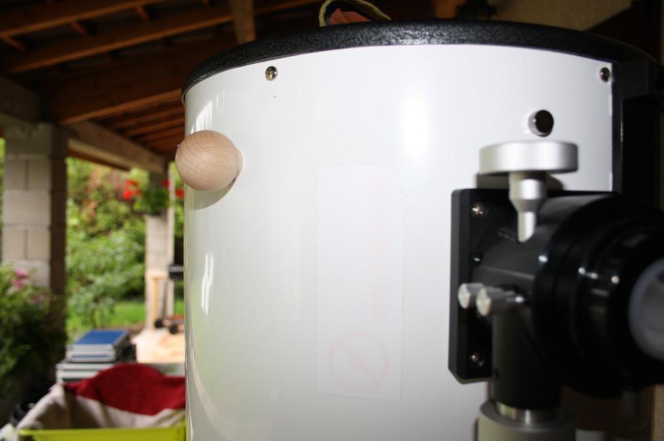

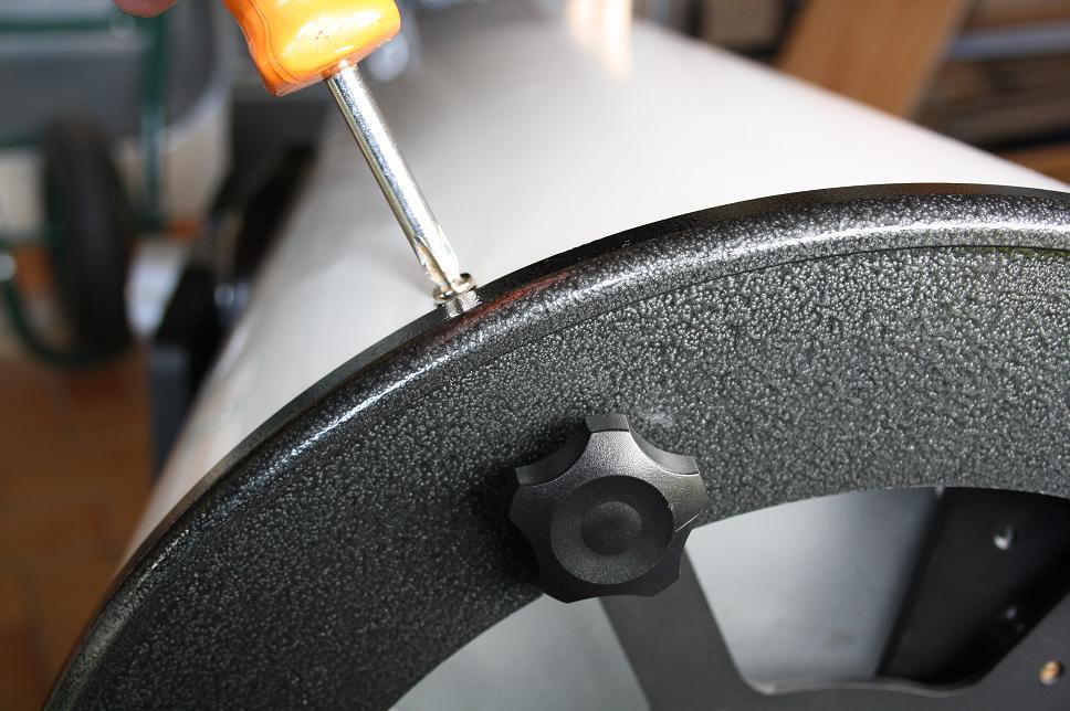

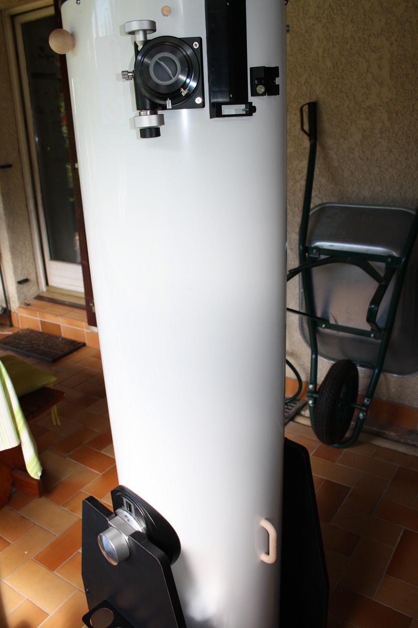

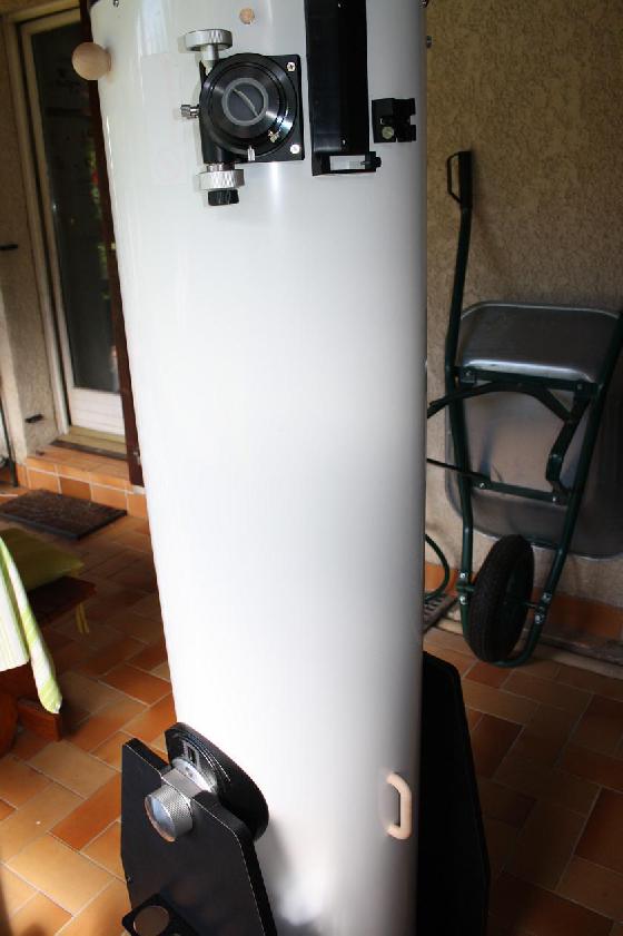

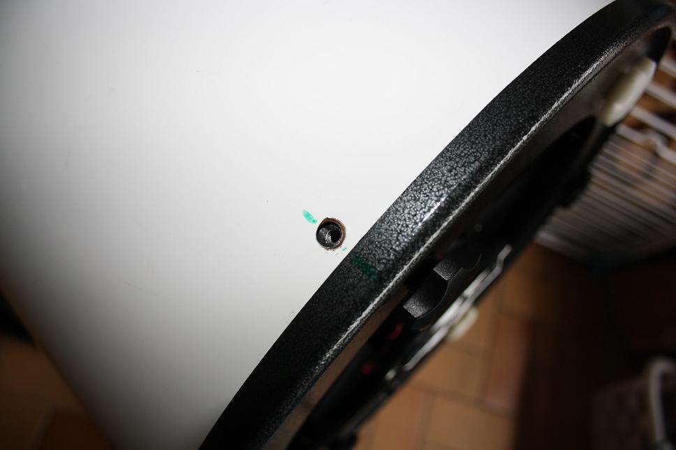

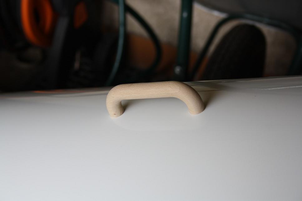

Puisque les miroirs sont sécurisés, j'en profite pour fixer sur le tube, une petite poignée bien utile pour facilité les mouvements du dobson. Pour cela, il faut percer.
Puis une autre poignée, pour facilité le transport et l'installation du lourd tube sur son embase.

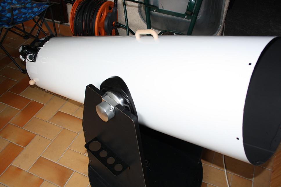

Ca donne ça :

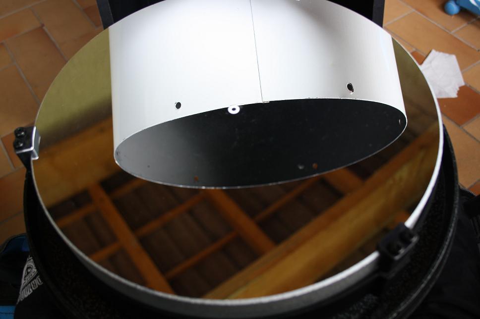

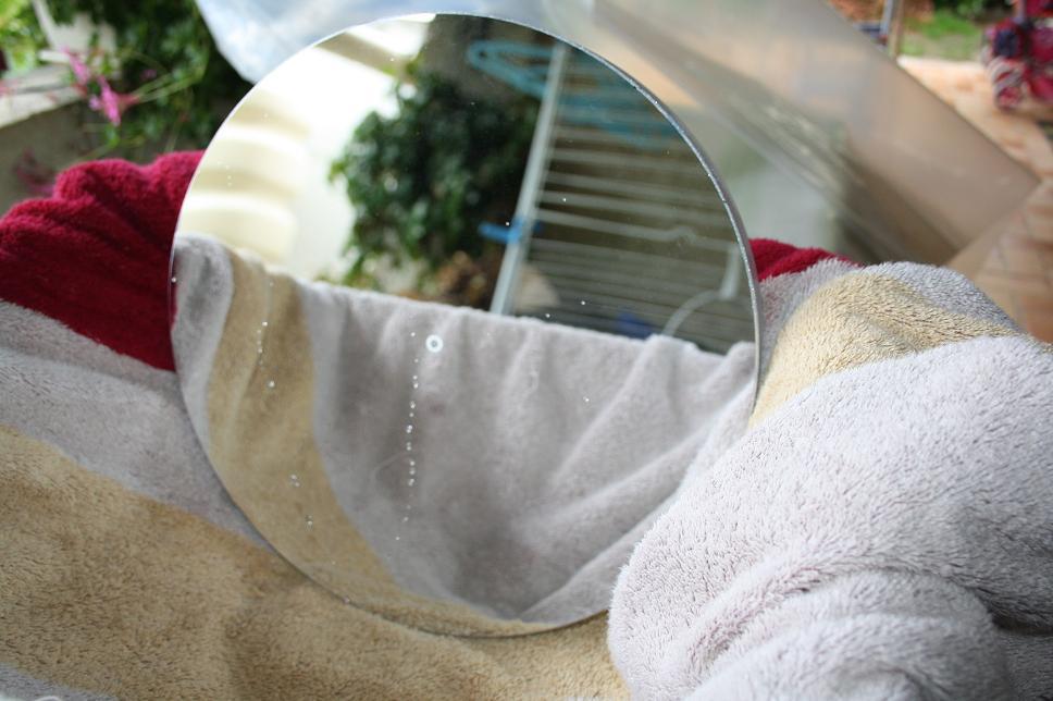

A y'é, le miroir il est tout pope et tout beau et tout sec :p
Je remets les 3 supports du miroir à coup de 6 vis, et m'approche du tube vide. J'insère le tout.
Les 6 autres vis à replacer
Terminé, il est tout neuf le gros ! :p
Une bonne collimation en 5 à 10 min (oeillet du primaire complètement dans les choux après le remontage) à la boite de péloche.

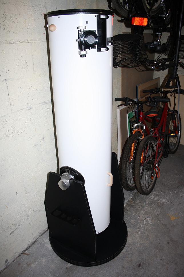

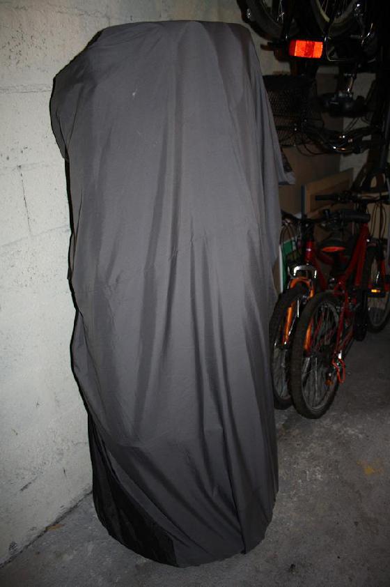

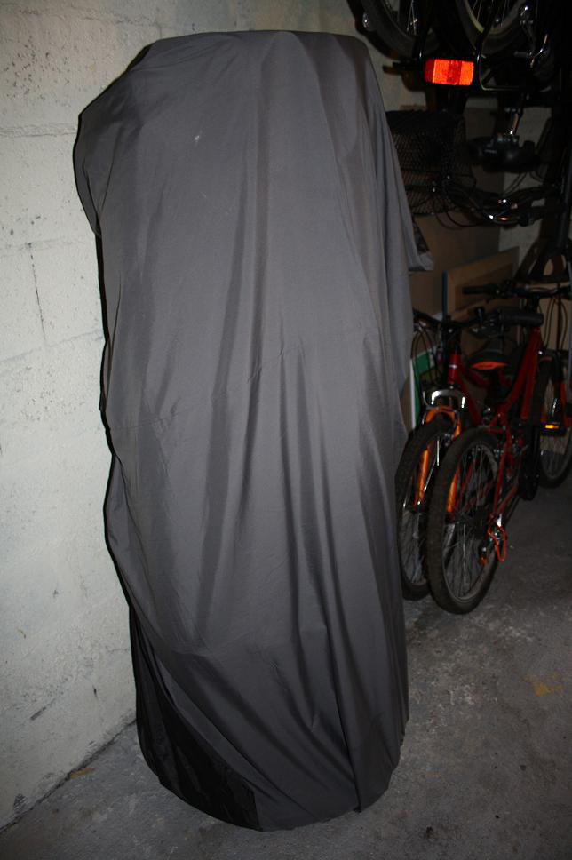

Reste maintenant à le ranger sagement dans le garage ...
et le protéger de sa bâche.

Intéressant l'info sur ces trois pastilles. Bon à savoir quand je vais attaquer le mien (au fait tu les as virées ou pas?).
Le truc de la poignée est bien mais je rechigne à percer le tube pour le moment.
Oui, pastilles virées, je ne vois pas trop leur utilité. S'il s'avèrait qu'elles sont utiles pour le maintien de la collimation, alors je les remettrai.
Quant au perçage, moi-aussi j'appréhendais depuis des années, mais finalement, pourquoi pas, c'est facile et donne des petits + au tube.

superbe boulot. J'ai exactement le même télescope que toi et je trouve qu'avoir mis la poignée et le petit bout pour le déplacement est une super idée !
Je n'ai pas à nettoyer mon tube tout neuf mais premier démontage je fais exactement comme toi.
Du coup tu faisais comment avant pour le déplacer d'un point A à un point B ?
Tu faisais comment lors de l'observation pour l'orienter précisément ?
Et une question pour les freins et l'équilibrage : j'essaie de l'équilibrer en desserrant les freins et déplaçant les 2 supports sur le côté, petit à petit, quelle galère. Je trouve qu'en observations, freins vissés au max, on peut encore bouger le tube et c'est pas très stable. Pareil pour toi ?
Merci :)
Oula, ça en fait des questions intéressantes ! ;)
Une main au cul :be: du tube, l'autre sous le tube à l'opposé, et vas-y que j'essaie de pas te lacher :p.
Cette poignée facilite le transport manu-military, mais aussi la mise en place du tube lui-même sur son embase. On se pète moins les reins, qu'avant avec cette main au cul ;).
Comme tous les autres, deux falanges pliées du côté de l'araignée.
Vas-y mollo sur les freins ! Il te faut les serrer juste de quoi te donner le meilleur équilibre du tube sur son embase. Il faut serrer les freins juste assez pour que l'ensemble de ton tube soit souple ! Avant cette petite poignée, je suivais les objets simplement avec un ou deux doigts, un vrai régal ce tube ! Et en fonction de la hauteur de l'objet dans le ciel, tu serres ou desseres légèrement tes freins.
Oui, il faut toujours laisser le tube "libre", ton objet lui va toujours bouger, et il te faut le suivre avec le plus de souplesse possible, c'est pourquoi il ne faut pas serrer les freins à fond ;)
à mon sens elles ne sont utiles que pour maintenir en place l'orientation des trois triangles de support du miroir ...
Depuis la Chine , on peut imaginer qu'il y a pas mal de petite secousses ce qui qui donnerait à l'arrivée un barillet à l'orientation des triangles très aléatoire si ces pastilles autocollantes n'étaient pas là ....
bon d'autres auront peut être d'autres explications
attendre et faire la synthèse ...

Pour les pastilles :refl:, sur mon 114 aussi, il y avait une mousse mais plus grande. Un seul grand trou au cul ( du télescope ) et cette mousse. Pour toi, pastille.
Je pense à plusieurs trucs :
-Rapport avec la mise en t° entre les triangles et le miroir. Facilitant le passage de l'air envoyé par le ventilo.
-Le transport comme dit Gg

Je doute que ces pastilles servent à la mise en température, mais vas savoir ?

Pour la question des "pastilles", il s'agit de la matérialisation d'un support à 9 points qui permet de garder une forme optimale au miroir, c'est leur but principal et c'est primordial. Par contre ces "pastilles" ne doivent pas coller au miroir. Il faut donc que tu en remettes exactement au même endroit, tu peux utiliser des plaques téflonées autocollantes, avec un emporte pièce, tu découpes tes neuf "pastilles" et tu les recolles sur les triangles. Ensuite, tu remets ton miroir en faisant bien attention à ce qu'il soit libre. Les pattes anti-basculement ne doivent pas contraindre le miroir, une fois mises en place, tu dois pouvoir faire tourner ton miroir avec tes mains sans que cela force.

Salut Will, une question sur le stockage de ton scope, d'après les photos, il est stocké dans un garage non chauffé?
Si c'est le cas, pas de souci, apparition de rouille ou autre? Il y reste toute l'année?
Merci d'avance pour tes réponses, je me pose la question pour mon futur dobson :)
Amicalement Alic :)
Merci Olivier pour cet éclaircissement sur ces fameuses pastilles ! :) En fait, certaines pastilles s'étaient légèrement déformées, et la partie collante alors dépassante adhérait sous le miroir, sous 2 triangles.
Et si j'y mettais des patins circulaires que l'on met sous les pieds des chaises ou meubles ??
Alic :), aucun souci pour stocker ton tube dans ton garage ! Un garage relativement saint peut largement protéger ton futur dobson. Il suffit juste de le protéger de la poussière avec une bâche voire même un vieux drap.
Je peux t'envoyer tout ce qu'il te faut par la poste, donne moi ton adresse postale par email et je t'envoie tout ça. J'ai le matos qui ne me sert plus à rien, aucun souci pour ça. Joins moi à cette adresse : ruau point olivier arobase orange point fr, sinon passe par mon site en signature, tu auras un lien direct.

Pour le stockage, je fais comme toi, debout dans le garage. Par contre, en plus de la bache enfilée par le haut, je protège le primaire dans son sac d'origine par le bas pour éviter que la poussière ne passe par le dessous.
Pour le déplacement, c'est sûr que c'est lourd et encombrant. Pas bête la poignée ! J'utilise un diable qui me permets le déplacement de l'ensemble monture+tube ce qui me limite la manutention. Mais par contre, je retiens l'idée de la poignée pour le charger/décharger de la voiture !

Galaga, en plus de la bâche, j'insère en dessous autour du tube une autre bâche en plastique limitant au maximum l'humidité. Je prendrai à l'occasion une photo.
