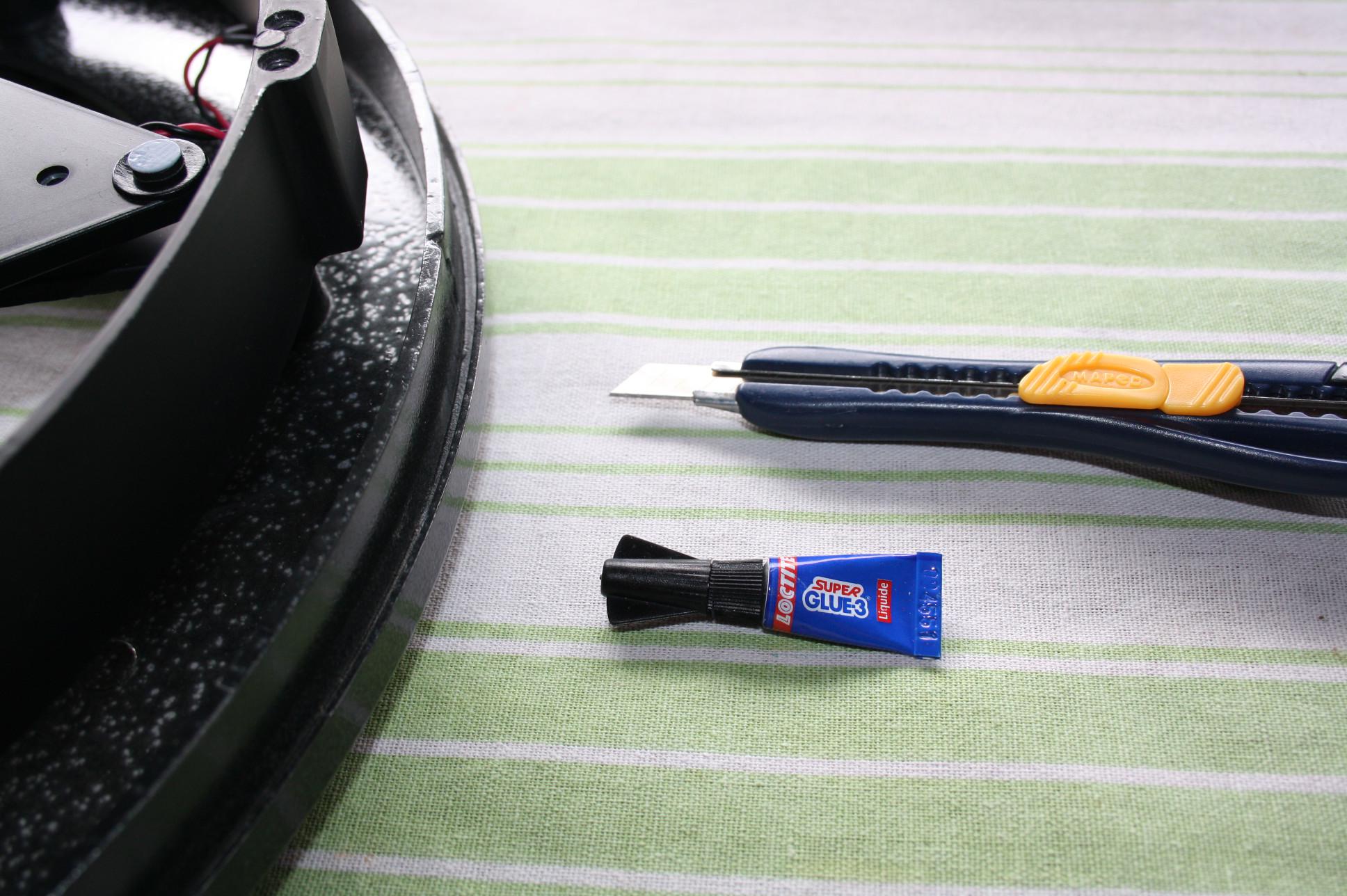

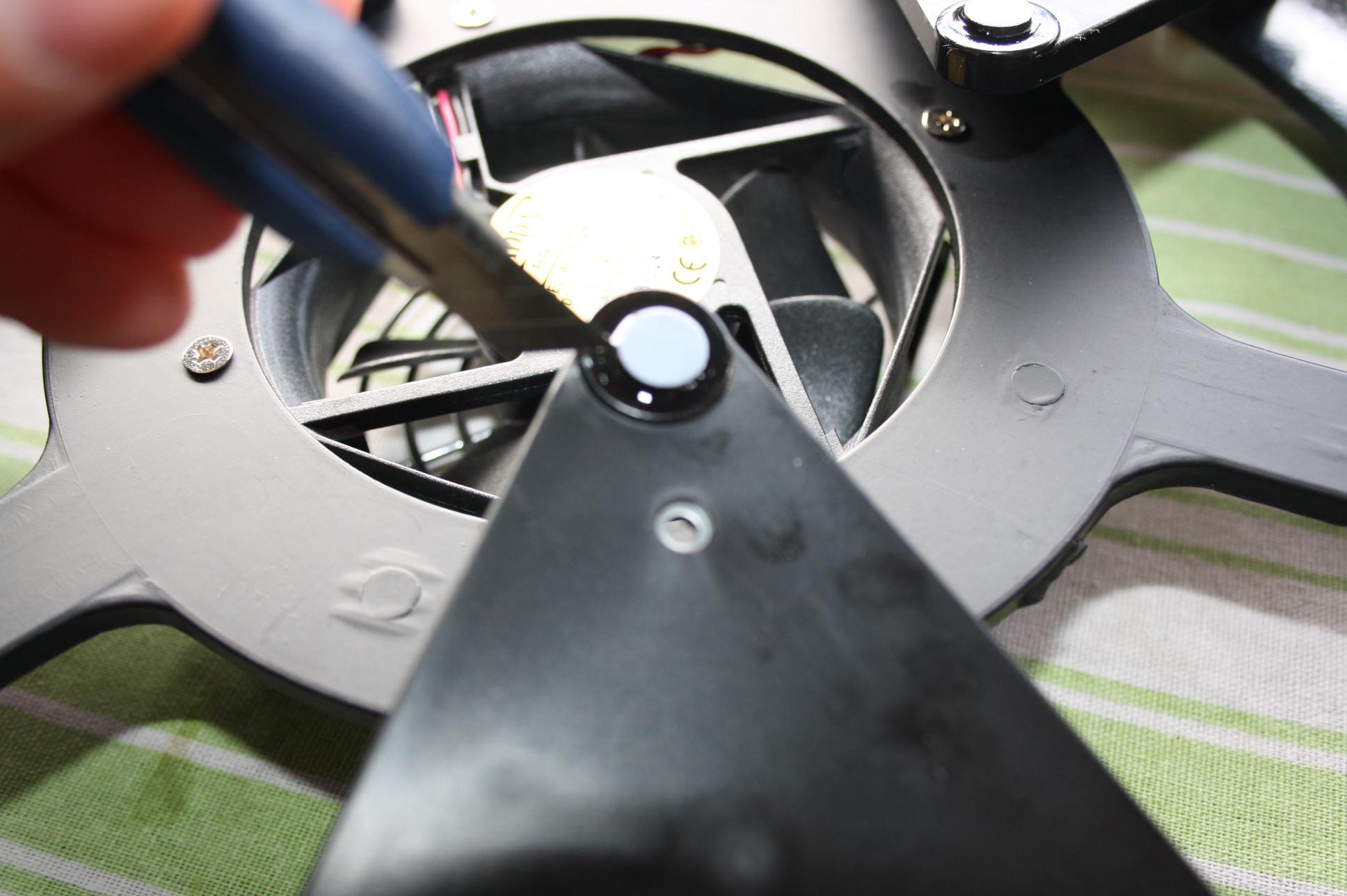

Et voilà, c'est parti. La colle qui est sous les plots n'est pas super forte, dégraisse d'abord les triangles à l'acétone, colle les plots au bon emplacement puis avec la pointe d'un cutter, mets un filet de super glu autour des plots. Comme ça, tu es sûr que ça ne bougera pas. Si un peu de super glu se retrouve sur le plot lui même, attends que ce soit sec et gratte cette colle séchée avec un ongle, ça part tout seul, la colle ne prend pas sur le téflon.

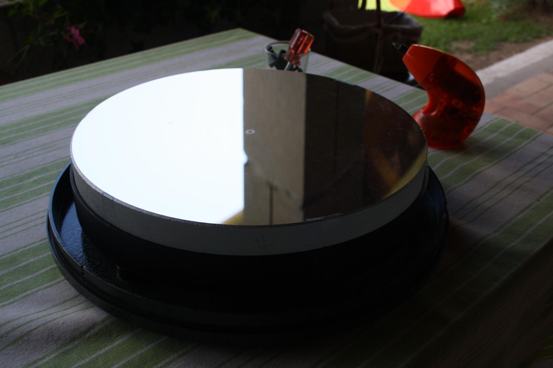

Après le lavage du miroir primaire dimanche-dernier, il faut maintenant retirer les anciens plots complètement déformés et pour certains adhérants sous le miroir.
J'ai suivi les précieux conseils d'Olivier Ruau, pas à pas.

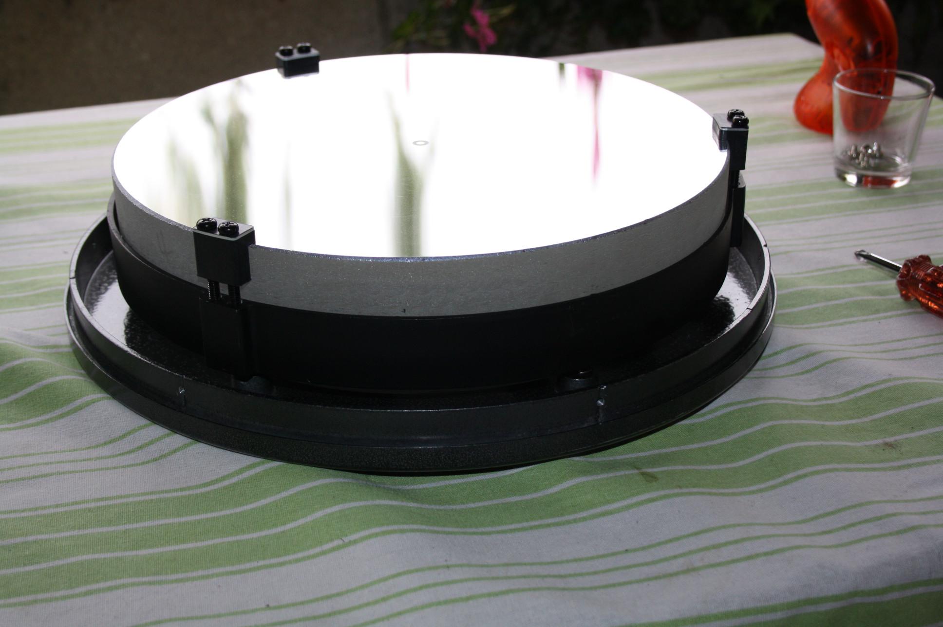

D'abord, retirer le miroir du tube.

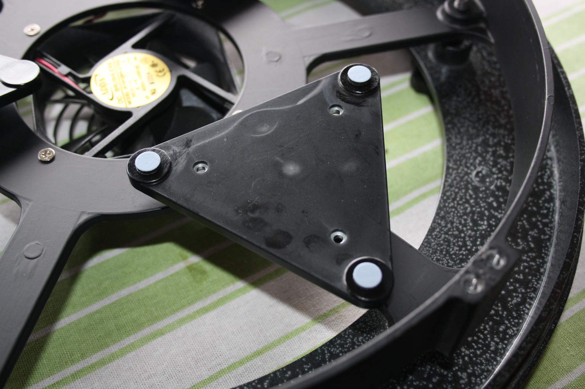

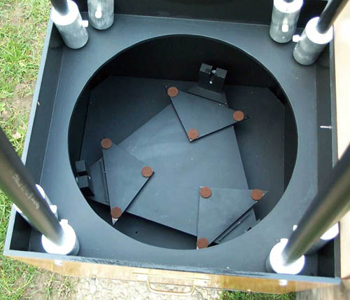

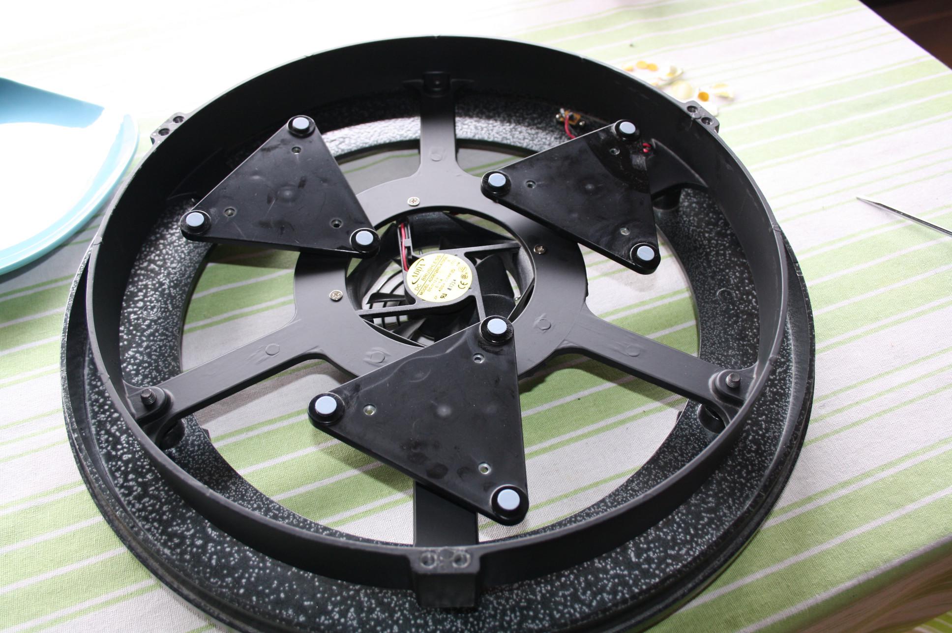

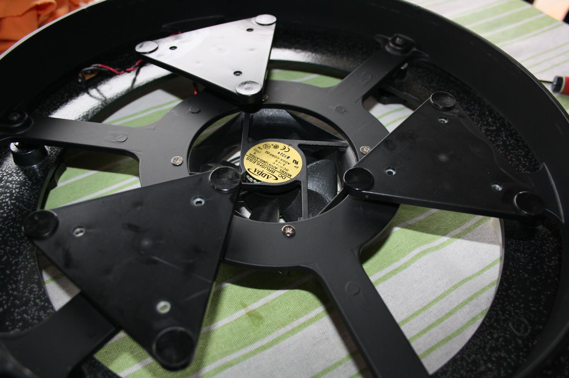

Et voici comment se présente le barillet 9 points, avec ses plots d'origine, n'assurant plus leur fonction.

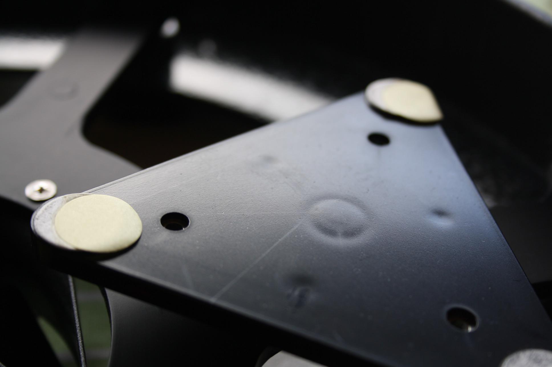

Détail des plots à changer. Notez leur déformation, et du coup leur adhérence qui n'a pas lieu d'être !

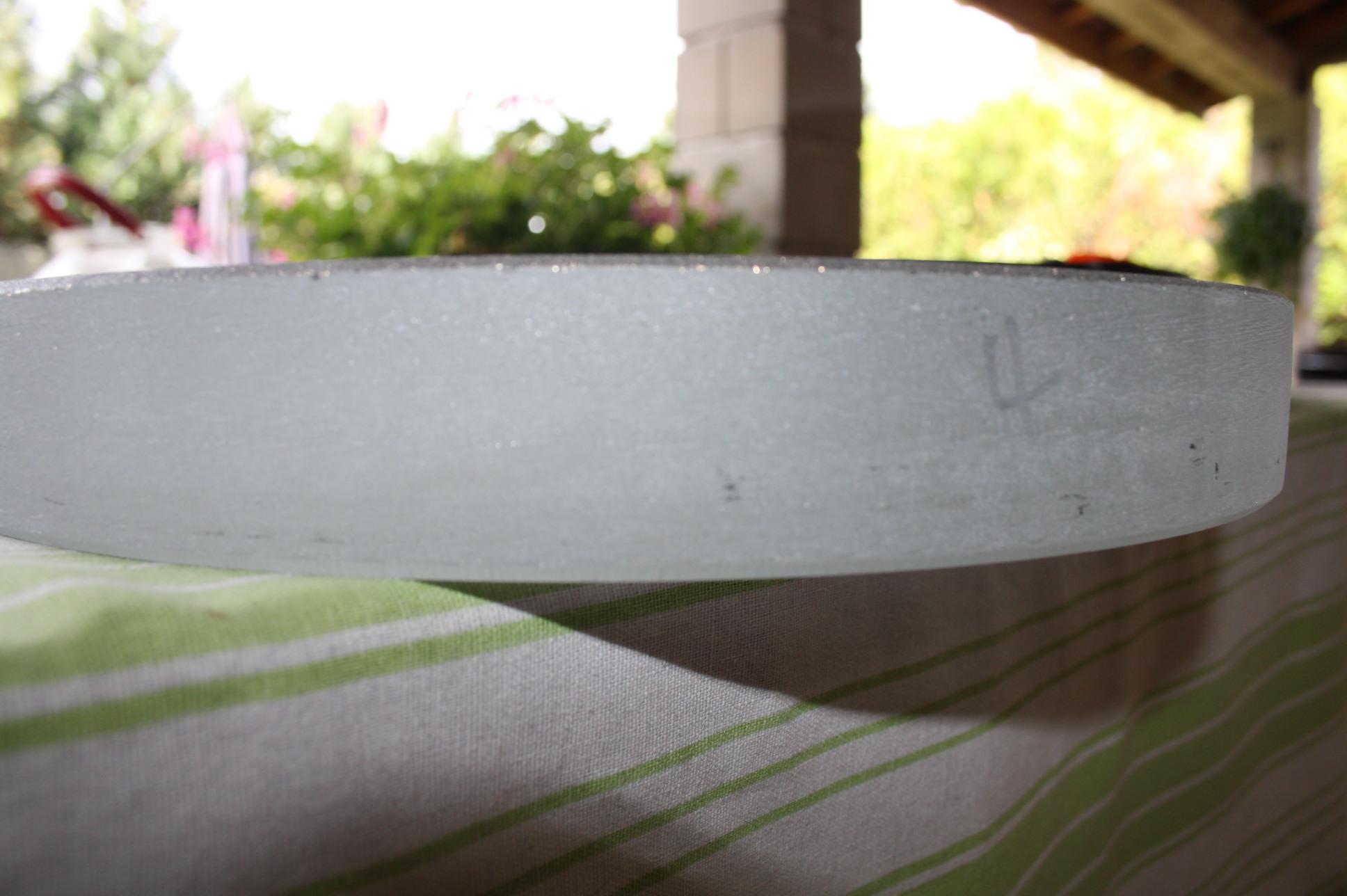

J'en profite pour mesurer l'épaisseur du miroir ; 3,8 mm ! :( Pour un poids de 6,5 kg. C'est beaucoup si je veux me faire faire un dobson de voyage.

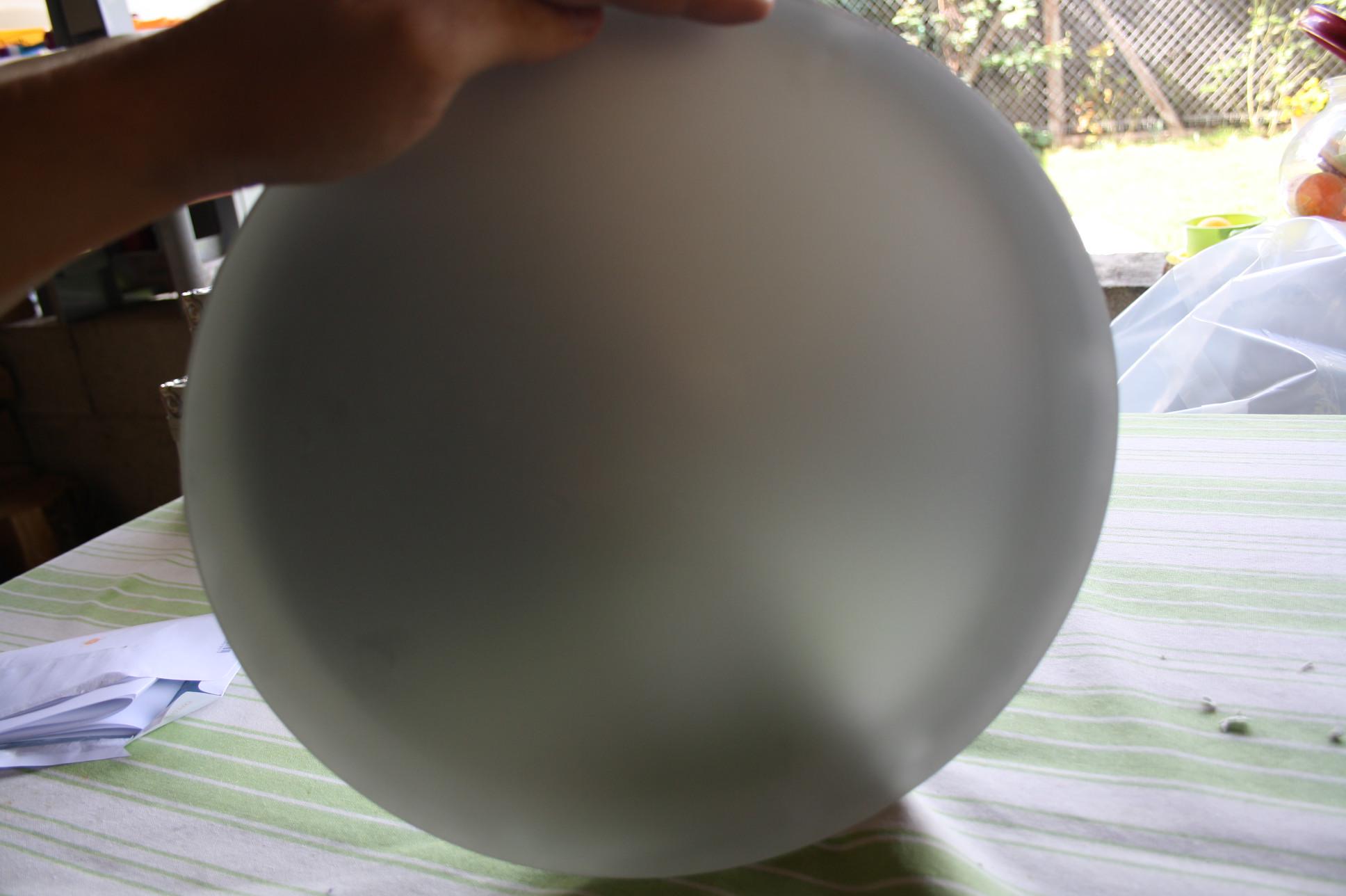

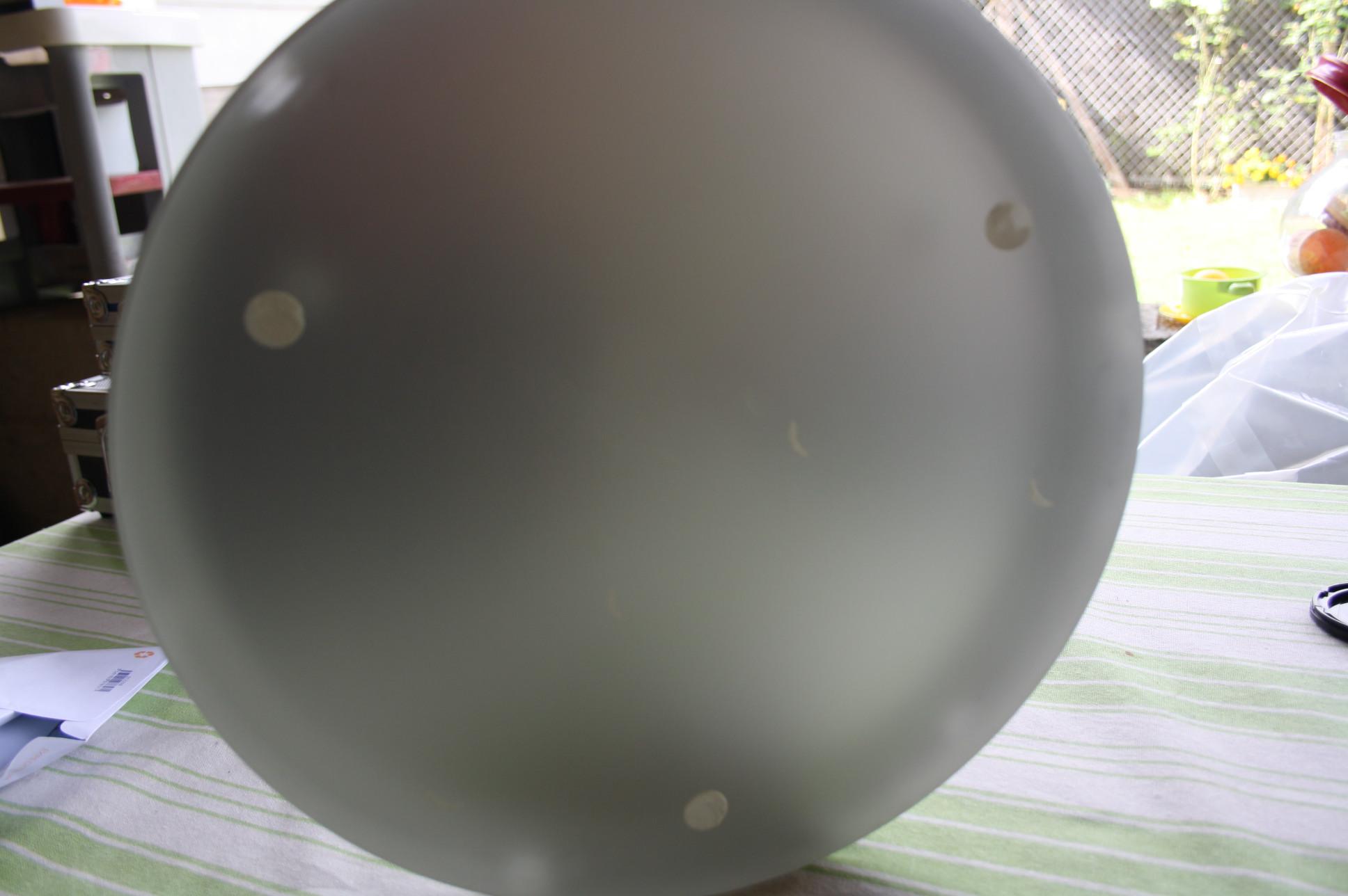

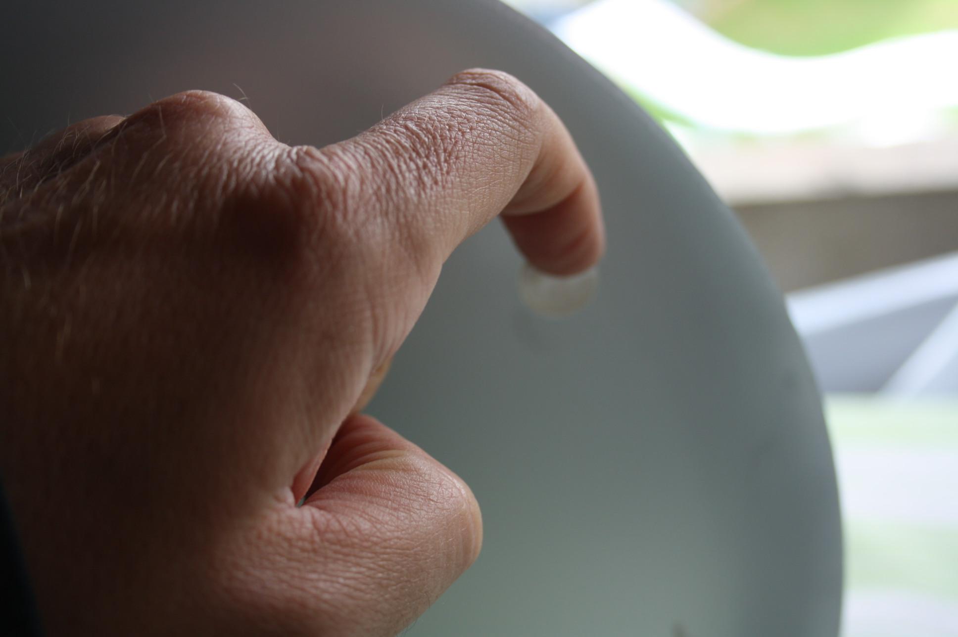

Voilà le dos du miroir, avec certains de ses plots collés, et d'autres traces d'adhérence !
Il faut décoller tout ça, en grattant à l'ongle.
Tout est désormais décollé au dos du miroir, reste à affiner à l'acétone pour le rendre net de toute trace d'adhérence.

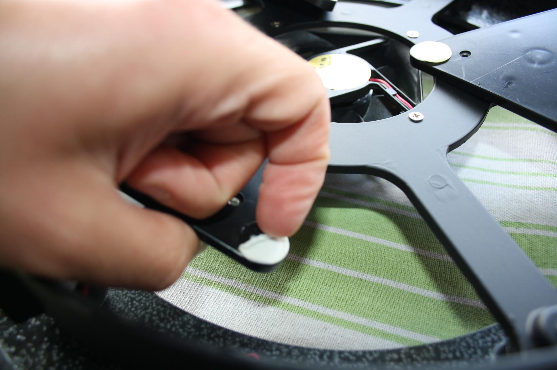

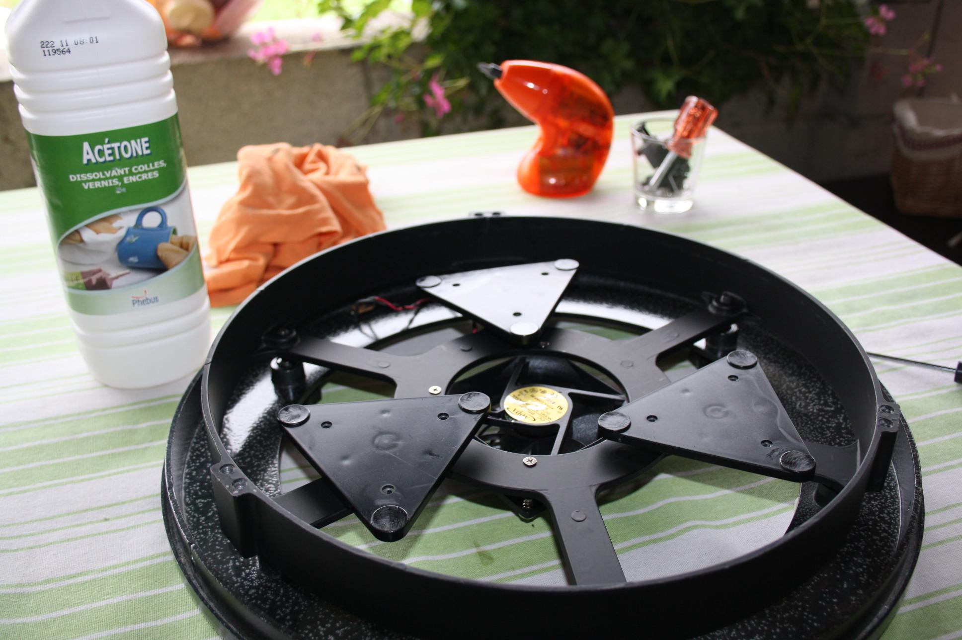

J'attaque les 9 anciens plots du barillet, même méthode, même peine.
Passage d'acétone sur l'emplacement des 9 points.

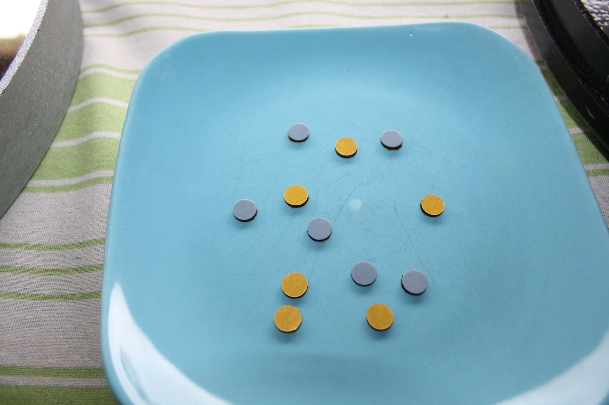

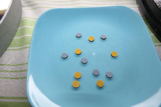

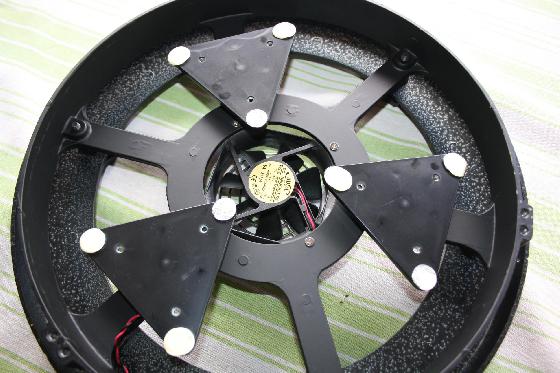

Les plots en téflon que m'a très sympathiquement fait parvenir Olivier Ruau que je remercie à nouveau ! ;)

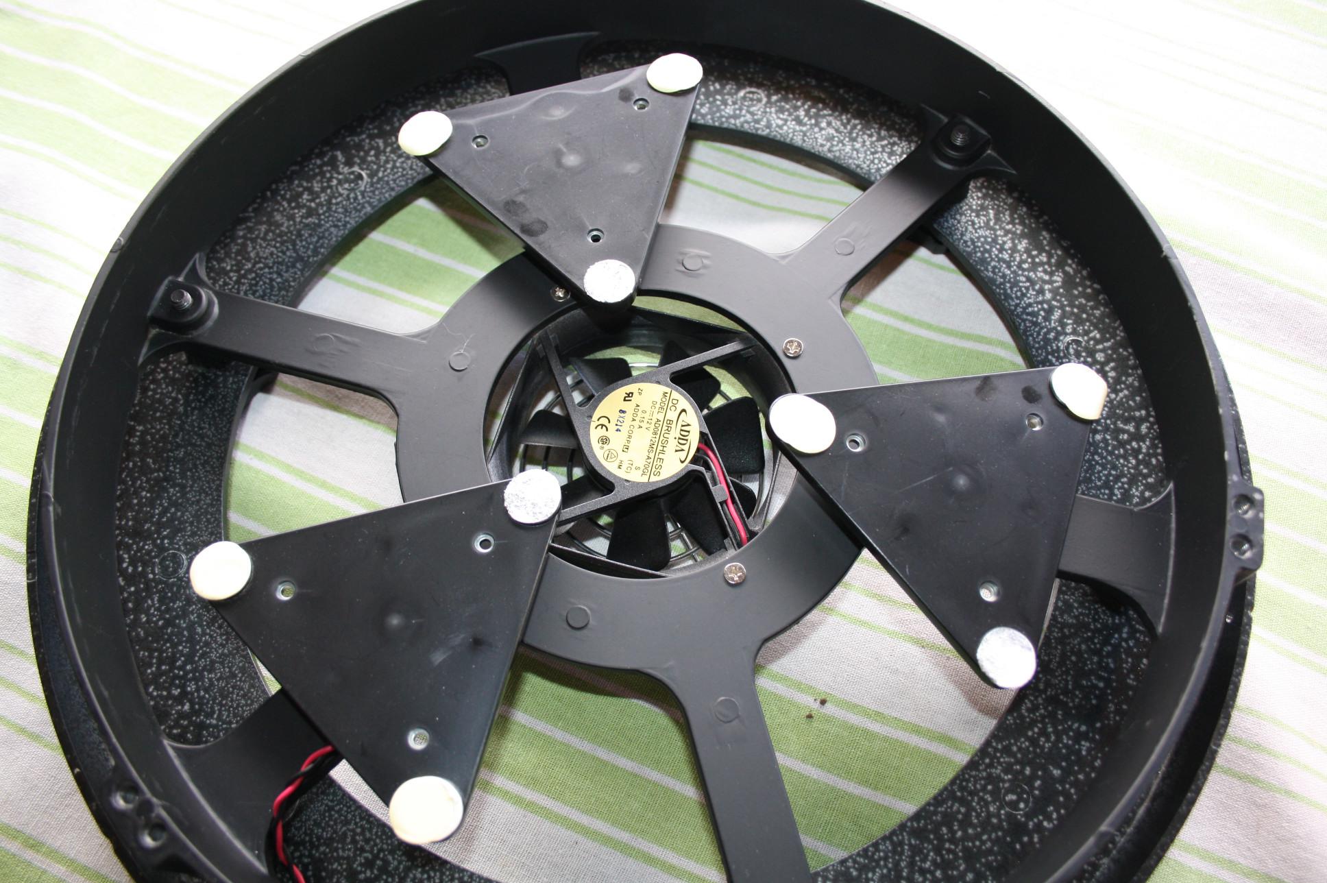

3 plots de 8 mm de diamètre chacun (la moitié de ceux d'origine) collés.
Les 9 mis en place.
Reste, toujours sur les bons conseils d'Olivier, à assurer la meilleure adhérence possible de ces nouveaux plots en téflon, en appliquant tout autour de chacun d'eux, une mince couche du super-glue, à l'aide de la pointe du cutter.

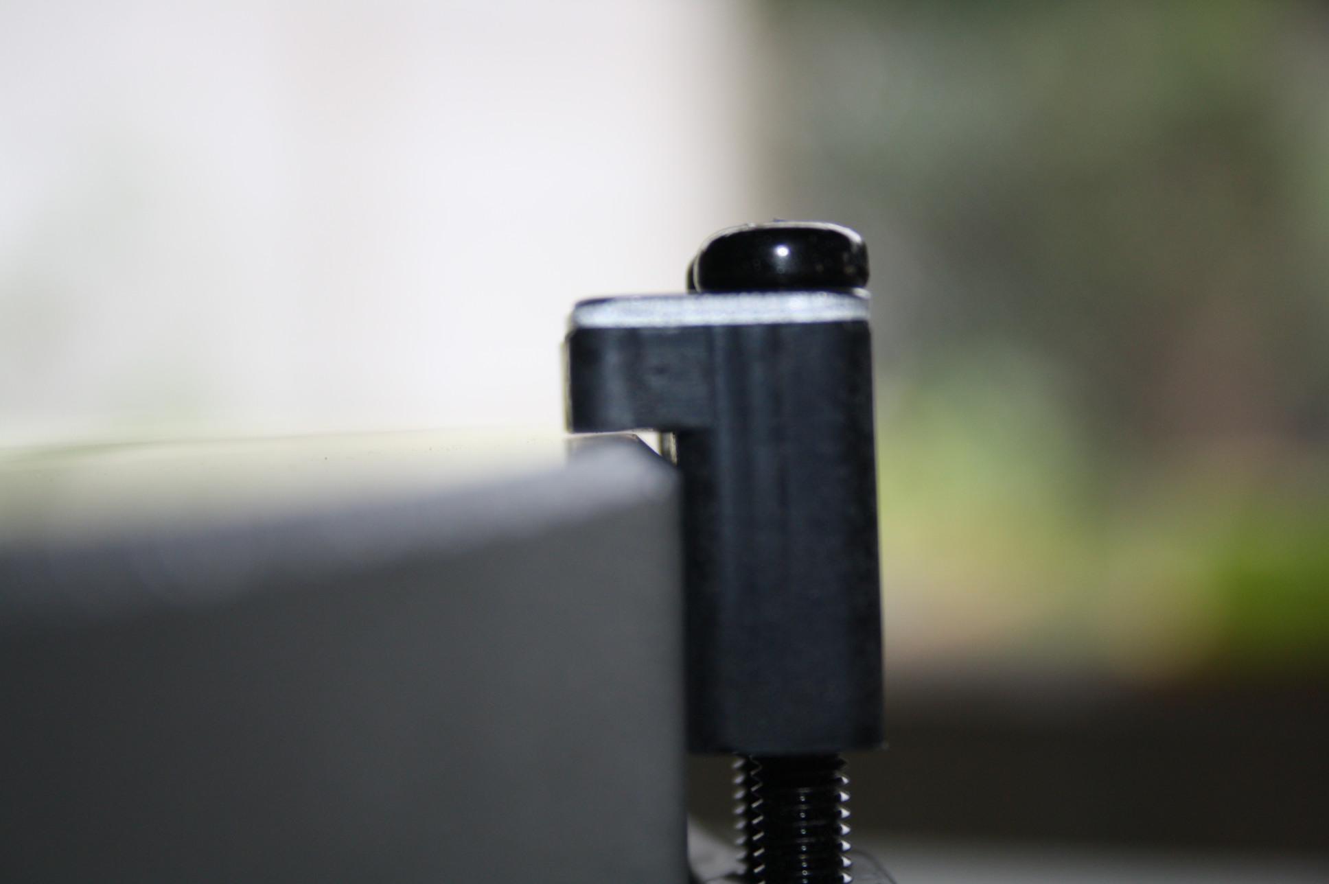

Reste le plus délicat, le réglage des pattes anti-basculement, par leur serrage.
Je cite Olivier : les pattes anti-basculement doivent être bien réglées pour ne pas bloquer le miroir. Ton miroir doit pouvoir être bougé à la main, de manière très libre sans pour autant avoir un jeu latéral qui occasionnerait une perte de collimation.
Il doit y avoir un très très léger jeu en latéral, suffisamment faible pour que la collimation ne soit pas perdue avec les mouvements mais suffisant pour que le miroir soit libre. Vues les photos que tu as postées, j'ai l'impression que les pattes anti basculement font aussi office de support latéral. Si c'est trop serré, tu peux poncer légèrement au papier de verre pour donner la liberté qu'il manquerait.
J'ai fait de mon mieux pour suivre les bons conseils d'Olivier, feuille à poncer en main, mais que la théorie est difficile à mettre en pratique. Mon miroir est déplacable sur son barillet, mais en forçant, beaucoup trop. Les pattes anti-basculement fixe à priori trop fortement latéralement le miroir, difficile de façonner ce caoutchouc, et peur de faire une con....ie :(.
J'ai joué sur les 6 vis, je pense que le miroir n'est pas trop contraint par les pattes sur le dessus, mais latéralement c'est autre chose. J'y reviendrai peut-être plus tard. Après ces quelques heures de bricolage, j'ai finalement tout remis en place.

Tu as vu la tronche des pastilles d'origine sur les images ? Elles étaient complètement déformées, et surtout collaient au dos du miroir principal ! Bref, après avoir lavé ce miroir, il me fallait positionner d'autres pastilles en téflon qui permettront au miroir de ne pas se déformer, ne subissant aucune contrainte par la collimation.
Il ne faut pas hésiter à faire toutes ces modifs, c'est rien à faire, il ne faut pas mythifier la mécanique d'un télescope. Il y a tout à gagner à avoir un support de miroir sain. Quand les plots adhèrent au miroir, l'image est forcément détériorée ce qui est quand même fortement dommage.
