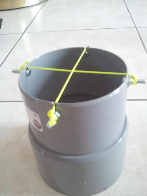

Pour moins de 2€ et comme le plastique c'est fantastique, je continue l'optim pour la config photo. En effet, la mise au point sans aigrette n'étant pas des plus simple sur une lunette, j'ai donc fabriqué un tube à aigrettes...
Matos:
- un manchon en PVC diamètre 100 mm d'un côté (c'est le diamètre du pare buée)
- 4 vis et 4 écrous
- de la corde à maçon
4 encoches dans le tube pour placer la corde
4 vis pour tenir la corde
Et sur la lunette, ça donne ça:
Le temps ne me permet pas encore de tester la config en photo :-/ Donc patience pour ceux qui voudraient savoir ce que ça donne malgré le chromatisme :)

C'est super.... mais la corde de maçon c'est pas trop.. euh.. comment dire... GROS :D
Je dis ça... mais ça n'a peut-être pas trop d'importance... à moins que les spécialistes nous éclaires :b:
Gros, je ne pense pas quand tu vois la taille des araignées d'un newton. C'est juste pour la mise au point, hein ;) Et puis, c'est pas non plus du 20 mm :be:

Bonne nouvelle: les aigrettes, ça marche impec ! La preuve (ne faites pas gaffe au suivi, je devais tenir le tube pour pas qu'il ne s'envole:
Les aigrettes sont facilement visibles sur l'écran du Canon 300D. Montage validé pour la mise au point :)
