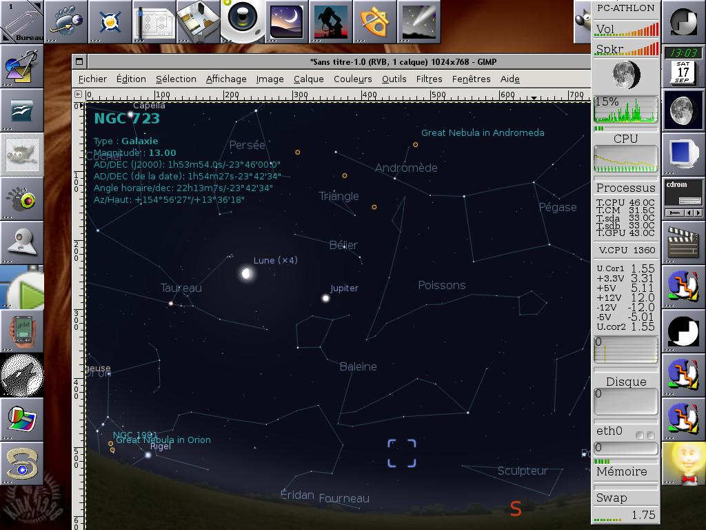

J'utilise stellarium , quand je sélectionne une étoile il me donne les coordonnées hélas avec toute les coordonnées qu'il propose j'aimerai savoir lequel son utiles.

Sur Stellarium tu as les coordonnées AD/DE, juste sous la magnitude, dans le coin de l'écran, en haut à gauche. C'est, il me semble, ces coordonnées que tu dois utiliser.

Pour les coordonées AD et DEC, Stellarium te donne les deux possibilités,
Soit par rapport aux dernières mises à jour des coordonnées ce fut en l’an 2000 (la prochaine mise à jour se fera en 2050).
Soit à la date du jour, tu remarqueras que la différence est insignifiante. :)

ARGHHHHHHHHHH un écran windows, beurk...

  robton kob a dit :
Si cela peut te soulager...
:D:D
Phil.
Modifié par Phil.
