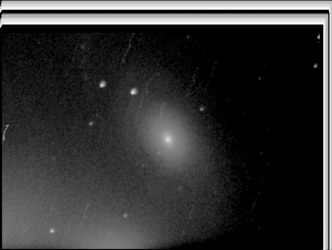

Je vient de faire l'aquisition de 46 images de m81 à la DSI. Le plus important est que j'utilise un C8+réduc focale 6.3 . Je suis absolument certain que ce soit m81. Mais elle est toute petite. J'aimerais que quelqu'un puisse confirmer ou me dire les dimmension qu'elle devait avoir.
Merci
15sec de pose pour chaque image
Normalement, elle fait 25' x 11' environ. Je ne connais pas le champ de la DSI donc je ne sais pas si ça correspond. Ce qui est bizare c'est qu'on ne voit pas sa voisine M82 qui est très proche (peut être hors cadre).
Combien de poses as tu fait ? Quelle est la durée des poses ?
J'ai fait 46 poses de 15 sec.
Est-ce que la nébuleuse de bode se fait "au foyer" ou bien à l'objectif photo?
Bah sur une DSI, je vois pas comment tu peux faire autrement que de la photo au foyer... Et de toute façon les meilleures photos sont réalisées avec cette méthode.
Est ce que tu as traité l'image pour ressortir les détails (avec IRIS) ? Parce que on distingue des détails mais ils ne ressortent pas assez.

tu voit les détails? Tu pourrais ésayer de m'expliquer? moi je vois plutôt une étoile diffuse.
merci,
oui je l'ai traité avec iri! Dit, tu peus, s'il te plait, me faire grossièrement le "contour" de tute l'étendue de la galaxie? (avec paint ou quelquechose comme ça). Que je me fasse une idée de la taile.
Merci de me consacrer de ton temps ;)
:D
Salut Nogo, pour voir jusqu'ou ta galaxie s'étend, il suffit juste de retoucher un peu le niveaux sous photoshop ou iris par exemple...
ça te donne ça : m811uf.png
Bon après je pense qu'il y a un problème avec l'alignement de tes poses, peut etre aussi un problème de mise au point!
Ca s'arrêt plus ou moins entre les deux petites étoiles là?

Je suis occupé à la photographier? Je n'y arrive paaaaas!!
C'est normale que ça ressemble encore toujours à une grosse étoile un peu diffuse? Est-ce que si j'ai plus de photos, les détailles vont apparaitre?
Bah déjà t'as la lune en ce moment qui te grille ta photo... Donc pas glop pour la longue pose.
C'est clair qu'il faut faire un max de poses. 15s c'est un peu court aussi. 30s ça devient bien mais il faut une bonne monture et une bonne mise en station.
Pour le nombre de poses, c'est sur qu'une quarantaine c'est pas forcément assez. Sur une webcam, on en prend des centaines et après on fait le tri en supprimant celle qui sont floues. En effet, si tu les gardes, lors du recompositage, ta photo perdra en qualité.
Ensuite, lors du traitement IRIS, qu'as tu fait ? As tu suivi le tutorial qui est en post it ? As tu fait un dark ? etc... Décris nous un peu ta méthode.
Pour la méthode, la DSI fait tout les prétraitement (Dark, falt, ...) parfaitment mais le problème est que je n'arrive pas à me rendre conte de la taille. Elle est censé dépasser le champ? elle est petite? Je viens de refaire une série, Ca ne donne toujours rien.
merci
Je vient de traiter une série de 109 images. J'en ai gardé 60
voilà ce que ça donne (pitoyable). Je ne comprend vraiment paaaaaas.
Voilà ce que donne M82. Je n'ai pu faire que 29 poses de 21,4 sec.
traiement sous iris. Là je suis déjà plus content :D
