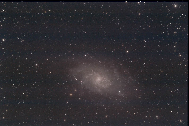

Première sortie astrophoto depuis le mois de juin...l'attente a "été" longue:p ...l'a fallu attendre l'automne pour avoir un ciel et un emploie du temps compatible...surtout le ciel d'ailleurs
Donc, première sortie de ma toute nouvelle Neq6...ba c'est le jour et la nuit, du noir au blanc en comparaison avec la cg5
Pas eu de bol, alors que je comptais faire une trentaine de pose, mes batteries m'ont lâchées! Je n'ai donc pu faire que 17 poses puisque j'ai gardé l'énergie qu'il me restait pour faire mes flats et dark...d'ailleurs ça a été short pour les dark!!
Lors de l'acquisition, j'ai fais du dithering manuel mais à ma grande surprise, au traitement, mes trames sont toujours là...moins présente (pas sûr) mais toujours là...j'comprend pas trop:confused:
Bon, il manque clairement des poses parce qu'il a vraiment fallu lutter et faire des concessions au traitement entre le signal, le bruit et mes trames!!
Donc: 80ED, canon450D astrodon, autoguidage sur Neq6
17 X 10min, 7dark, 10 flats, 10 offsets
Traitement DSS (sigma clipping), Iris, Psp
Elle est superbe, bravo! :wub:
Tu dois avoir un vachement bon ciel, chez moi elle sort à peine...
Pour tes darks, pourquoi ne les fais-tu pas le lendemain matin? Tant que l'APN est à peu près à la même température (cave, frigo,...) , ça ne pose pas de problème.
Par ailleurs, tu peux te faire une bibliothèque de darks pour le 350D, tu gagneras du temps pour la prochaine fois. ;)
Vache elle est superbe DOM !!!!Bravo !!!!
Petite astuce.Sur ton image finale essaye d'appliquer un DDP ( avec IRIS par exemple).Ca permet de faire ressortir les zone de faible lumière sans cramer celle de haute lumière.Avec une image ayant une bonne dynamique comme la tienne çà doit être top!!
On pourrait ainsi gagner du details dans la nébuleuse en bas à gauche par exemple.
Essaye

Hello Dom,
Elle est magnifique et très bien traitée cette M33 kerlebostienne ;) !
Un grand bravo :) !!

D'ailleurs il y a un truc qui m'intrigue à ce sujet car lors d'une même nuit, il peut y avoir plusieurs degrés de différence entre le début et la fin des shoots hors il me semble avoir lu quelque part qu'il ne fallait pas qu'il y est une difference de température de plus de 1 degré entre les dark et les shoot! Ici, il n'y a pas grand chose mais au moins 2 degré...tout de même!!
Tutu: Je fais systématiquement un DDP mais en post traitement sur l'image en 48bits, sinon, on fait remonter gravement la merdas ...là, j'étais au taquet à 3.5 environ

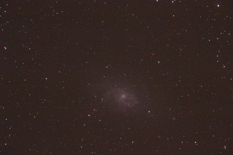

Regardes plutot les déguas : j'ai poussé un piol délibérément afin de bien montrer les trames!! une idée pour m'en débarrasser??

Bien jolie ta M33, pour les Dark un degré c'est pas bien méchant je dirait par pallié de 5° ca commence a faire une différence mais pour 1 ou 2 degré, pas de quoi se prendre la tête.

Perso j'ai 4 dossiers pour les darks: <0°, 0 à 10°, 10 à 20° et >20°.
La différence est minime entre deux darks de même durée mais de températures différentes, en tout cas avec mon Nikon. ;)
Pour ces bandes larges sur ton image, est-ce que ça ne part pas en faisant un retrait de gradient? :confused:

Oui, j'ai tenté un polynomial sous Iris en post traitement mais le résultat n'a pas été très concluant et catastrophique au traitement final...peut être m'y suis je mal pris!?!
J'ai plus de facilité à les virer manuellement dans photoshop, l'habitude sûrement...mais au détriment de la dynamique du fond du ciel! A vrai dire, je n'aime pas du tout mon fond du ciel qui fait artificiel...
En fait ce que j'aimerais, c'est de m'en débarrasser à l'acquisition et non au traitement...bon, j'en demande peut être beaucoup à mon 450D mais ne sachant pas très bien (techniquement)d'où vient ce phénomène, je suis un peu désappointé:confused:
Bon, c'est peut être moi qui est merdé mon dithering, je sais pas

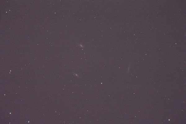

Pour te consoler, je te propose de regarder un shoot de 300 sec sur M95, sans filtre, alors qu'elle était environ à 45°, depuis chez moi...

Ici, toujours depuis chez moi mais avec le filtre Cls, un shoot de 600 sec sur le trio du lion, donc aussi à peu près à 45/50°:

J'utilise, comme xanax, un filtre Cls depuis chez moi parce que, comme tu vois, pas le choix!! Le filtre fait des miracles mais faut aussi faire beaucoup de concessions!!
Le SkyGlow (que je ne connais pas) est peut être "trop" ou "pas assez" sélectif!?!
