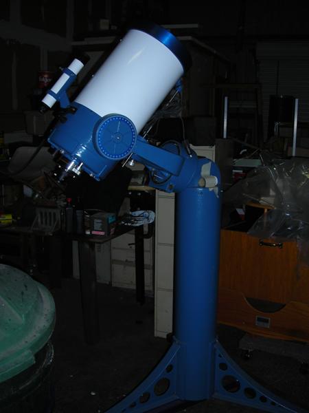

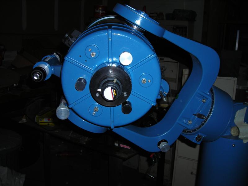

Haaaa les Celestron bleu ciel ... ceux d'avant le orange. Je ne sais pas s'il y en a eu en France ! Mais bon, comme Vincent l'a fait remarquer, c'est une question de coût de fabrication et à l'époque, un SC de 250mm coûtait déjà le prix d'une voiture américaine moyenne ($10000 de l'époque). Ramenée aux prix actuel, on peut se risquer à dire que cela était voisin de 25 à 40k€ !
Les gros modèles (C12, C16, C22) étaient réservés à des observatoires ou a des amateurs très fortunés, les petits (C4,C6 et C8) plus orientés amateurs le premier était affiché à $400 ! Mais c'est vrai que la MAP se faisait sur 3 points reliés par une courroie crantée. Que le primaire, le secondaire et la lame était collimatables ... que le tube du gros C22 était à double peau pour améliorer l'équilibre thermique interne. Sauf qu'aujourd'hui on veut des tubes légers, et faciles à utiliser ! La collimation d'un SC moderne c'est une page de doc. Celle de ces "bleus" c'est un chapitrer de 68 pages (mais pour toutes les variantes de modèles je viens de vérifier) et bien peu devaient arriver au bout du truc !
