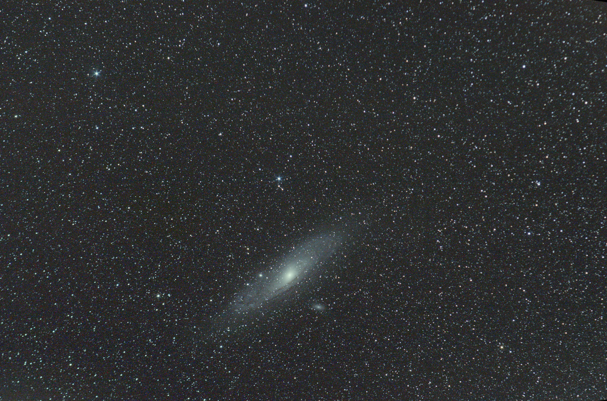

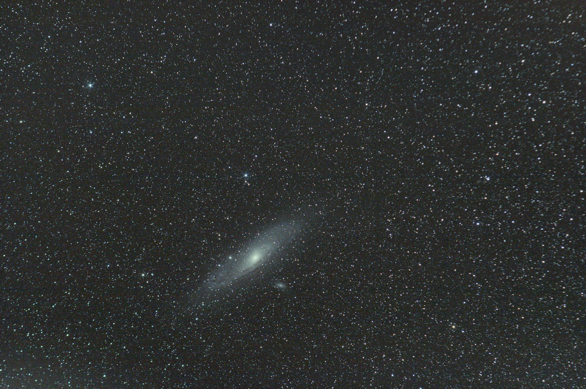

quelques petits essais hier soir avec le 400D et un objectif (récup) Hansa automatic 1:2.8 f=135mm
la connexion se fait par une bague 42/Canon
mes précédents essais à (ouverture) 2.8 et à 4 avaient donné des étoiles éclatées
j'ai donc essayé à 5.6
15*2 mn à 800 iso + DOF (si si :D )
m31_400d_135_5_6.jpg?psid=1
le plus gros problème semble être l'alignement de l'optique et du capteur car à droite les étoiles s'éclatent gaiement
or, tout étant vissé à fond, je n'ai aucune latitude pour régler ce défaut
je vais essayer à 8 en doublant la durée des poses
d'autres suggestions?
Salut Gérard,
Le problème bien souvent avec les objectifs est que le centre optique n'est pas au centre. Dans ton cas, il semble décalé vers la gauche et vers le bas puisque c'est le coin haut-droit qui est tout pourri.
Si tu fermes à 8, tu ne vas vraiment plus avoir grand chose. Tu peux essayer à 6.3 mais à mon avis, le problème risque de persister.
Marc
Recadrer ,non? Tu ne veux pas peut-être j'ai la même chose avec mon sigma 70.300. Les étoiles en bas à gauche sont pas mal non plus . Comme dit Franck la correction de l'objectif avec toshop fonctionne très bien.

Merci Orion
c'est énorme la déformation!
je ne voyais pas trop comment me servir de cet outil
je vais essayer à 4 et je complèterai avec toshop :)

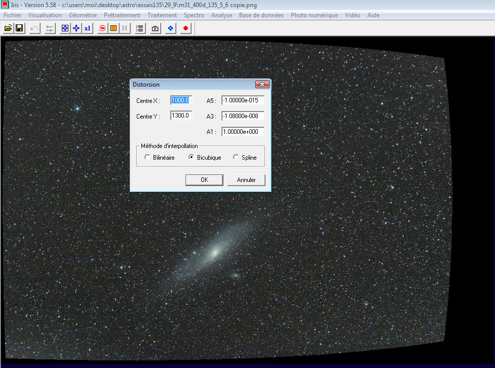

Voila, après de multiples tâtonnitudes:
ajustement_distorsion.jpg?psid=1
c'est vraiment pas évident car l'aide ne correspond pas à la boite de dialogue
l'avantage c'est que les paramètres sont déterminés une fois pour toute
au fait j'ai essayé des poses de 4mn fermé à 8 la déformation était identique
Modifié par gerard33

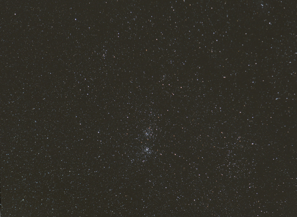

hier soir j'ai réitéré sur le double amas du père Sée
double_amas_obj_135.jpg?psid=1
et je m'en suis un peu mieux sorti avec transformation/déformation de Photoshop
Le double amas, c'est l'idéal pour tester un objectif. :)
Si on oublie les bords, je trouve qu'elle passe bien. Et j'aime bien ton traitement aussi. ;)
