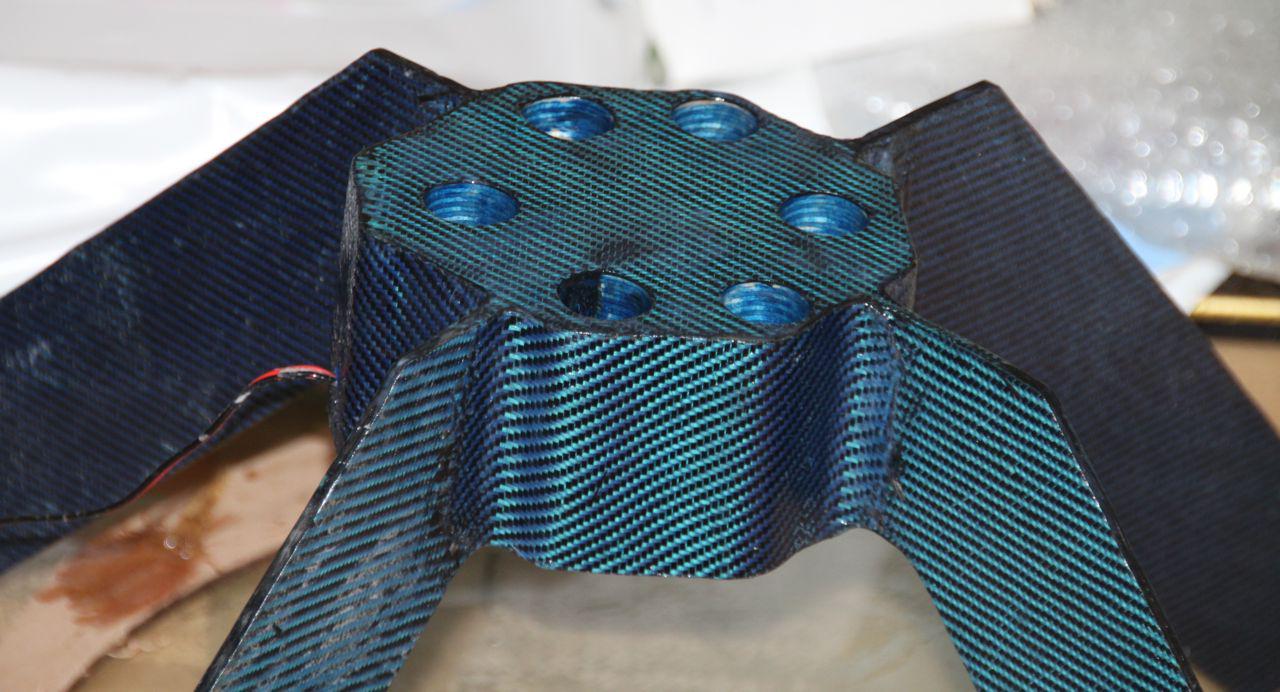

Je viens de finir mes branches d'araignée (pour modèle pyramidale pour T600) 3,4mm d'épaisseur en carbone auquel j'ai rajouté du carbone bleu!!! Pour l'esthétique.... çà fait des branches de 4,2mm. Par contre le bleu a été un peu difficile à couper.... mais des ciseaux bien affutés et un coup bien particulier a fait que cela marche quand même avec l'expérience ;)
Du carbone bleu? Si c'est bleu, ce n'est pas du carbone. En l'occurence c'est de l'aramide.
4.2mm, ça commence à faire de la belle branche d'araignée ça...c'est du costaud!

C'est superbe ! Pyramidale, ça le fait bien! C'est vraiment réussi en terme de fabrication, en tout cas à partir de cette photo.
Et la partie centrale, elle est faite avec quoi, c'est du monolitique on dirait? Tu as fait un gros bloc que tu as percé?

C'est vrai que je suis assez satisfait du résultat. Sur ce coup là je me suis surpris moi même. Oui il a été percé. L'intérieur du bloc est en bois de bouleau avec des inclusions en résine/microballons phénoliques. Au début le bloc est un vrai gruyère...

C'est une vue de dessus. Dessous, il y a une grosse ouverture pour laisser passer le gros ressort de tension de réglage de la collimation.
OK merci pour les détails. je n'ai pas trop compris l'attache des branches au bloc central mais ça a l'air bien costaud, de toutes façons ça se verra à l'usage.
