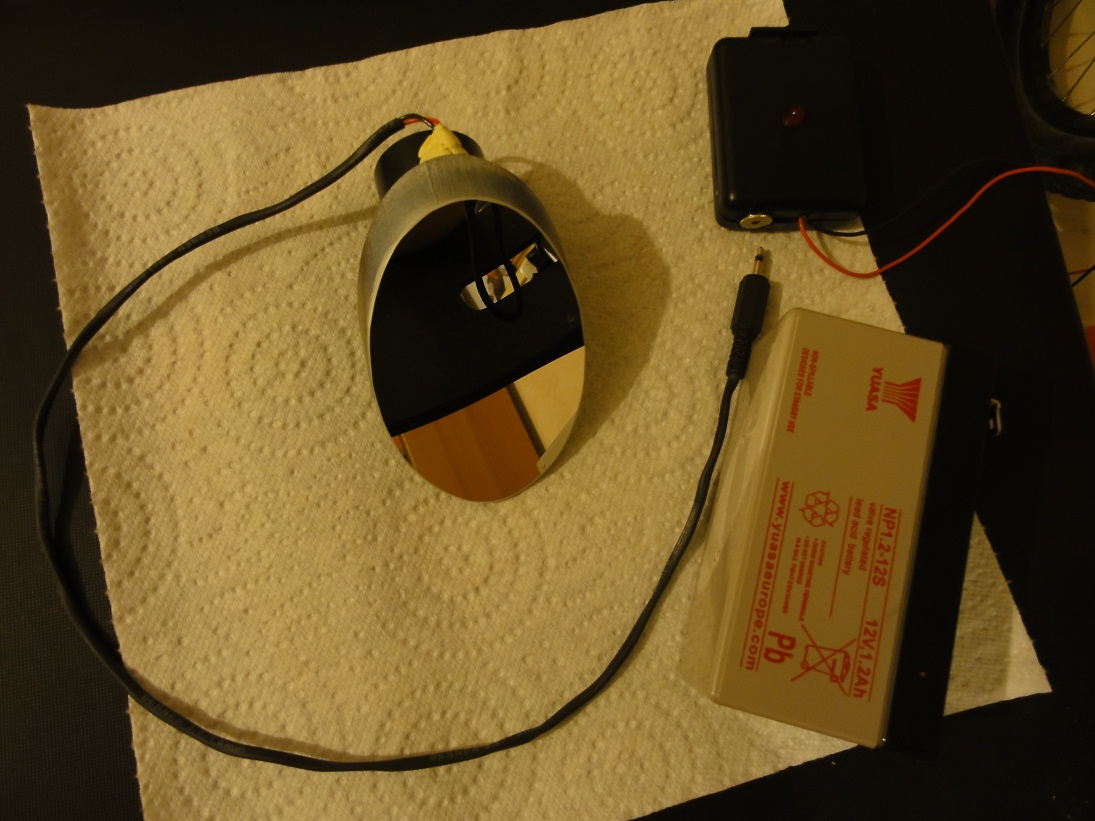

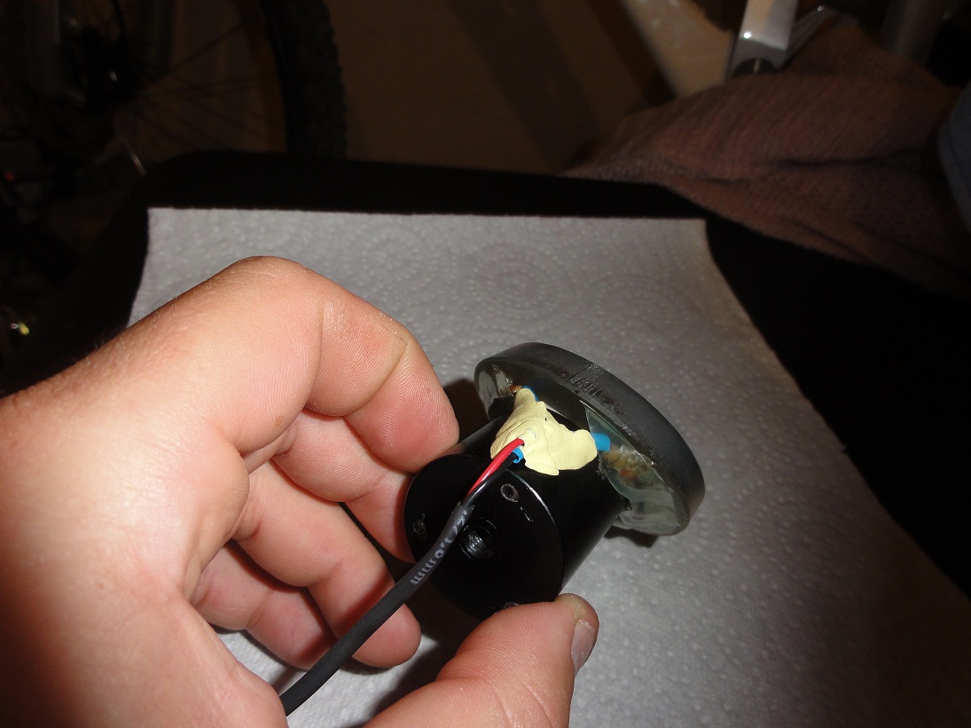

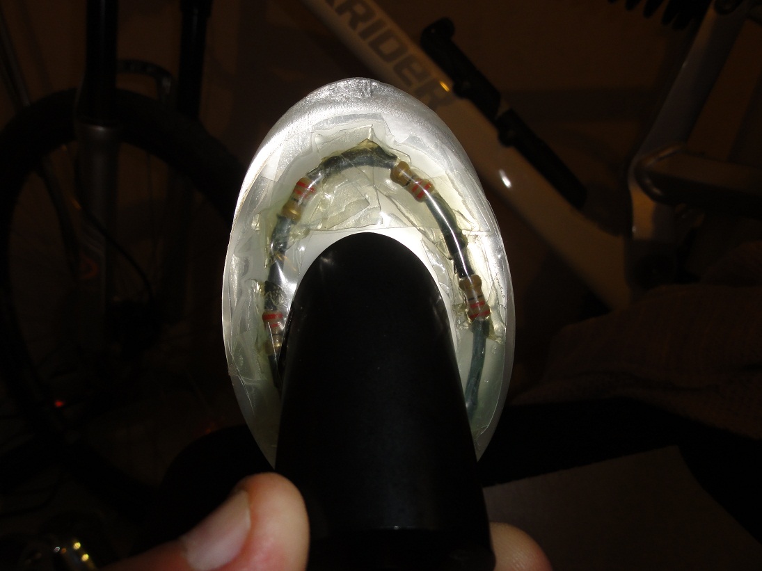

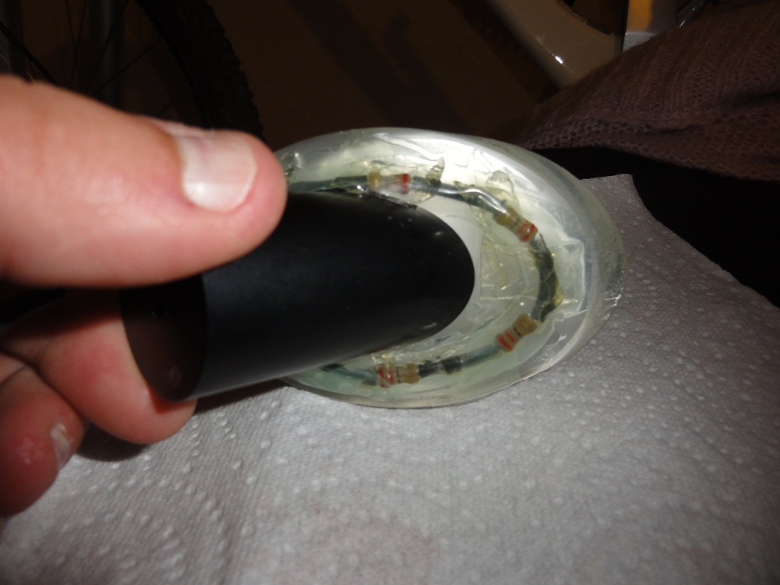

Hello tout le monde!
Voilà, j'ai terminé le nettoyage du miroir + le montage des résistances:)
J'ai bien pris mon temps, tout en regardant deseperate housewife avec ma femme :be:
Merci pour vos précieux conseils que j'ai suivit à la lettre!
Et pour terminer, quelques photos du résultat final:
Le système entier, je n'ai pas encore gainé les câbles rouge et noir qui vont jusqu'à la batterie:

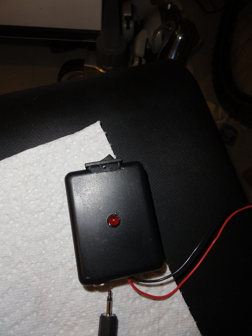

Le boitier de commande, avec bouton on/off et une petite led qui clignote rouge pour prévenir si je chauffe le miroir ça aide dans le noir :be:) :

c'est bien, mais c'ets perfectible :
- isole le dos de ton miroir !!!!!! essentiel pour ne pas gasîller le courant et les calories.
- et plutpot que d'avoir collé les resistance sur le miroir - ce qui demande beaucoup d'énergie), il eu mieux valu les coller sur une plaque qui aurait fait office d'écran isolant.
Rappel : le but n'est pas de chauffer le mirroir, mais d'éviter qu'il ne se refroidisse, nuance de taille.
les lois de la thermique disent que les calories vont toujours du plus chaud au plus froid.
Dans notre cas, c'est le miroir qui est plus chaud que le fond de ciel.
Le reste coule de source.
