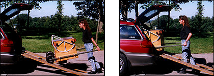

sans répondre directement à la question, j'interviens sur le critère du poids pour le transport.
A mon sens, au delà d'un diamètre, il faut envisager un système bien adapté pour transporter le téléscope. Pour un 450/500, une brouette et des rampes comme ceci fait gagner du temps au montage et surtout évite de se faire mal au dos pour charger et décharger le télescope.
A partir de là on n'est plus à 5 ou 10 kg près et on peut se faire plaisir avec un diamètre un peu plus gros pour autant que le budget suive.
