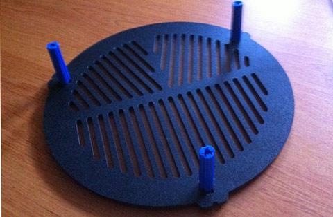

Tu veux le découper en quelle matière ? Parce que sans t'enquiquiner, il y en a de stock chez pierro-astro. Moi je lui ai acheté un rigide de marque Lacerta. Il fait 3mm d'épaisseur et j'ai percé 3 trous, passé une vis dans chacun et mis une cheville en nylon de l'autre côté.
C'est le top et ça tient tout seul.
Je te poste une photo dans quelques minutes...
La voilà ! Pas terrible en qualité et vite prise avec un iphone... mais au moins tu vois comment ça peut se monter. ;)
La "edge thikness" est la partie dans laquelle j'ai fixé les chevilles ;)
