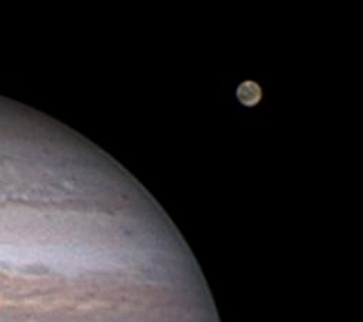

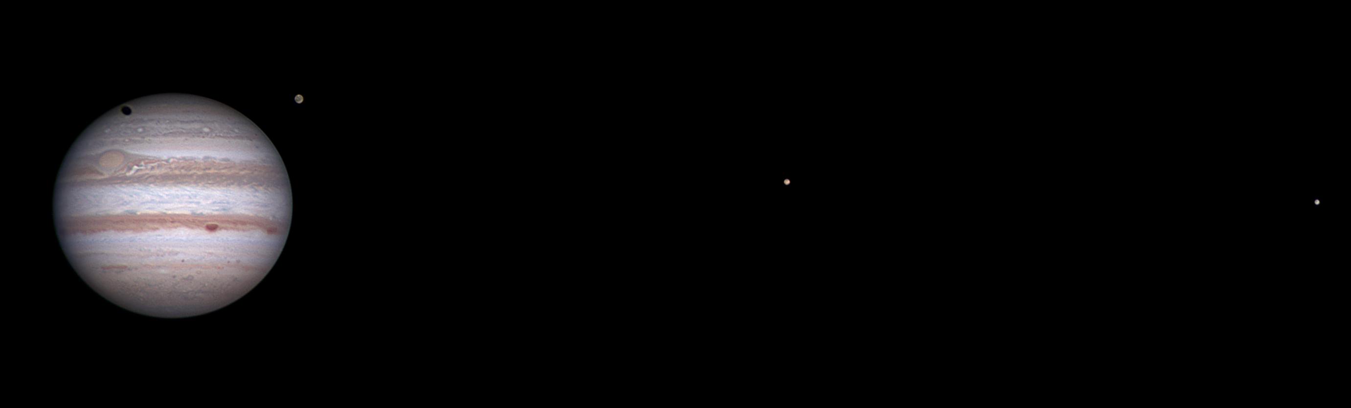

Pour ne pas laisser l'ami Jipipi occuper toute la place, je vous propose une
image de cette fameuse nuit du passage de l'ombre de Ganymède. :be:
Mais cette fois avec un bonus track : Io et Europe.
Niveau résolution c'est identique, mon image est par contre nettement moins contrastée,
c'est la grosse différence mais perso je préfère, ça reste plus proche de ce que l'on
voit à l'oculaire. Bon après les goûts et les couleurs... ;)
L'image est en fait la composition de 2 captures différentes : Jupiter + Ganymède
et Io + Europe. J'avais prévu à l'origine de faire une acquisition d'Europe et Io
tout juste après la fin du passage de l'ombre de Ganymède. Tout ça pour ne pas avoir un trop
grand déplacement des satellites sur mes dernières captures du passage mais c'était
sans compter sans les contraintes du 'gros' : quand j'ai commencer à imager les satellites
le fond du tube du T400 a touché le pied et j'ai du immédiatement arrêter ! Pour reprendre
il m'aurait fallu retourner le tube, viser une étoile, refaire la collimation, viser
Jupiter, centrer les sats sur le capteur. Beaucoup trop long, je suis donc passé à Mars.
Heureusement j'avais imagé Io et Europe vers 3 H 36, juste avant le début le passage de
l'ombre. Bon j'ai un peu bricolé (Mea Culpa), j'ai utilisé Cartes du Ciel pour repositionner
avec précision les satellites : copie d'écran du logiciel, création d'un fond noir sous
Photoshop, import de la copie d'écran sous forme d'un calque, rotation et mise à l'échelle,
céation du calque pour Jupiter, un calque pour Io et un pour Europe. Positionnement de chacun,
suppression du calque de la copie d'écran, 'applatissement' des calques et voilà !
Bien sûr c'est acceptable dans la mesure où la rotation des satellites sur eux-même n'est pas
appréciable à notre humble résolution d'amateur, sinon je n'aurais pas perdu mon temps à le faire !
'Bio' habituel sur les couches (:p), 0% d'Ir, pas d'ADC.
Image en RVB à taille d'acquisition à 5 H 24 HL:
Me reste toutes les autres captures à traiter pour faire une animation (travail de Titan...:b:)
Newton 400/1800 (optiques Mirrosphère) sur LXD 750.
Capture de 1600 images environ par canal Pour Jupiter + Ganymède et 3000 pour Io + Europe,
25 image/secondes, Basler ACE 1600, projection barlow 3X TV + Roueà filtre R,V B Orion.
Tri à l'oeil de chaque capture, traitement Registax 6 pour Jupiter et Registax 5 pour Ganymède,
Io, Europe puis Iris, Winjupos pour le recallage des couches RVB de jupiter et Photoshop pour
les retouches cosmétiques/mosaique.
Albéric

WOW!!
Nondidjousse !!
Les détails sur Ganymède son incroyable !
Quant a Jupiter, cette grosse Jupiter d'une résolution incroyable, la tache rouge et les autres tempête, c'est beau.
Pendant que certains s’essouffle a sortir quelque chose de potable avec leurs matos, d'autre pirate hubble :D
Très belle performance! du travail de pros ;):)
Euh, oui d'accord, bon, Albéric a encore frappé.
Magnifique Jupiter avec une quantité de détails. :wub:
Que dire de Ganymède, jamais vu aussi détaillé.
Bravo Albéric.
:1010:
Incomparablement meilleure que "ta meilleure image au 400" quand même ! Non ?
La résolution est pratiquement "calernienne" je trouve, même si Sesley/UK nous met une grosse pâtée encore !
Vous avez avec JP une vision très proche de Ganymède, ce qui permet de confirmer les détails visibles !
Bravo !
Marc
Merci Marc,
Niveau résolution, pas sûr. Niveau couleur, c'est vrai que celle-ci est un peu mieux équilibrée
Tiens un adapte de D. Peach ? Je ne connais pas ?:?:
C'est quand même rassurant il faut le dire. ;)
A cette vitesse d'augmentation de qualité dans 2 ans on fera des cadrages de ce genre :
Je me languis.:be:
Bonne journée.
Luc;)
Merci Marc,
Je ne sais pas trop. Sur ton sujet initial (http://www.webastro.net/forum/showthread.php?t=85172) la résolution dans le bleu n'est pas terrible, limite médiocre. Par contre la rouge est bien et la verte pas mal non plus.
Ce qui me fait dire que la version du 5 est meilleure c'est que l'image finale (RGB) montre finalement plus de détails que n'importe laquelle des plans séparés, y compris sur la rouge.
Maintenant dans l'absolu ce sont des très bonnes images évidemment ! On fini même par ne pas voir le petit artefact du limbe (registration ?) tellement on est attiré "partout" ailleurs !
Marc
Franchement, ca me donne envie de pietiner mon 114, d'arreter l'astro, et de devenir berger dans le cantal pour ruminer ma jalousie :)
Magnifique, et ces details sur Ganymede pffff, chapeau!
Un gros tube très très bien utilisé, ca peut donner des choses juste magnifiques !
