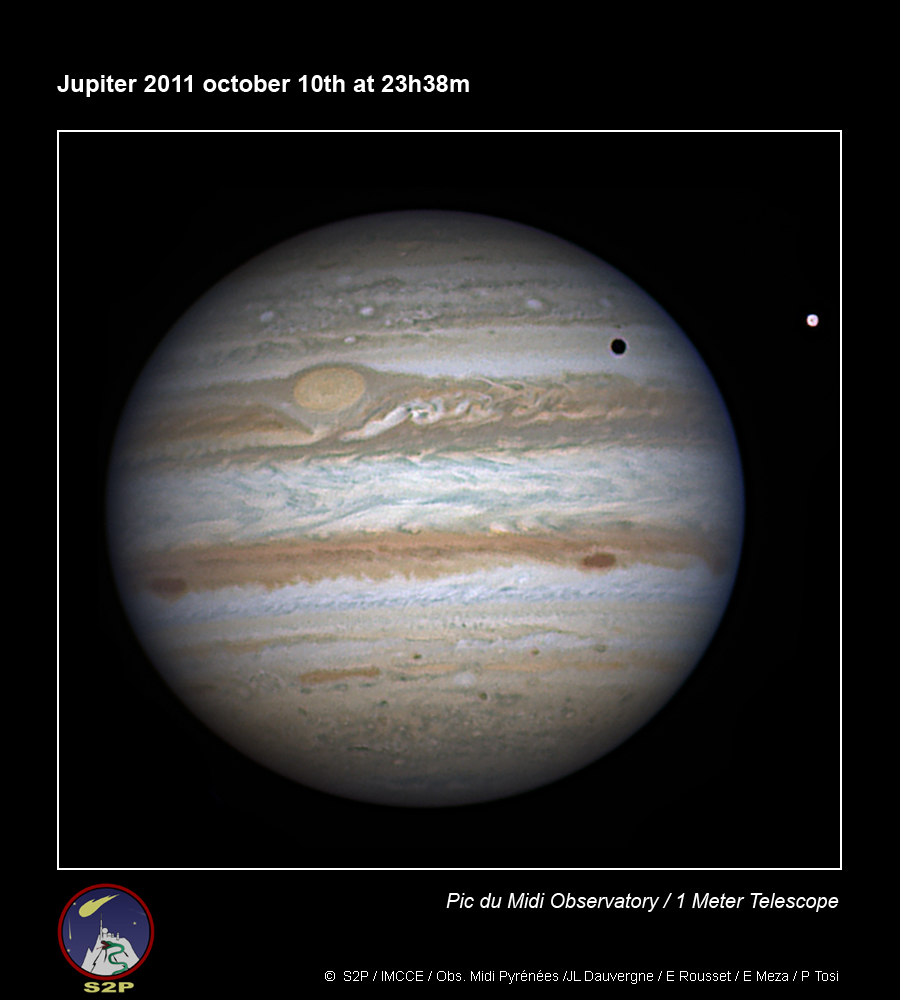

Voilà une première image de la nuit dernière. C'était loin d'être parfait. A l'occasion on a testé une Basler Scout (ICX285), c'est la version qui plafonne à 18 fps. C'est assez satisfaisant sauf que le ROI ne fonctionne pas encore dessus et le 12 bits non plus. Airylab ne l'a pas encore intégré, la caméra a été dispo chez eux juste avant que l'on monte. Merci pour le prêt au passage.
Il n'y a que 5 positions dans la roue à filtre donc on a fait le CH4 avec le C14 de Philippe (j'utilise RVB-IR-UV dans la roue) :
90 poses de 1s à f/10 avec une Basler 640

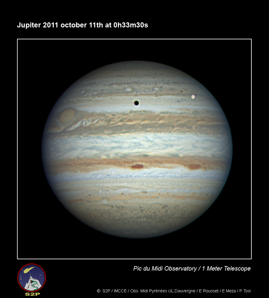

Une autre Jupiter de la nuit dernière meilleure que la précédente :

Bonsoir Mr dauvergne, + 1 pour avoir des explications concernant les images
Pour jupiter traite t on avec les memes logiciels que nous utilisons couramment. La "lune" qui projette son ombre a t elle étée traitée en meme temps que jupiter ou par la suite et rajoutée aprés?

Registax 6 est super sur Jupiter (contrairement aux versions précédentes).

Oui un logiciel courant avant c'était prism7 maintenant Registax pour Jupiter.
Pour les satellites c'est compliqué ça tourne vite. En fait il faut faire trois alignements. Pour les bords de Jupiter, pour le méridien, et pour les satellites. Tout ça dans photoshop je fais à la main.

  kikiastro a dit :
Magnifique M76 et juju, je reste sans voix ! ;)
La turbulence était nul pour la 2nd image de juju ?
kikiastro
Loin de là ce n'est jamais nul dans le bleu avec un T1M, là c'était pas mauvais mais loin d'être parfait. Cette nuit il y a eu de meilleurs passages, logiquement ça devrait sortir quelque chose de mieux, on va voir.

Pas beaucoup de détails sur les satellites... (+1 avec zeubeu sur le niveau d'exigence :be:).
M76 est magnifique, sur les juju, il subsiste un très léger chromatisme gauche/droite sur les bords, trop de turbu ?
