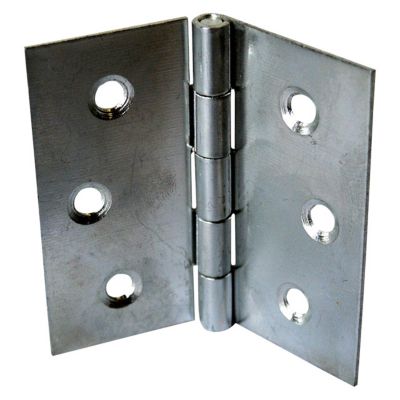

Bonsoir, c'est du très bon travail tout sa, étant menuisier je ne peut que rester admiratif ! Les murs sont en lames de 3plis ? Est-ce que la porte tien bien ? Je me trompe peut être mais sa ne fait pas un peu léger deux charnières toutes simples, en principe on met des paumelles? En tout cas c'est du super boulot et très propre ! J'aimerai que mes parents me laisse fabriquer sa dans mon jardin ! :be:
J'ai 3 charnières sur la hauteur qui la tiennent. Pour le moment en tout cas, rien ne bouge, ça marche nickel!
Elles ressemblent à ça
