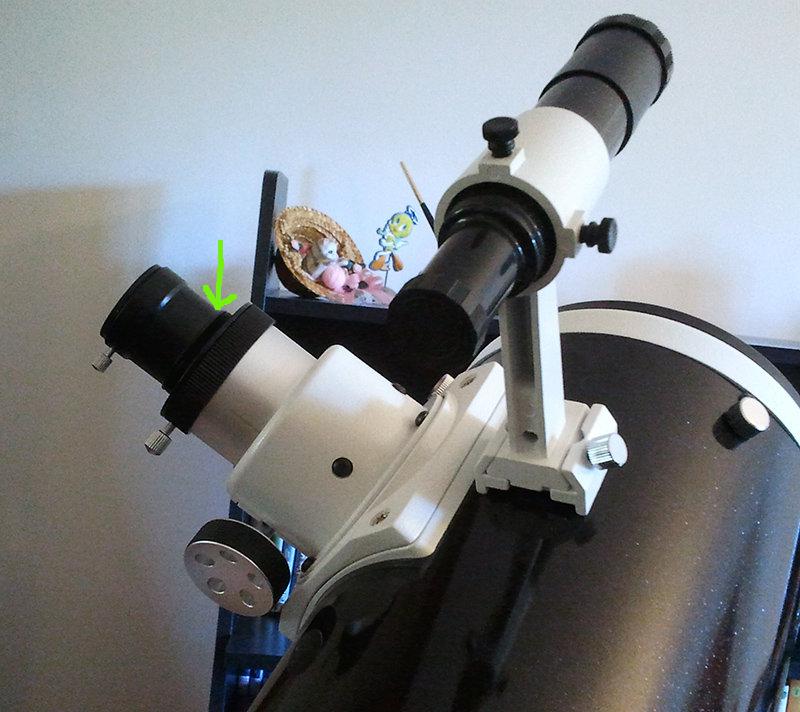

Hop, j'ai fini par trouver une photo (miracle) du bout intéressant du telescope:
Je ne sais pas trop si cela permet d'orienter vos réponses ...

bon ben c'est bon tu dévisses juste le tube allonge en 31.75 , en maintenant bien fortement la partie qui est sur le tube en aluminium ....
Juste pour être sur, c'est à la jonction plastique noir / tube en alu que je dois dévisser ?
la séparation doit se faire au niveau de la flèche verte
en dévissant , tout le tube en 31.75 ( à gauche de la flèche verte ) doit partir , ce qui permettra d'atteindre le filletage extérieur que l'on voit à droite juste en dessous de la flèche verte sur lequel tu visseras la bague T qui relie l'APN
tu devrais pouvoir faire la Mise Au Point avec ton APN sans rien acheter d'autre et sans rien dérégler ! ( en agissant bien sur sur les deux molette alu du PO )
:beer:
Affaire Classée !
Modifié par gglagreg
Re salut !
Merci pour vos conseils, ca fonctionne du tonnerre ! Bientôt quelques photos j'espère dès que j'aurais compris comment faire le net de manière satisfaisante :)
